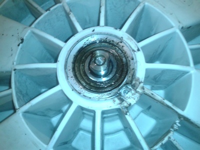

Ако позволява модела сменяй лагери и семеринг
bobii - специалист
Дори и да е с капсулован пластмасов казан, пак може да се цепне и после с червен силикон и множество болтове и гайки го стягаш. Аз така направих на една пералня, и си работи сега. Играчка е, и ако е много стара машината, по-добре я фърляй и взимай една нова с колкото се може повече гаранция.
2016-05-16 23.03.24.jpg (64 KиБ) Видяна 1216 пъти
това успях да надробя снощи, скъсах главата на болта на ремъчното колело, след двучасово рязане на пластмасовия барабан.
Илчо Илиев - майстор
Ако не друго, поне може да си направиш машина за скубане на пилета :lol:
А ся сериозно, виж из плювалника за някоя пералня с подобен казан+барабан,но която са разглобяеми, смени лагерите(по принцип за това ги продават), за да може да ползваш останалите неща от твоята, малко сложна задачка ,но не невъзможна...
