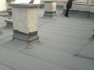

Здравейте, предстои ми основен ремонт на кухнята, което само по себе си вече води до главоболие :)
Не бих се вкарвал в беля ако този комин не ми пречеше адски много, а именно заради това,че явно са мазали както им падне, последен етаж, бързане за завършване и т.н От стена до стена е трябвало да бъде около 2,10м, но в момента,като меря е точно 198см, без да съм полагал гибскартон или дебела замазка.
Трябват ми минимум 210см. и максимим 225см на тази стена.
Прочетох много мнения из мрежата,но след това,което ппрочетеш оставаш объркан.
Имам два плана на действие и една основа в цялата работа.
Основата е,че предпочитам да оставя работещ комина за съседите ( последен 9ти етаж съм)
Вариантите са два, частично да изкъртя комина, по вътрешната част към която се включвам аз, или втория вариант е, къртя цешия комин и закупувам коминни тела и зидам от долу до горе, затварям с гипскартон и не използвам комина.
Възниква въпроса как са направени тия комини, кой как се включва в тях,мога ли да избуша половината или ....
Комина ми е с един вход малко под тавана, дълбок е oт ъгъл до стена 60см.
Така изглежда комина на тавана
Ако зидам, смятам да зидам с нещо от тези :)
Снимките на коминното тяло на понрива ги намерих в интернет, скоро ще снимам реалния и ще споделя ако е нужно,но досущ горе е като тези от снимките.

Мога да кажа как стоят нещата принципно на една 8 етажна панелка - всички от 1ви до 5ти етаж са на един комин, от 6ти до 8ми коминските тела стават две т.е. при теб минават комините и на едните и на другите - не можеш да премахнеш нито едно коминско тяло. НО сега се продават хром-никел тръби за комини - според мен можеш да премахнеш съществуващите бетонни чукундури и да ги замениш с тръба - въпросът е в херметизацията на връзките към пода и тавана, предполагам му е измислен колая.

chapara - майстор
Каквото и да прави по комина е необходимо съгласието на всички комшии от под него , нотариално заверено и плътно да върви с нотр. акт. След време някой от долните етажи може да продаде апартамента и новия собственик да го накара да възстанови всичко в първоначалния му вид , по проект. Тогава съгласилия се комшия носи отговорност за неуведомяване и всичките му последствия като тежест. Другото са празни приказки :roll:
preslav, явно проектанта е заложил комински тела с малко сечение и така общия комин е бил с недостатъчен дебит. Аз лично съм работил на Зона -Б5 в Сф и сгради по 24 етажа са с един смукателен комин и в кухните и в холовете, явно виждане на проектант. В случая обаче по важното което се вижда от снимките е, че комина е точно такъв какъвто съм коментирал :wink:

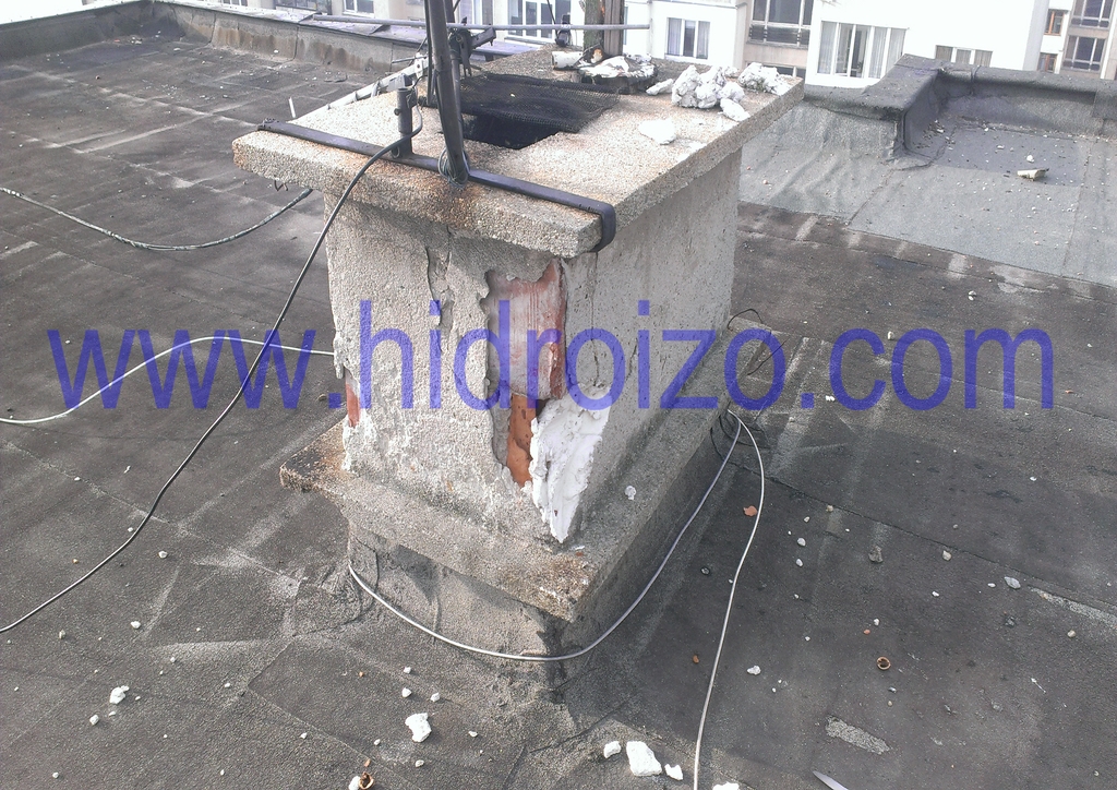

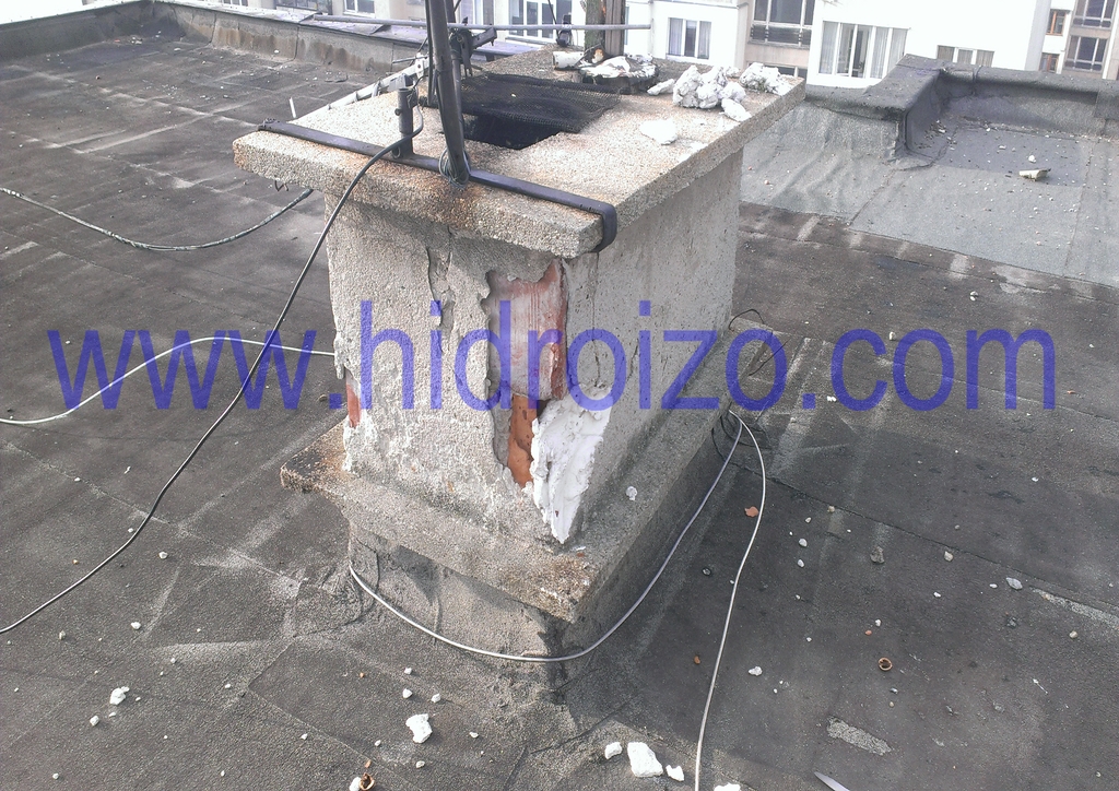

chapara - майстор
Още по интересно е, видното на третата снимка, като я увеличих как някои съседи са процедирали с комина поставяйки си антена :-D , говоря за малкия отвор, комина на човека от последния етаж. По принцип съм разбрал че снимката е от нета, но няма значение, можеше да е забил антената със същия успех и в общия комин :-D :lol: :-D :rolleyes: :weedman:
