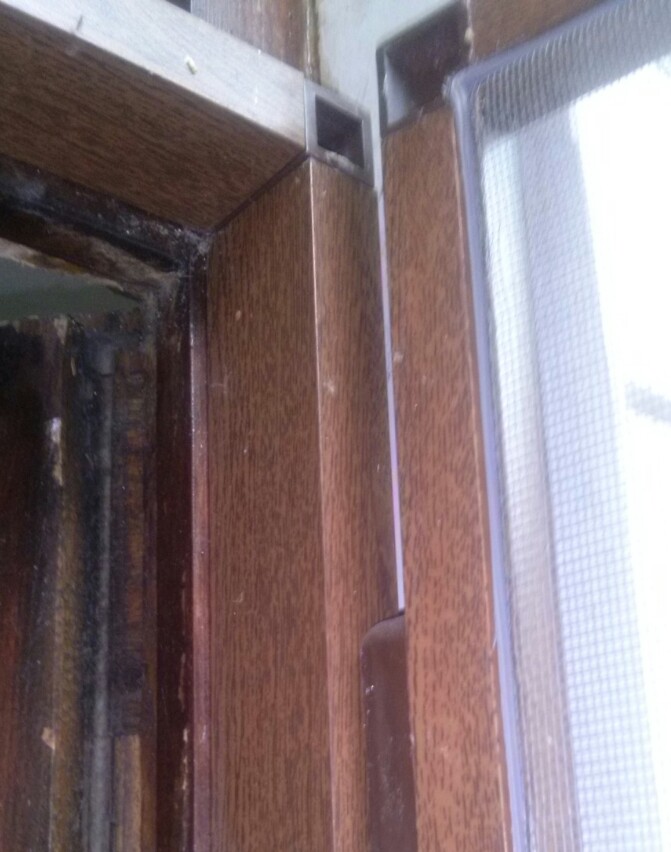

Здравейте. Имам проблем с комарника на вратата на терасата. След външно саниране на апартамента и поставяне на гранитогрес на терасата с цокъл се налага да се преправи комарника. Проблема е там, че растоянието където трябва да се захване пантата за дограмата е много малко особено най долу където е цокъла и естествено комарника опира. Варианта според мен е, че трябва да се направи нова рамка от по широк профил която да се захване за дограмата, а комарника за нея. Алуминиев профил за ролетен комарник ще ми свърши ли работа според вас? Някой който се е сблъсквал с такъв проблем ако може да сподели как го е решил. Извинявам се, че ползвам на колега темата, но реших, че е по добре от колкото да отворям нова такава. Благодаря ви.
miliad - майстор
Рамка от алуминиева кутия 20/40. Има ги във всички складове за алуминиева дограма, сглобява се със стандартен ПВЦ ъгъл за нея.
Трябва да прекроиш и комарника.
А може и с нова рамка от профил за комарник. Кутия 20/40 се ползва за Ролетни комарници и за изнасяне на комарника при врати с външни дръжки.
Видях какъв е този профил 20x40 , но как ще я захвана със широката страна за дограмата като ъглите за сглобката са такива, че при сглобяването ще легне тясната страна ? Комарника съм го разглобил и ще се прекрои за това няма проблем.
miliad - майстор
Слaгa се нa тяснaтa стрaнa.
Ти по добре ползвaй комaрен профил, той е 25 мм широк, ще ти е по-лесно.
