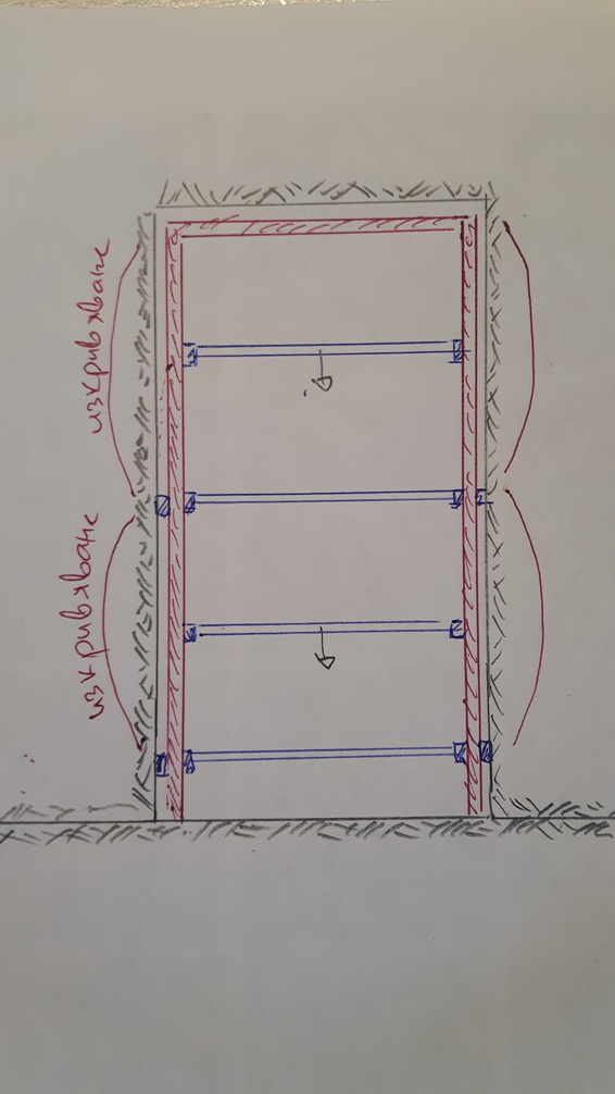

Да използвам темата с въпрос:
Каква е неква такава пяна дето вместо да раздува се свива :shock:
Купих я без да чета и снощи впръсках и извхвърлих тубата.
Касата е укрепена в средата и долу по височина, с подложки към зида и разпънки в местата на подложките и за по сигурно закачих и още две разпънки.
Днес отивам, пяната стегнала и всички разпънки срещу които няма подложки на земята :shock:
Слагам мастара и касата се извила към стената и се увеличил светлия отвор там де не съм сложил подложки :shock:
За сега изтъргах пяната от едната страна без да махам подложките и от тази страна дъската на касата се изправи.
Ще купувам друга пяна, ама каква да е, обаче за без пистолет, защото нямам :?

miliad - майстор
То, интересния въпрос е , що за "тантела" монтираш, че да се огъне касата в тия зони.
kozl - майстор
Не знам заварих я монтирана с пяна. Някакъв МДФ е касата има няма 2 сантиметра. Извадих я и я преместих на друго място.
А на мен ми е интересно защо пяната се е свила, а не се е разширила?
miliad - майстор
И да се свие, не може да дръпне касата. По скоро е възможно прекомерен натиск от горна страна, да я огъне в зоните от тази схема . Дали от закамяване, дали от запенване. И това, само ако е податлива, тънколява касата, разбира се. И вероятно там е разковничето на проблема.
