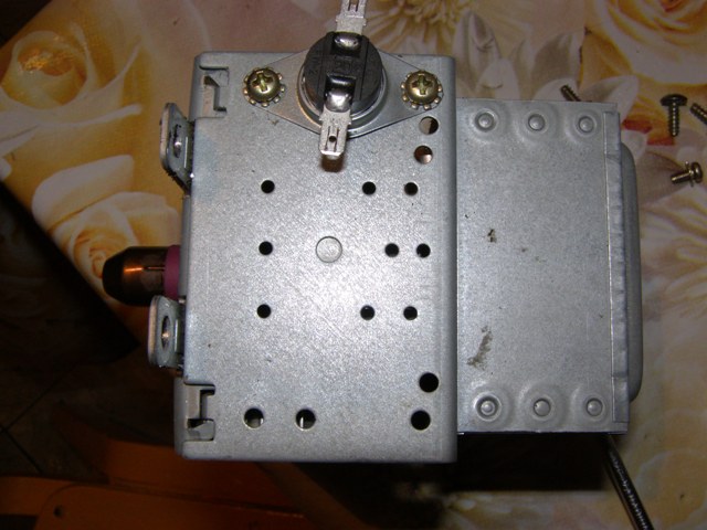

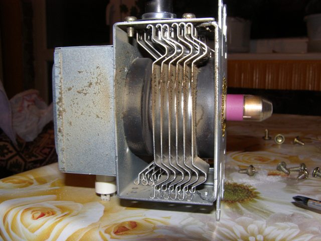

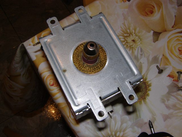

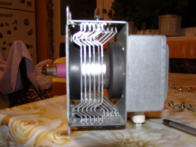

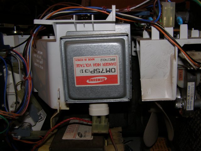

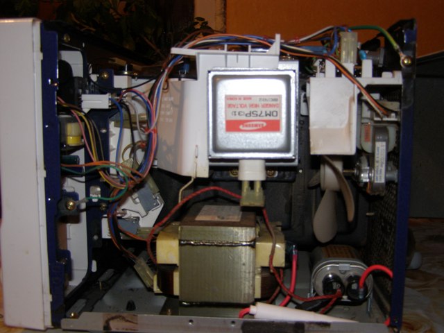

Като сменихте предпазителя изгоря ли отново, при разкачени кабели на магнетрона какво става....
stefan_gb
22 мнения в "проблем с микровълнова"
- Мнения: 7

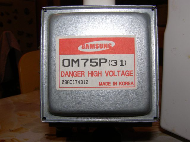

Като сменихме предпазителя не изгоря повторно, а като разкачим кабелите на магнетрона бученето изчезва - предполагам от това какво следва , но с интерес очаквам отговора....
- Мнения: 7
А то и снимки на магнитрона
- Мнения: 7
Ето още
- Мнения: 7

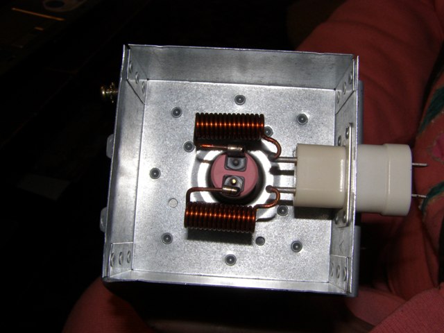

Ето го и без капаче
- Мнения: 7
Проверих, има утечка към корпуса, а на капачето на антената му няма нищо...
