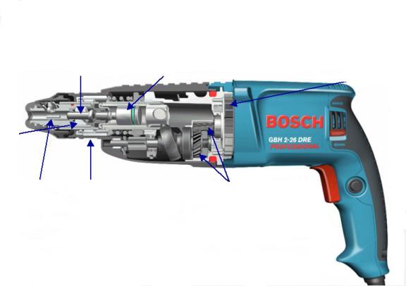

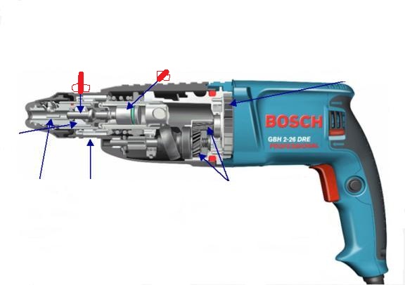

Има една кулиса вътре,на по-евтинките машини си заминава.
Другия често срещан проблем е лошо смазване и пневматичното бутало остава "насухо" и гумения пръстен се износва и къса.

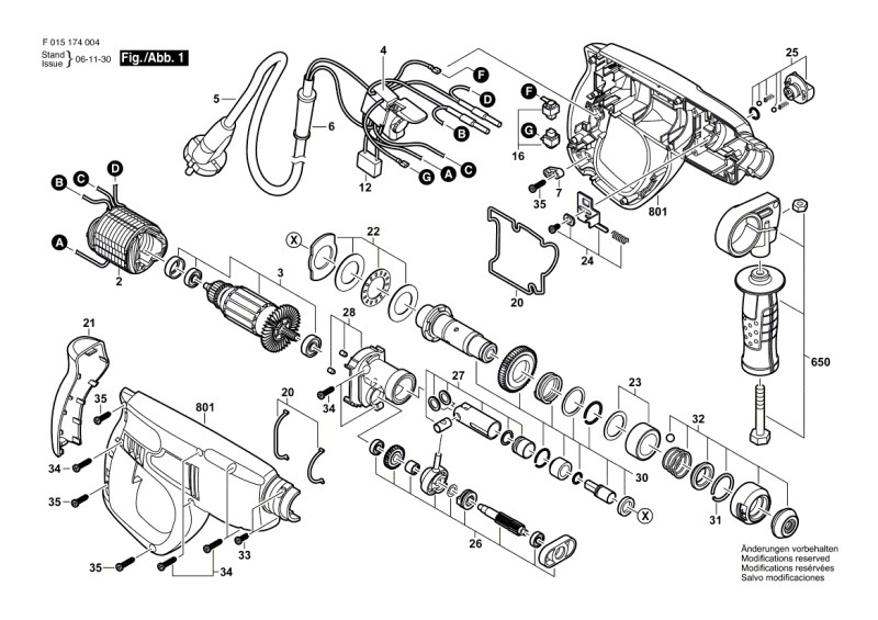

Хубавa снимкa , а аз с googleто нищо не намерих, а точно такaва търсех за skil-a. Kато гледам този има същата форма сигурно са еднакви по механика освен качеството разбира се . Благодаря на отзовалите се !
velsi - Почетен майстор
estorm написа:
....а аз с googleто нищо не намерих, а точно такaва търсех за skil-a. ...
Явно не си търсил достатъчно настойчиво. :roll:
https://etli.bosch-pt.com/%28ltae0neuep ... OUNTRY=265
part number F0151741

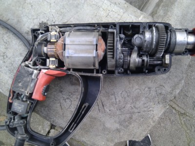

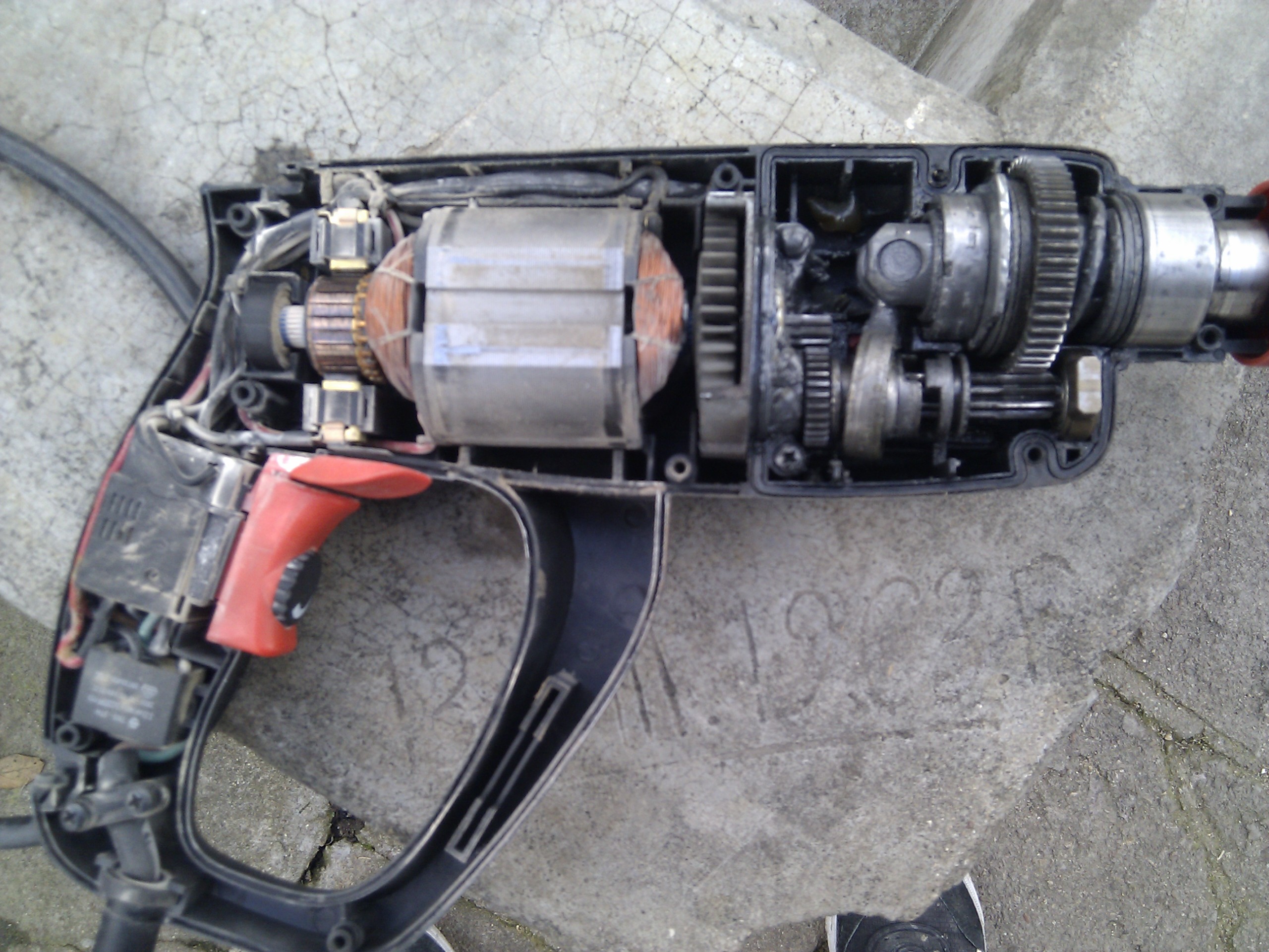

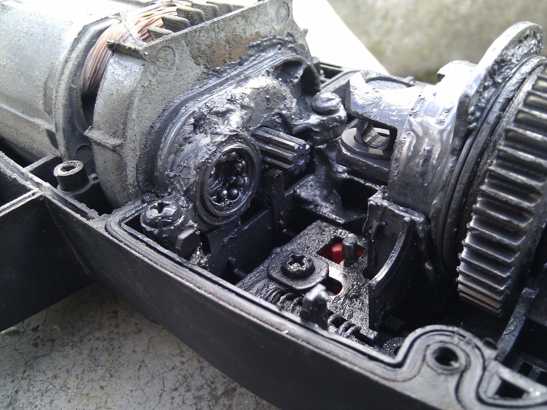

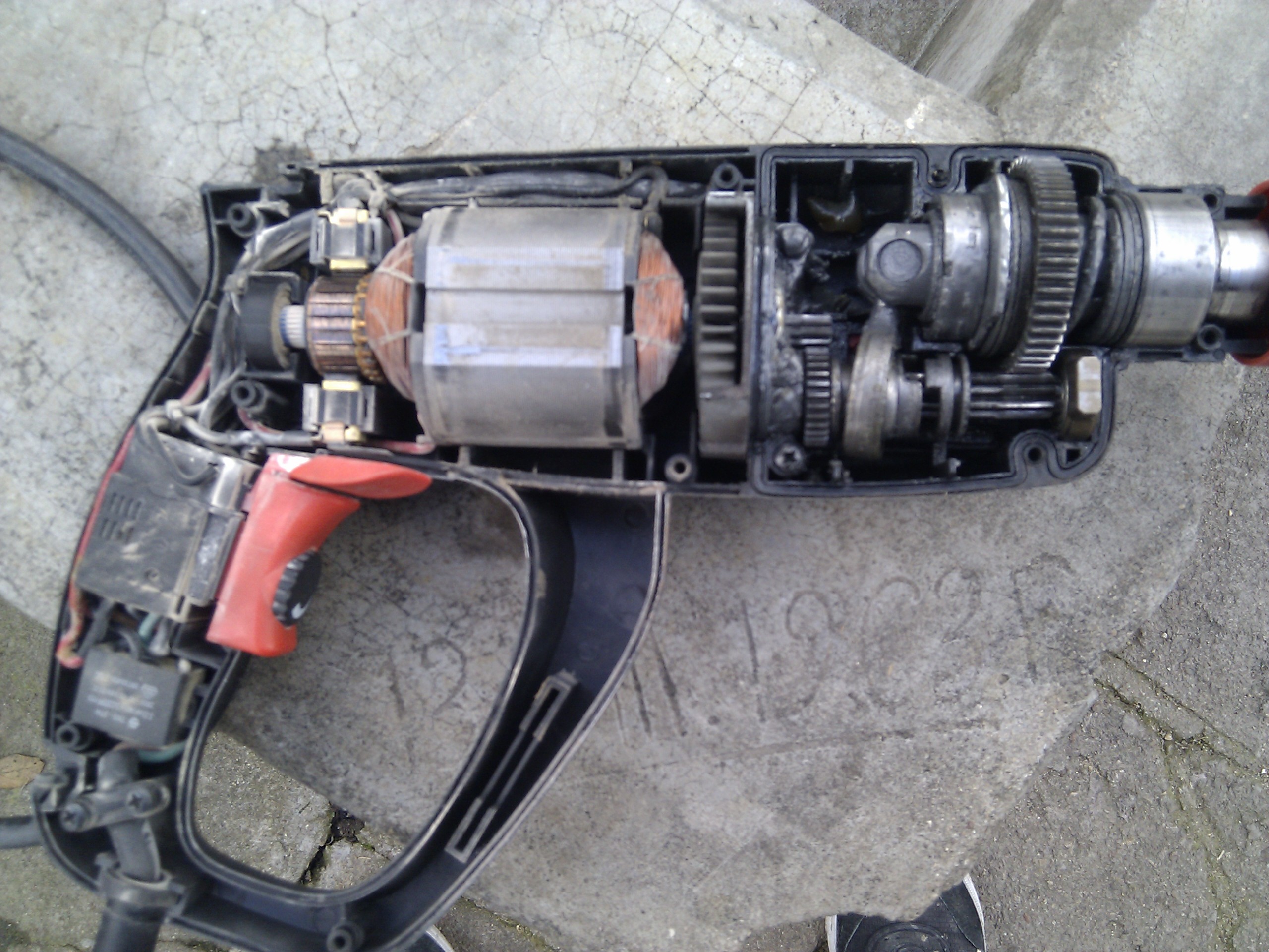

И днес пак се скапа. Само върти двигателя а свредлото не мърда.
Добре, че през този период се оборудвах с по свестни машинки та си поживя този Скил.
Хубаво нещо си е форума гледам седи си схемата с частите от тази стара тема която ще ми потрябва утре като го отворя. Едва ли ще го правя ако е нещо над цената на каса бира :-D
estorm - специалист

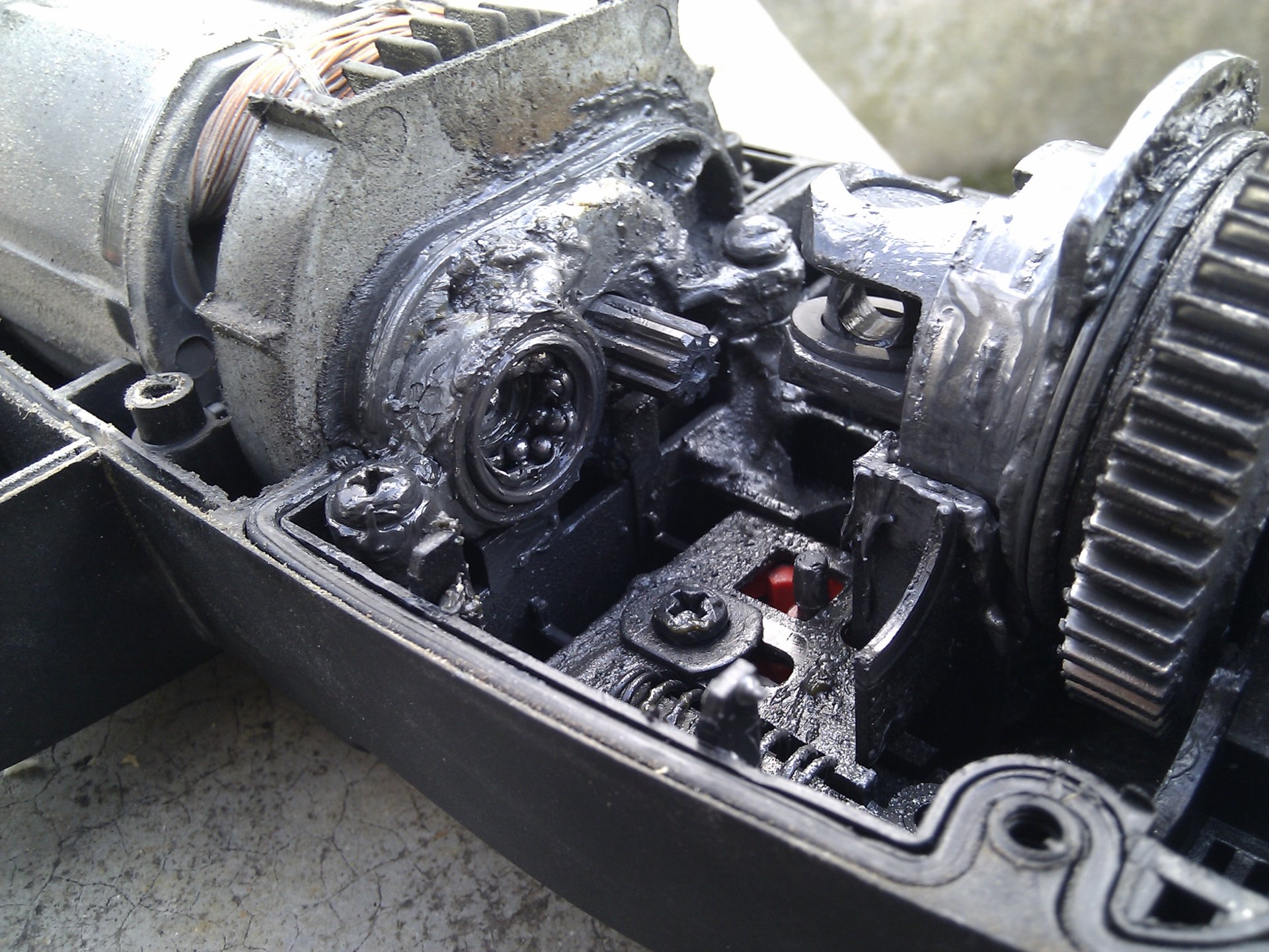

Ей това лагерче се скапало и се губи сцепление между осите. В сервиз ще ми дадат ли такова?
