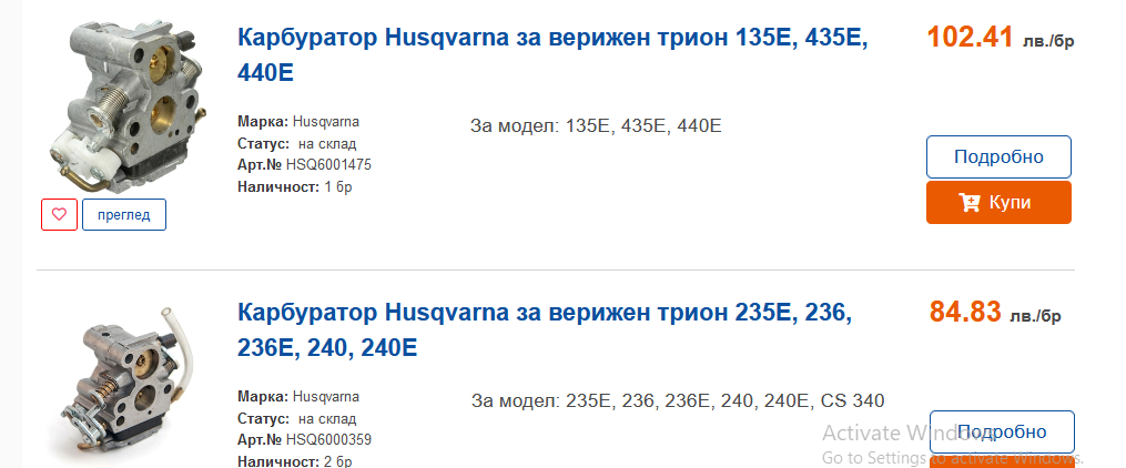

135 mark 2 е машината и свеща е черна
vlax - майстор
Карбураторите са подобни на 135 и 236.
На твое място първо бих сменил О пръстена на ускоряващата помпа.
Понеже гледам,че си нов, изчакай мнението на спецовете тук.
