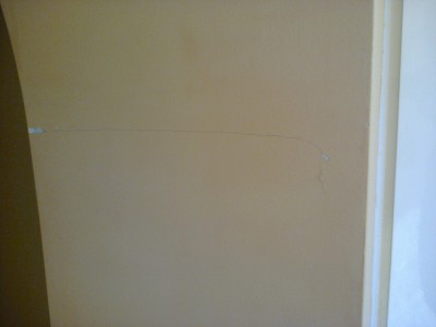

точно за шпакловане на косми е. идеално! в русе знам къде го има, за другаде тц
В София съм купувал малки разфасофки/1 л/ от Praktis и потрвърждавам че наистина е перфектно за такива цели.
Питането ми е трябва ли да се правят дълбоки канали по спуканото или просто нанасяш върху него.
valpen - напреднал
Аз с ъгъла на шпаклата направих V-образна пукнатината/около 1 мм дълбочина/ и запълних, като дори и прешкурих леко с фина шкурка. Една година по късно пукнатината е все още невидима :roll:
ttttttd - специалист
Дано да стане и при мен така.Мисля че слепващото действие на материала е от основно значение или иначе казано трябва да си е за тази работа.
Забърсвам с влажна кърпа стената и директно със шпаклата нанасям тази фина шпакловка. Като пиша "косъм" имам предвид косъм, а не суецки канал

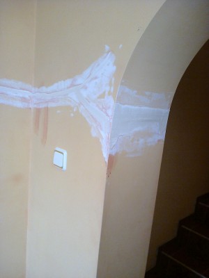

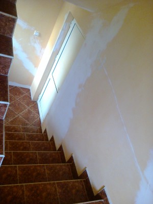

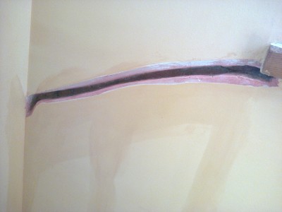

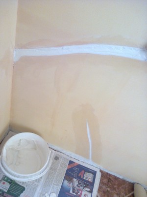

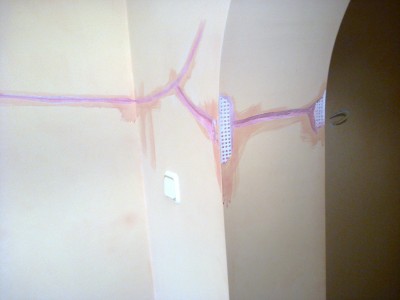

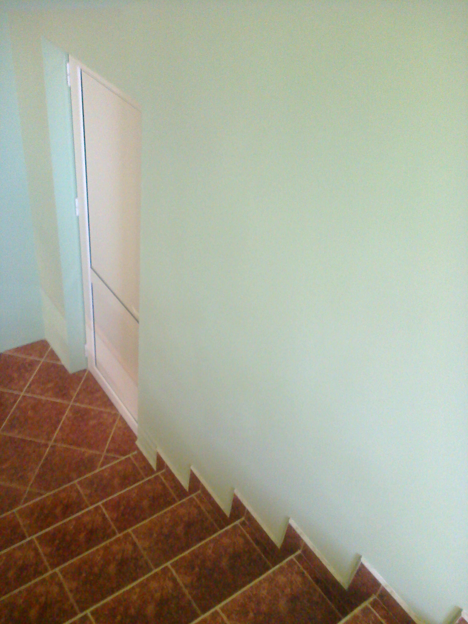

Колеги стаите ги възтанових с наново изграден гипсо картон.Сега след толкова време ремонти понеже къщата ми е голяма и изнасянето на всичката мърсотия остана възтоновяването на стълбището.Това са стъпките които съм предприел.Очаквам бързи мнения и препоръки щото в момента се работи.
1.Правилно ли е това дето ще видите на снимките ?
2.Трябва ли мрежа да се слага презцяло,съответно цялостно прешпакловане?
3.Можели с лента за гипсокартон само на проблемните места?
Фугата е запълнена с гипсово лепило на ригипс.90% от щетите са като косъм но съм ги изтъргал за да има по голямо пространство на слепване.

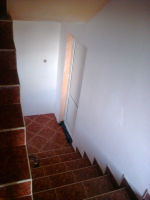

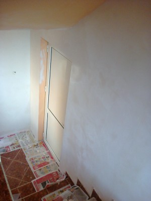

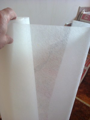

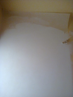

След цялто изкърпване на всички пукнатини се поставя така наречения стъклофибърен тапет. Лепи се с гипсово лепило на две ръце (Аз ползвах на ригипс)Той гарантира че появата на косми и пукнатини е прекратена.Надявам се да помогна на някой имащ нужда.Ефекта е поразителен стълбището е отново такова каквото си беше.Ето още снимки дано да съм изчерпателен.

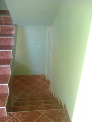

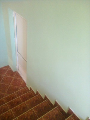

Снимки на част от завършения вид.Успех на всички минаващи по този път.
