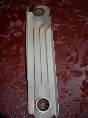

Основните снимки с обяснения:

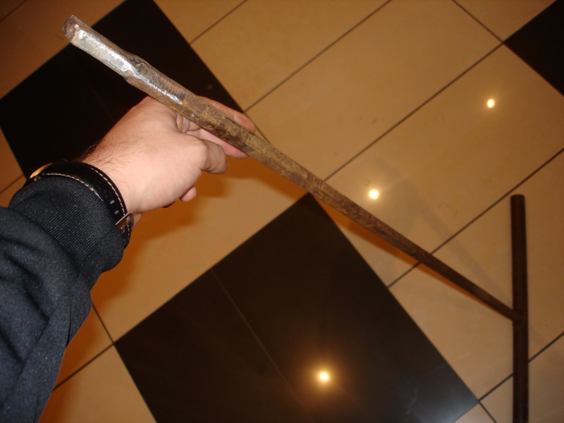

Ключът за глидери изглежда така и е с размери не по-големи от 22х12мм.

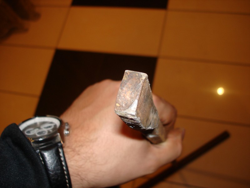

Другият край на ключа.

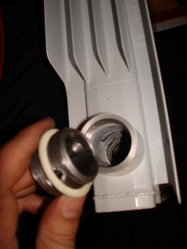

Съединението и уплътнението.

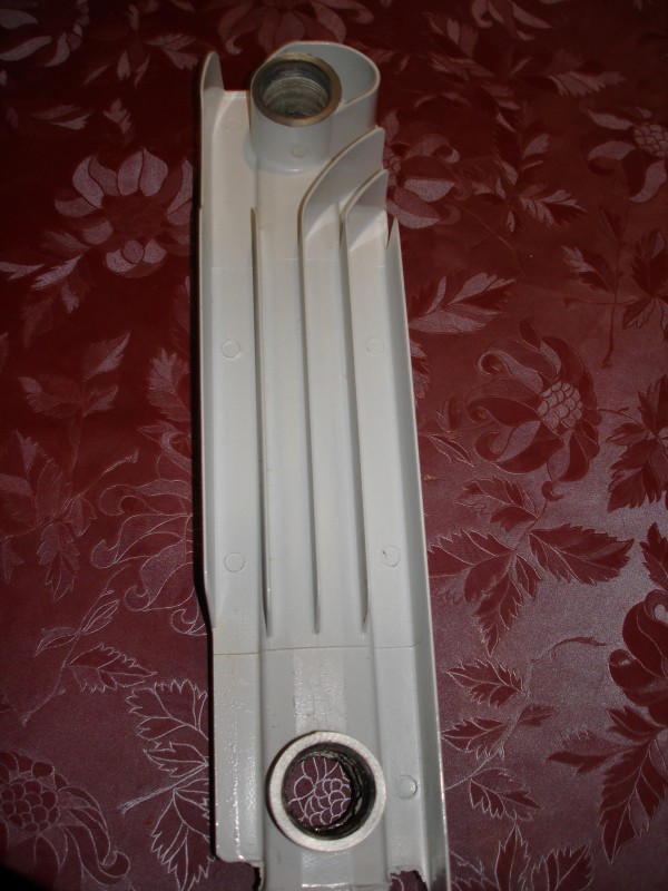

Добавям конзола за по-голяма стабилност.

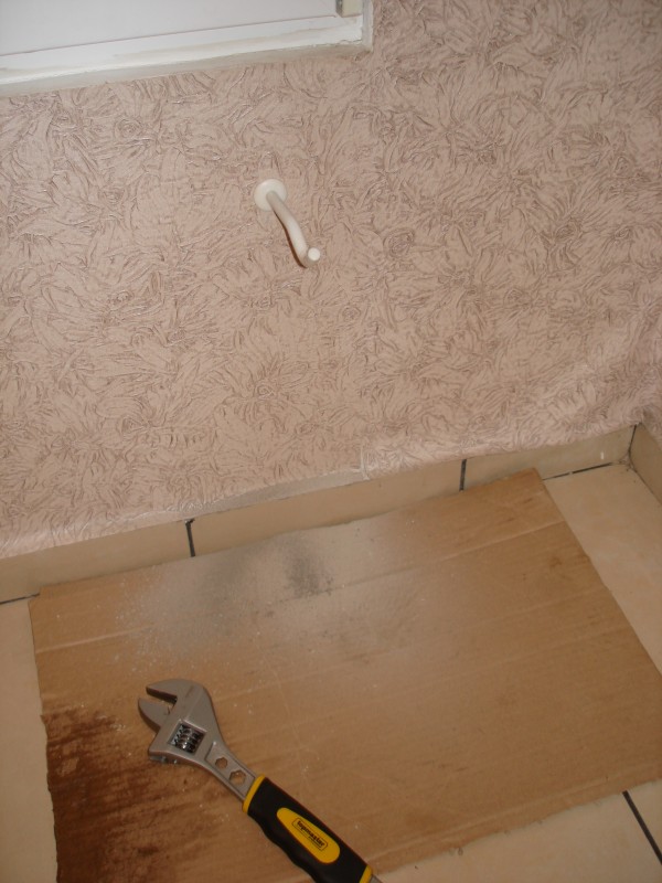

Внимание: първо наложете радиатора на стената както е бил в изходно положение, а след това отбележете къде да пробиете новата дупка.
