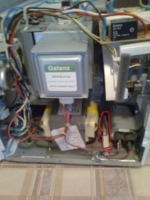

hidrazin написа:
lov написа:
.. Струват петтарка....
Петтарка трябва и да върви и със свирка. Тези направо са се побъркали! Това е пример как се надуват цени. Щото са за микровълнови.
Ей тук са под два лева ама пак са скъпи.
Предпазител за микровълнова
Взимаш си един такъв, шибваш го на мястото на стария и си свиркаш.
http://elimex.bg/product/17075/predpazitel-pk45-1a.html
То като нямаш избор и вазелинче ще ти предложат :x .
В интерес на истината слагал съм на времето и аз обикновенни. Пак си стават ама в повечето случай после е на сол. В по старите модели не се монтираха и се надяваха на този в първината намотка. Ама нали да сме педантични в ремонтите ....... :?
griffin написа:
Предпазителя е високоволтов и осигурява сигурно прекъсване на напрежението пружинката се прибира в единия край за тва е тая цена...
Дрън, брън, пружинки и подобни... Няма начин да дам на някой 5 кинта за башон дето струва 15 стотинки.
http://www.aliexpress.com/item/Free-Shi ... 86260.html
Разбирам да му се завиши цената дори 2-3-5 пъти ама 33 пъти? :lol:
По-скоро ще купя на дребно 10 броя за 10 лева с 2-3 седмици чакане.
http://www.aliexpress.com/item/Free-shi ... 27195.html
Поне ще имам резервни и да раздавам на комшиите.
griffin - майстор
Бушона е 12лв. с доставка от UK от китай може и да е по тънко ама се чака много всеки си избира сам мен печката ми трябваше веднага. Ко става на въпрос сигурно може да вържеш едно телче амаааа...........
todortv - майстор
Най-гадното е като сложиш нов и той пак изгори. :lol:
Затова първо питах за корозия, нагар, неща които са причина за изгарянето му.
piron45 - майстор
Урааа, печката работи :lol: Днес минах през магазина и се оказа че имат предпазители, но ги продават заедно с кабелите и пластмасовото тяло. Не продават само стъкления предпазител. Струваше ми 6лв и на обяд си стоплих яденето. Тия в Стара Загора на Петров ги видях ама с доставката няма да ми е по евтино.
В бъдеще ще се оглеждам да си намеря някъде евтин за резерва.
Благодаря на всички отзовали се.

Иначе радвам се че помогнахме на колегата но и въпроса му беше зададен с достатъчно информация и снимки. Темата си е за пример как трябва да се прави.
