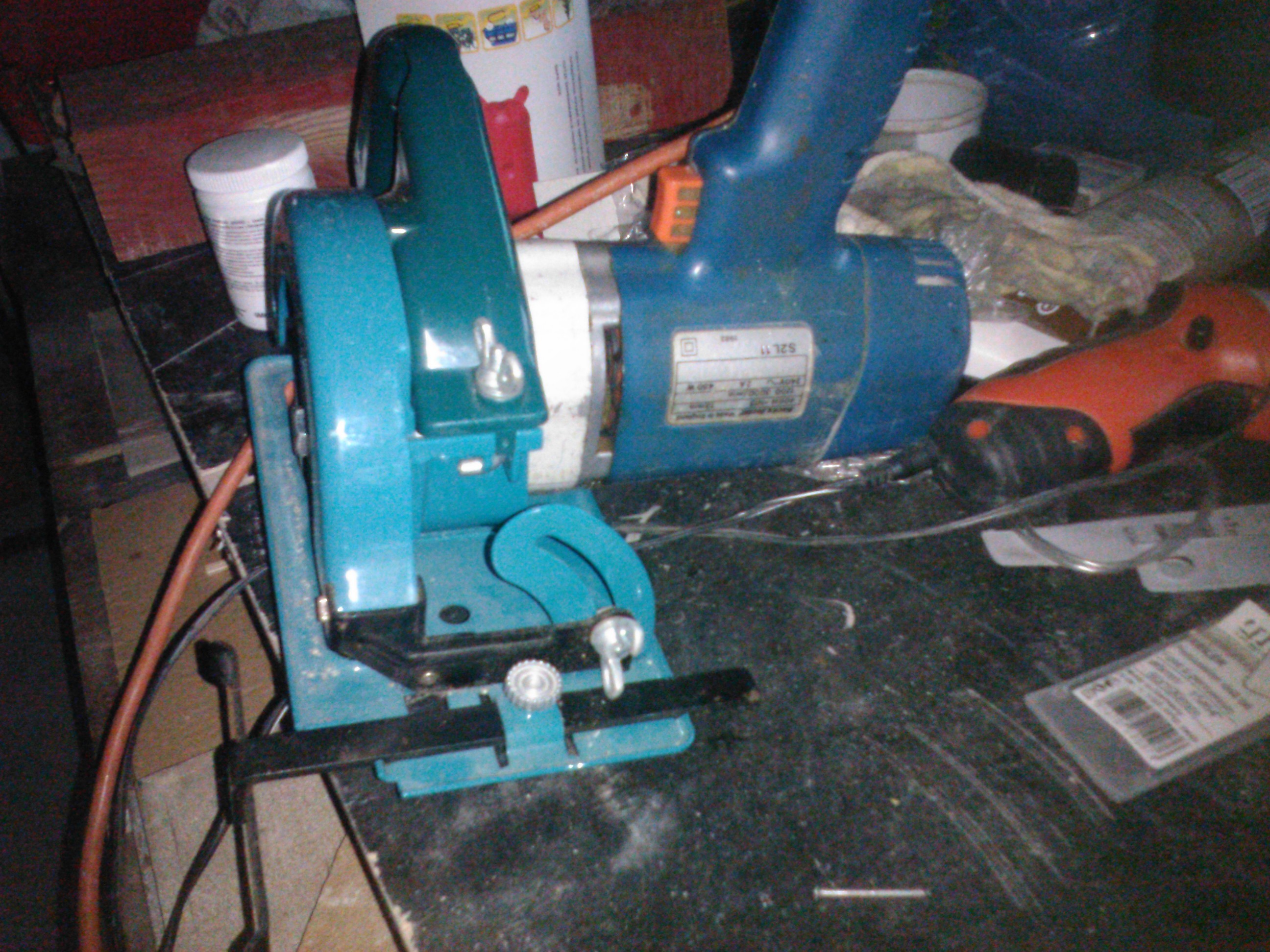

Където казахте да търся болт, има отвор, дълбок до долния край на затягащия пръстен, т. е. кажи-речи до края на патронника. В дъното е равно, не се вижда шлиц. Нямах време за повече действия.
Изникна следният въпрос: Шийката под патронника, по която има нещо като плитка резба, към вала ли е или към патронника?
novgradski - специалист
Резбата 1/2" 20UNF е вътрешна за патронника,но ти с шублера можеш да измериш "въпросната шийка",която не трябва да е част от патронника ....и да е с ф12,7.Ако е така - то останалата част е завита в патронника (това не е нормално,но е възможно...)
colyo - специалист
Преди известно време си взех приставка за дрелка (циркуляр) и отделно си взех и дрелка пак на Бляк енд Декер. Винструкцията пишеше да се сложи ключа на патронника (като за стягане) и с малко чукче да се чукне по посока обратна на часовника. Дрелката е двускоростна с реверс и въпреки, че беше с доста "стаж" се отви учудващо леко. Би могъл да пробваш и този вариант.
Имам стара дрелка на Елтос със счупен патронник и даже в сервиза не успяха да го отвият.......така, че дерзай, все ще излезе заек от храстите.
ПП: опитай по модела на дрелката да си намериш инструкция за ремонт. Има доста сайтове, предлагащи схеми.
Gnus - специалист
Колеги, стана по метода със захапване на шестогран и удряне. Във вала има място за малък болт, но такъв нямаше. Благодаря за помощта.
