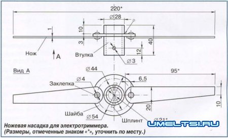

DeyanS написа:За момент докато разглеждах снимките се заблудих, че вместо корда ще го направиш с въртящо се ножче и започнах да си го представям, та сега ми излезе въпросителната тези косачки, който са с корда дали впоследствие не може да им се преправи главата с някакво острие или подобие, с идеята да не сече, а да реже? Или не би се получил желания ефект и няма смисъл.Ето ти идеята реализирана с чертеж

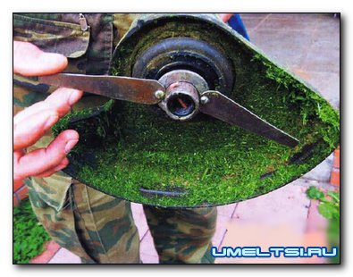

crez написа:Хора, Не правете това в къщи!DeyanS написа: Ето ти идеята реализирана с чертеж
Прикачен файл:1412536776_nozhi-dlya-trimmera.jpgПрикачен файл:1412536883_nozhi-dlya-trimmera2.jpg
Тази метална пластина, висяща на болтче М4,
ще изхвърчи само след няколко часа работа...
Енергията й е съизмерима с тази на куршум,
ако това решение е добро, то Хуск, Щил и Орегон,
щяха да имат подобно изделие в каталозите.

crez написа:bigdragon аз кося вече доста време с такава правена глава с ножчета, пък нищо не се е скъсало. То и брадвата дето виси на пирона закачена ако падне когато си отдолу големи поразии ще ти направиДано никога не се скъсат!
В духа на форума, би ли показал за какво става дума?
Снимка?
ПП все пак, нищо вечно няма на този свят....

bigdragon написа:Снимката е в горния ми пост, над чертежа.crez написа:bigdragon аз кося вече доста време с такава правена глава с ножчета, пък нищо не се е скъсало. То и брадвата дето виси на пирона закачена ако падне когато си отдолу големи поразии ще ти направиДано никога не се скъсат!
Снимка?
