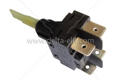

Най-лесно -отзад в горния край има 2 винчета които са за горния капак(има и други -внимавай). Развиваш и издърпваш леко напред за да се откачат пластмасовите зъбчета (кукички)в предния край и ...махаш горния капак.Сега всичко се вижда.Имам 3-4 приятели с пералня индезит от същия тип и са имали проблем с копчето(за твоята провери),ако се окаже че е то-с отверка издърпваш капачето на копчето "навън" и след това копчето има пластмасови гъвкави ушички- пак с отверка ги подгъваш и буташ навътре (нали горният капак е махнат и можеш да "помагаш" и отвътре.
Нещо такова е
Нещо такова е
