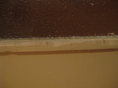

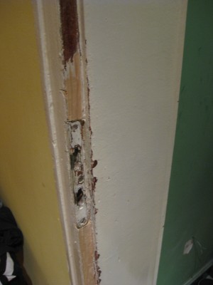

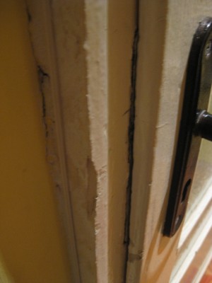

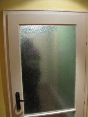

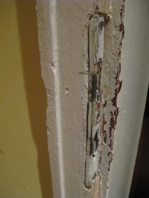

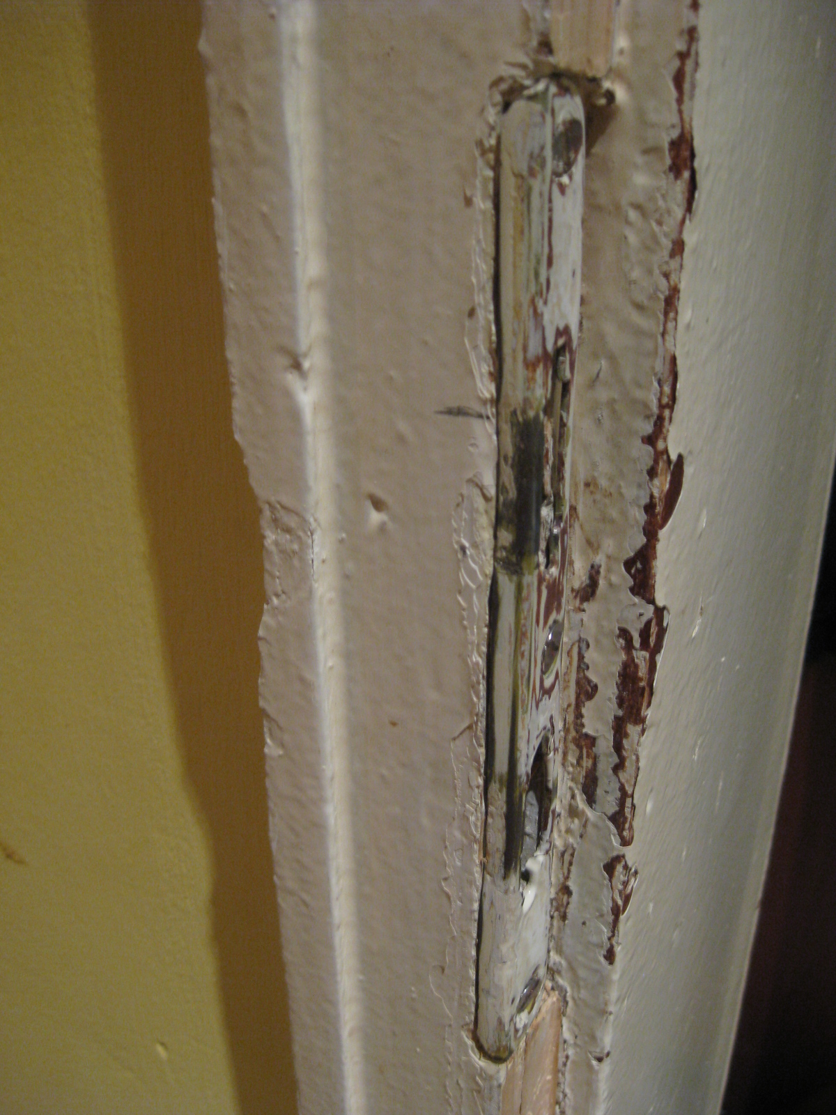

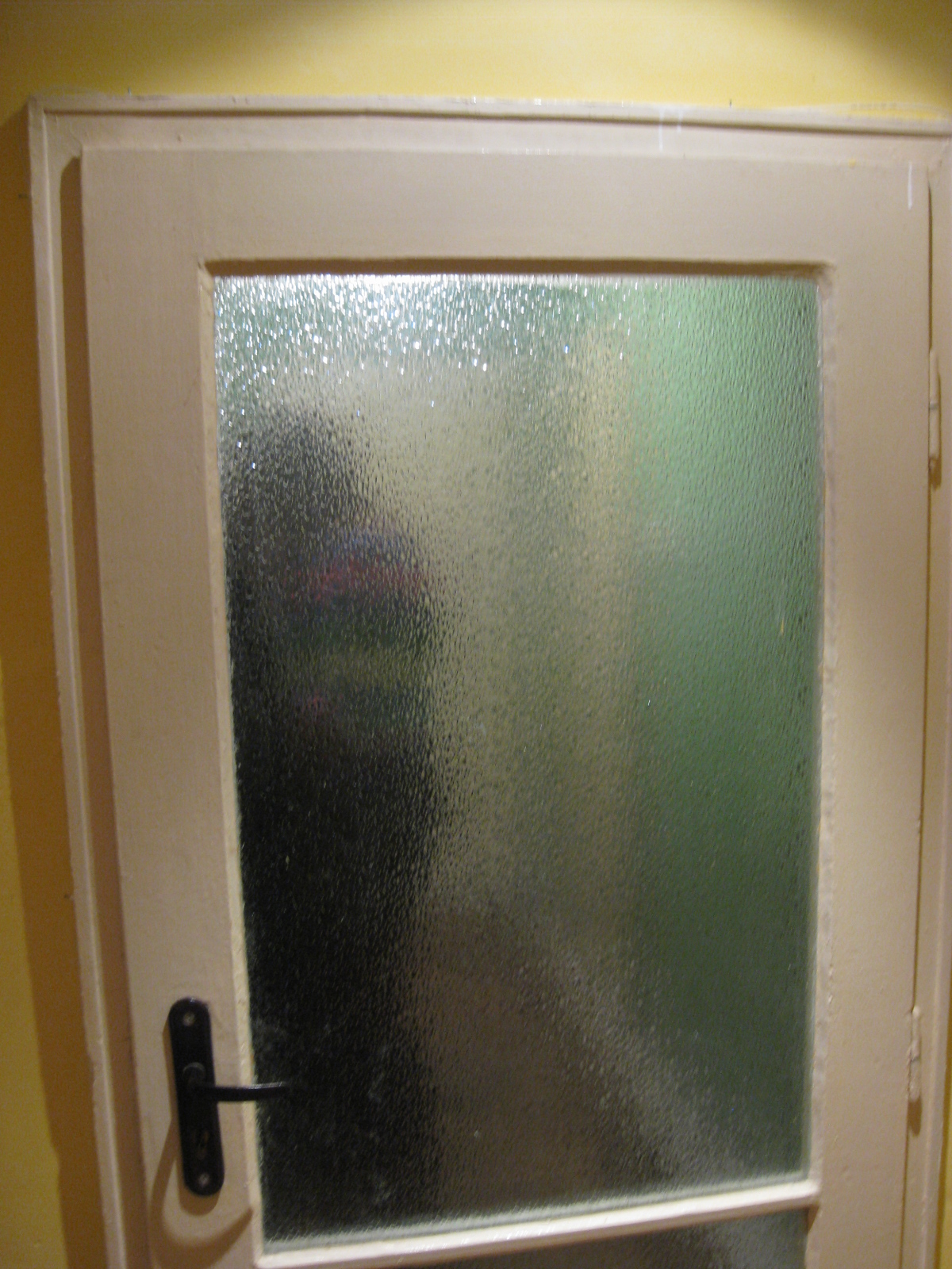

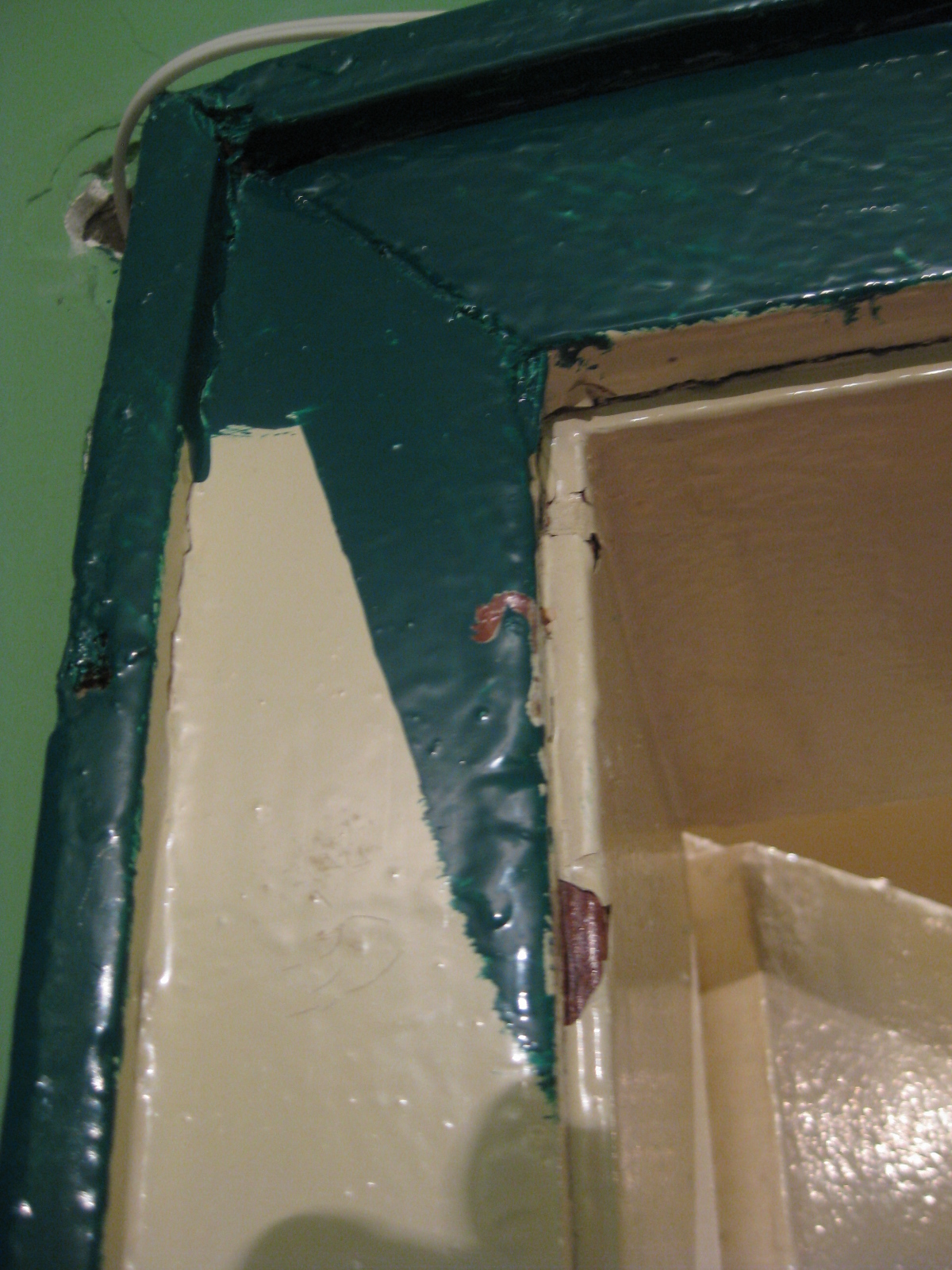

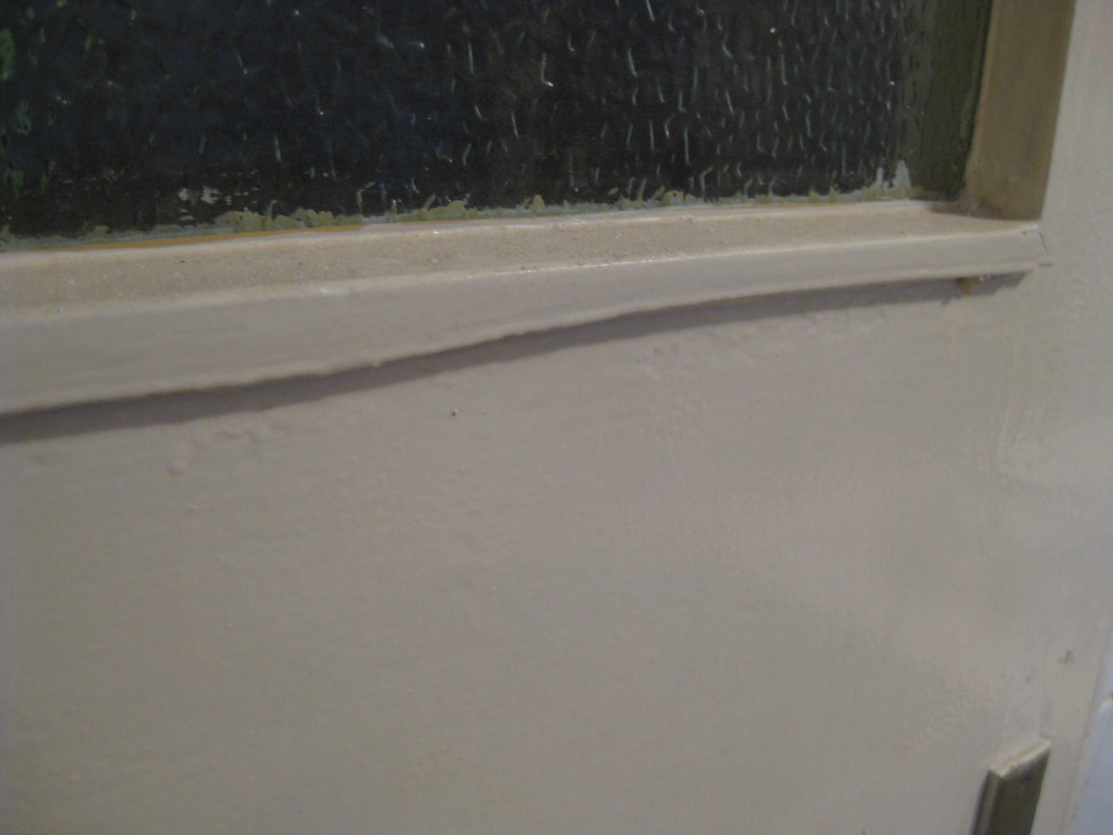

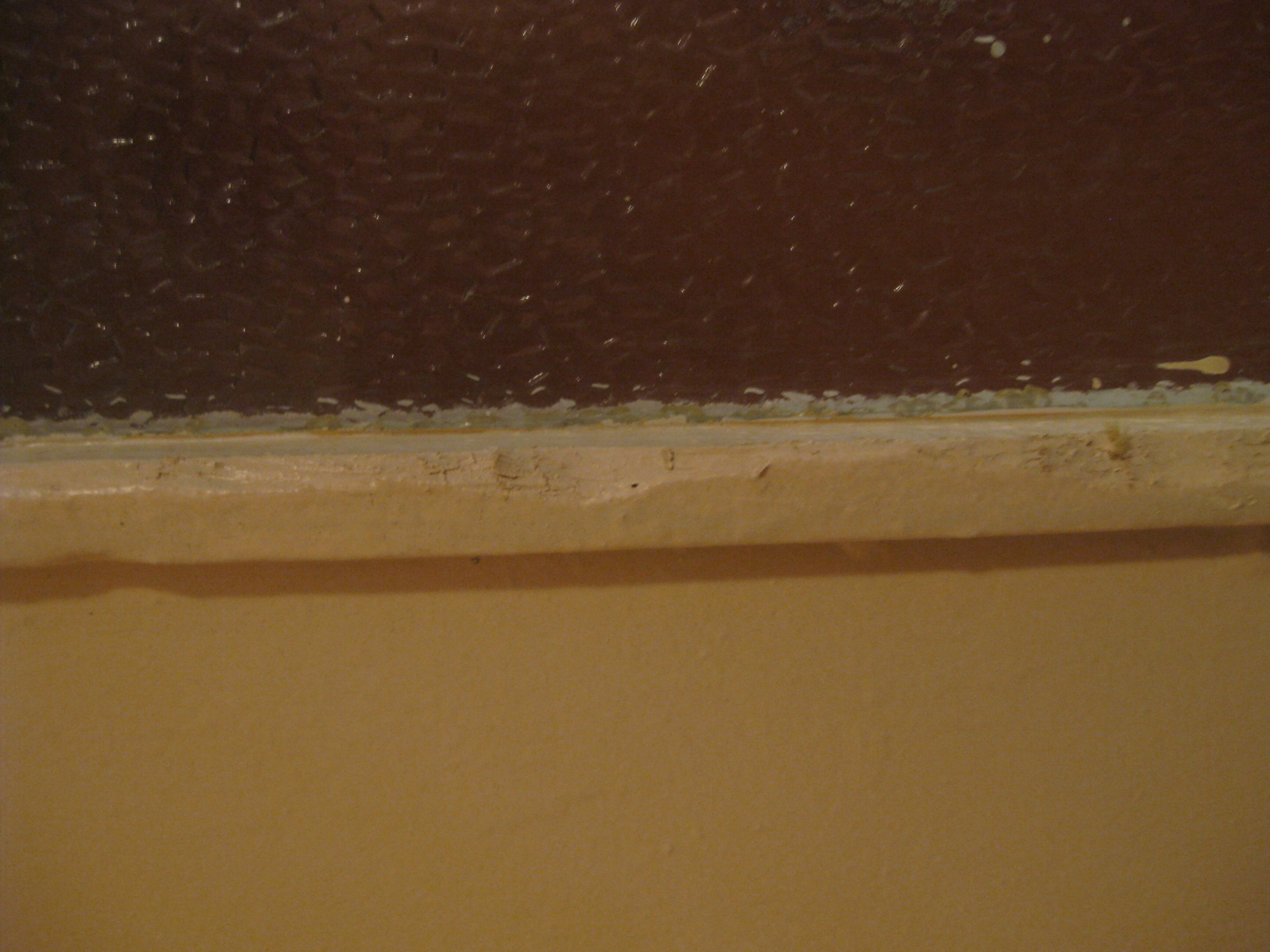

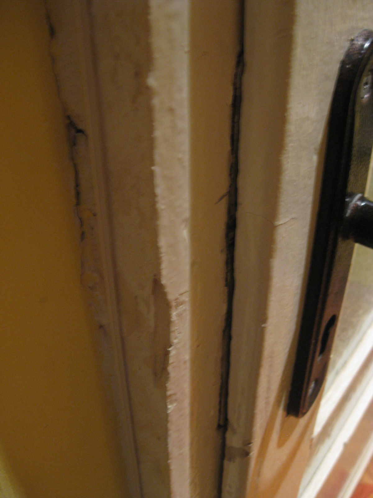

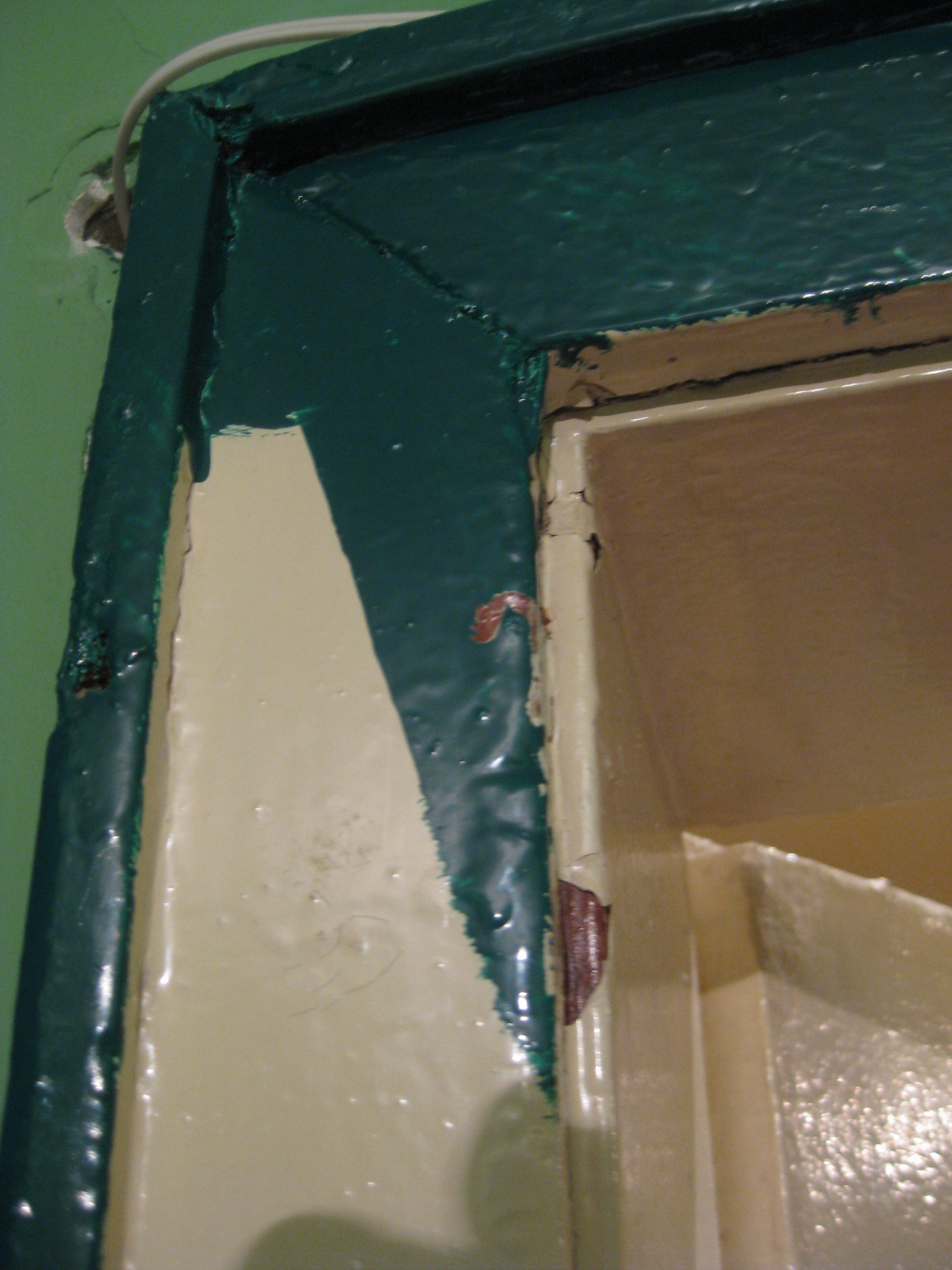

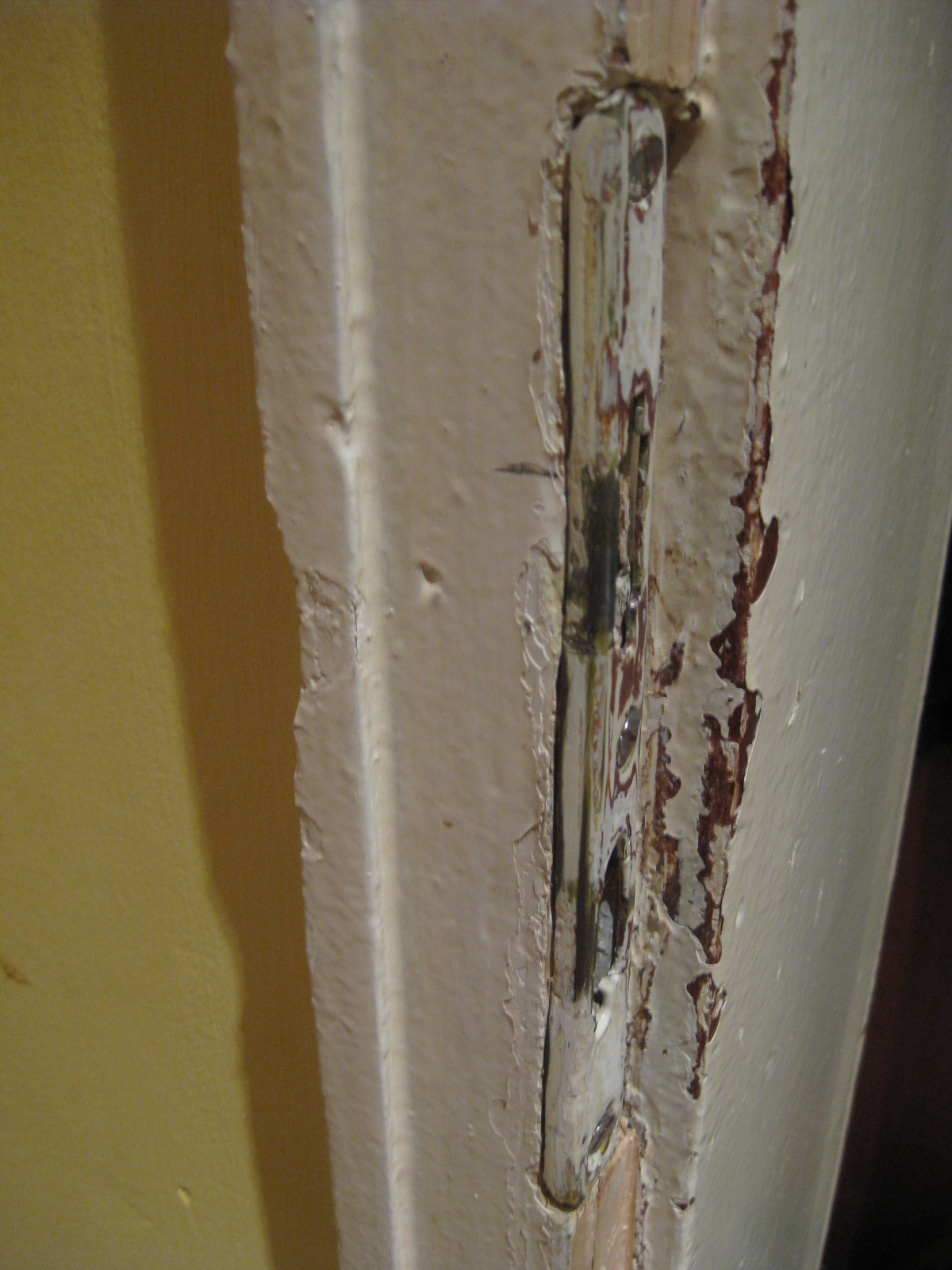

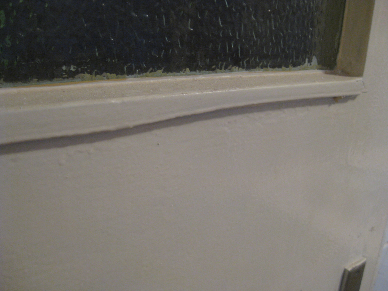

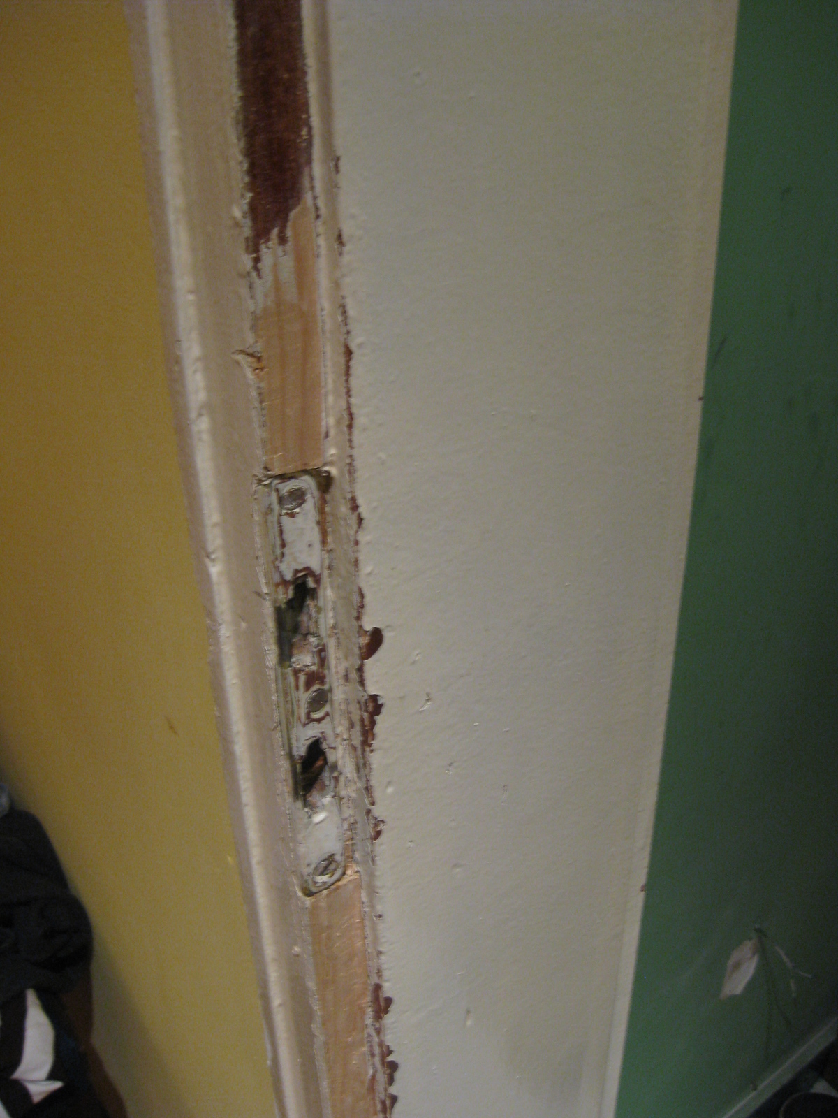

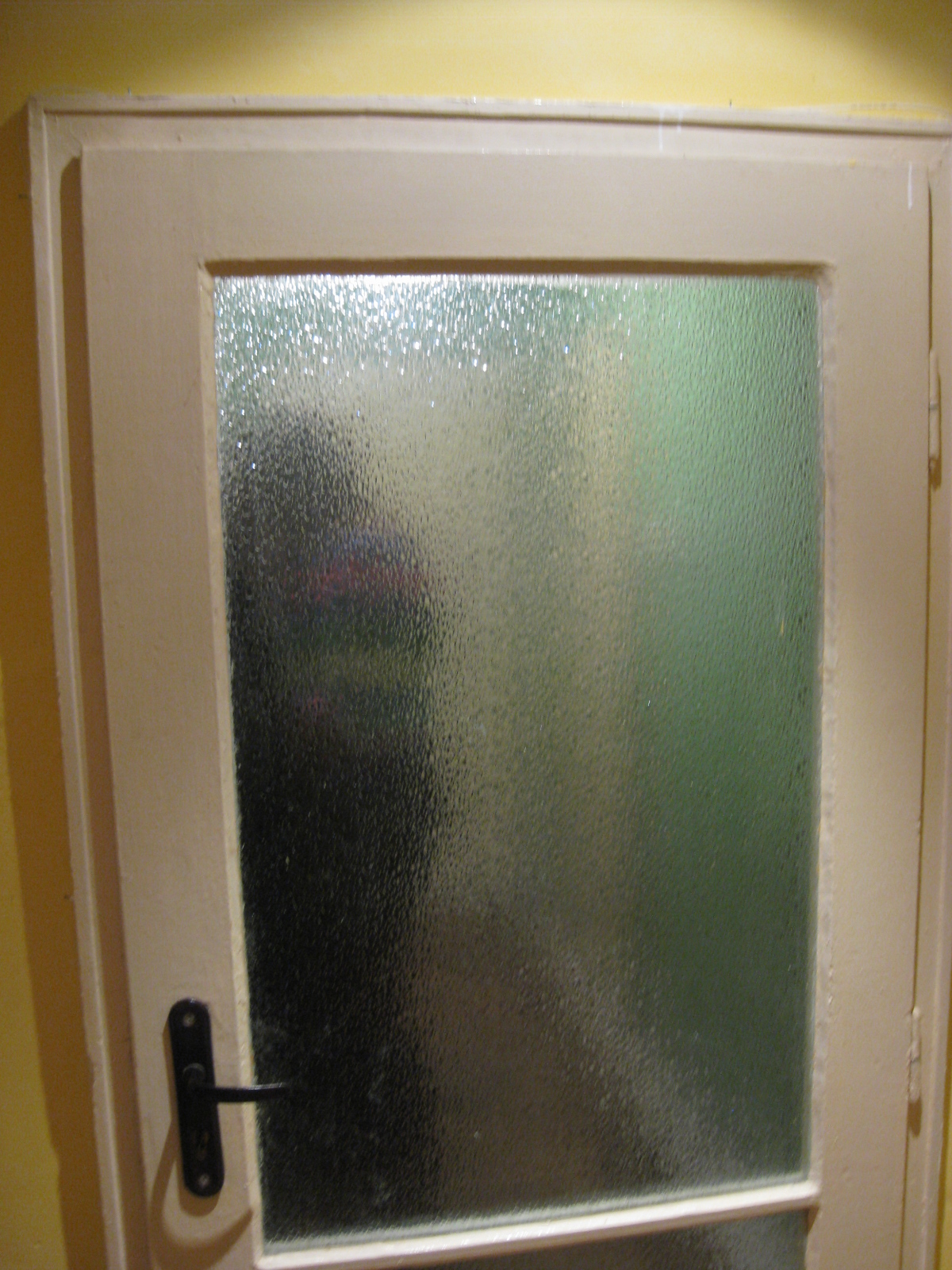

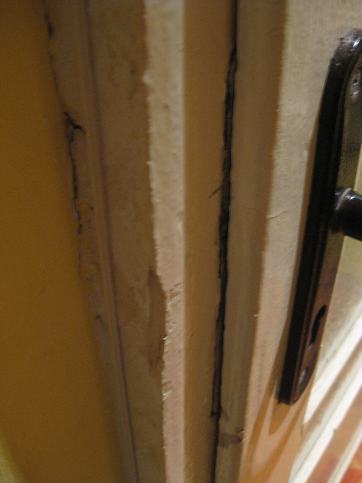

Малка част от дефектите за които говоря.

Според вас имат ли спасяване.
EDI - майстор
Малиииии, колко боя има да сваляш :? :lol: .Нищо им няма на вратите, като свалиш боята, ще видиш как ще светнат.А первазите стъклодържатели се сменят без проблем.
brpraziel - специалист
Те по первазите(имам предвид тези отстрани на вратата) и стъклодържателите са ми главно проблемните зони.Вратите и касите са сварнително гладки.Боята е поне 4 слоя мисля че никога не е махана. :-D
infomar
За да си облекчиш работата, аз бих първо почистил до здраво всичката дървения, после ако има окантяващи летвички, вместо да си играя с тях, бих помолил дърводелец да ни направи нови - няма да е много скъпо. Което можеш подмени, което не можеш - китовай и с шкурката....
griffin - майстор
Ако нямаш летви може да оправиш откъртванията с кит, няма да е здраво колкото оригиналното, но няма да седи така. Преди няколко години кучето ни беше изгризало половината перваз на входната врата и за няколко дена успях да го възстановя до първоначалния му профил, след лака който ударихме после, не може да се различи мястото на поправката :).
Трябва да изчистиш дървото от боята каквото и да правиш де и после да мислиш варианта с летви или первази, които както казаха и колегите е по-добър.
