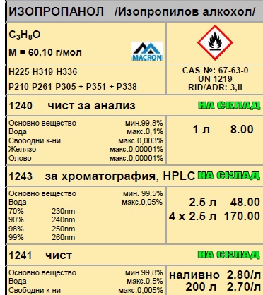

Както е казал Тинки изопропанол (изопропилов аклохол). Литъра е към 8 лева, обаче е универсално средство за почистване, щадящо повърхностите, не е отровен и според мен винаги трябва да има под ръка от него.
DundyTheCroc - майстор
Изопропанол само чист от фирми, продаващи реактиви, там е чист на 99 процента.
На мен магазина ми е до нас, така да се каже, има каквото си поискам, чистотата е гарантирана ;)
Един линк за София, гледам имат и наливен:
http://www.valerus-bg.com/category/chem-reagent/1/

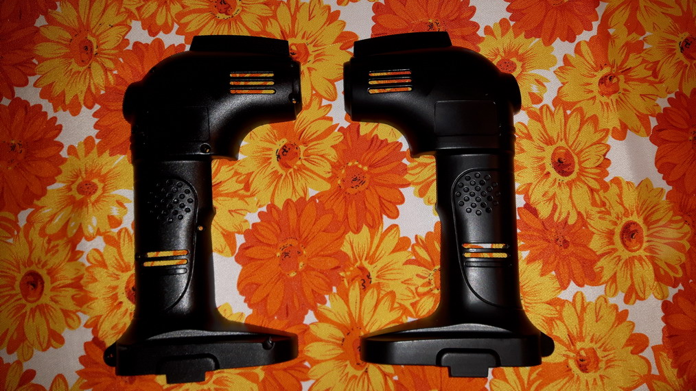

Разглобих го и отделих само пластмасовите черупки на корпуса. Пробвах с лидълския и още един подобен на него. Става ама много бавно и тегаво. После с обезмаслител за печки, положението се подобри. Няколко пъти напоявам и търкам с четка и забърсвам с кухненска ролка. Ролката свърши. Много бързо хартията се налапва с лепило и почва да замазва вместо да бърше.
Вече не лепне. Измих със сапун и с четката и оставям да съхнат.
Аве гадна работа.

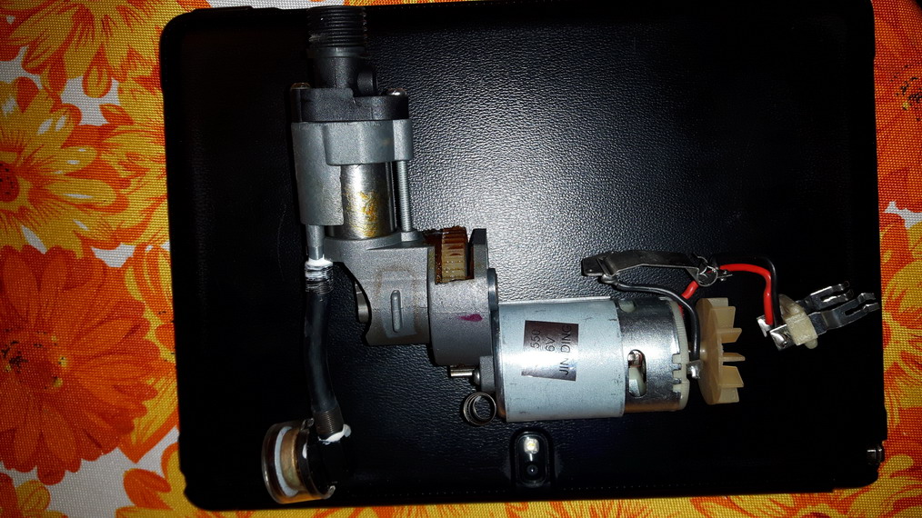

А ето и вътрешността:
