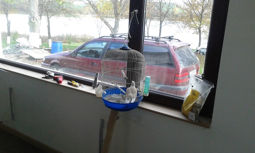

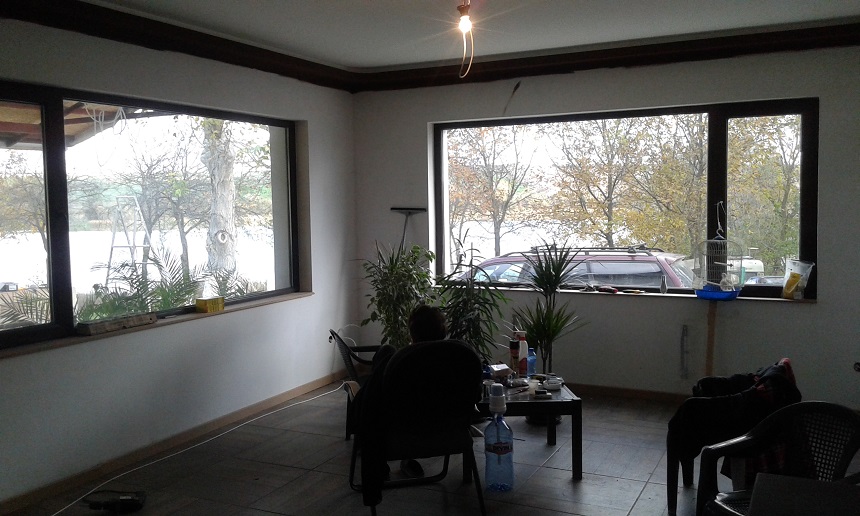

Кондензът е доста. Но не е целта да се справям с него, а да не тече по стената

Врачанския камък е супер за тези работи,ама незнам дали има толкова тънки размери.
Svetoslavoff1
- Мнения: 1344

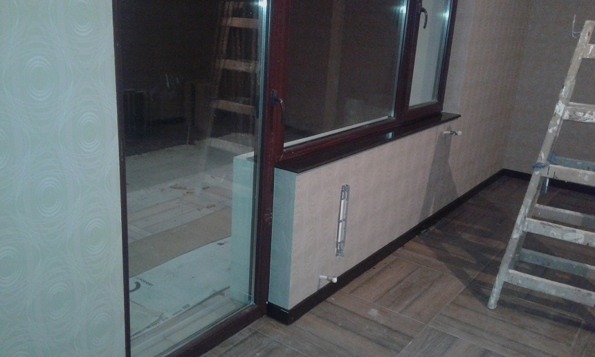

И малко от мен:
1. На това, което ти е препоръчал Владо може културно да се изреже горния ръб на подходяща височина. Така съм направил на виличката и стана добре;
2. Има много богат избор на теракот и грес като разцветки, десени. Избира, режеш и лепиш. Може и малко по-широк ако искаш да сложиш някоя китка на неотваряемата част.
3. Вариант на предложеното от miliad - има ПВЦ первази за врати с ширина мисля 8см и различни цветове. дебелина по спомен под 15мм. Имат закръгления от двете страни. Изрязваш едното закръгление и лепиш.
Предимство и на трите варианта е, че не се влияят от конденза по прозорците.
Hoвoceлckи
- Мнения: 2531

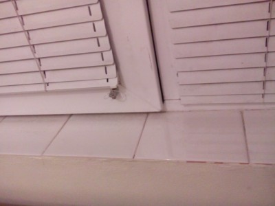

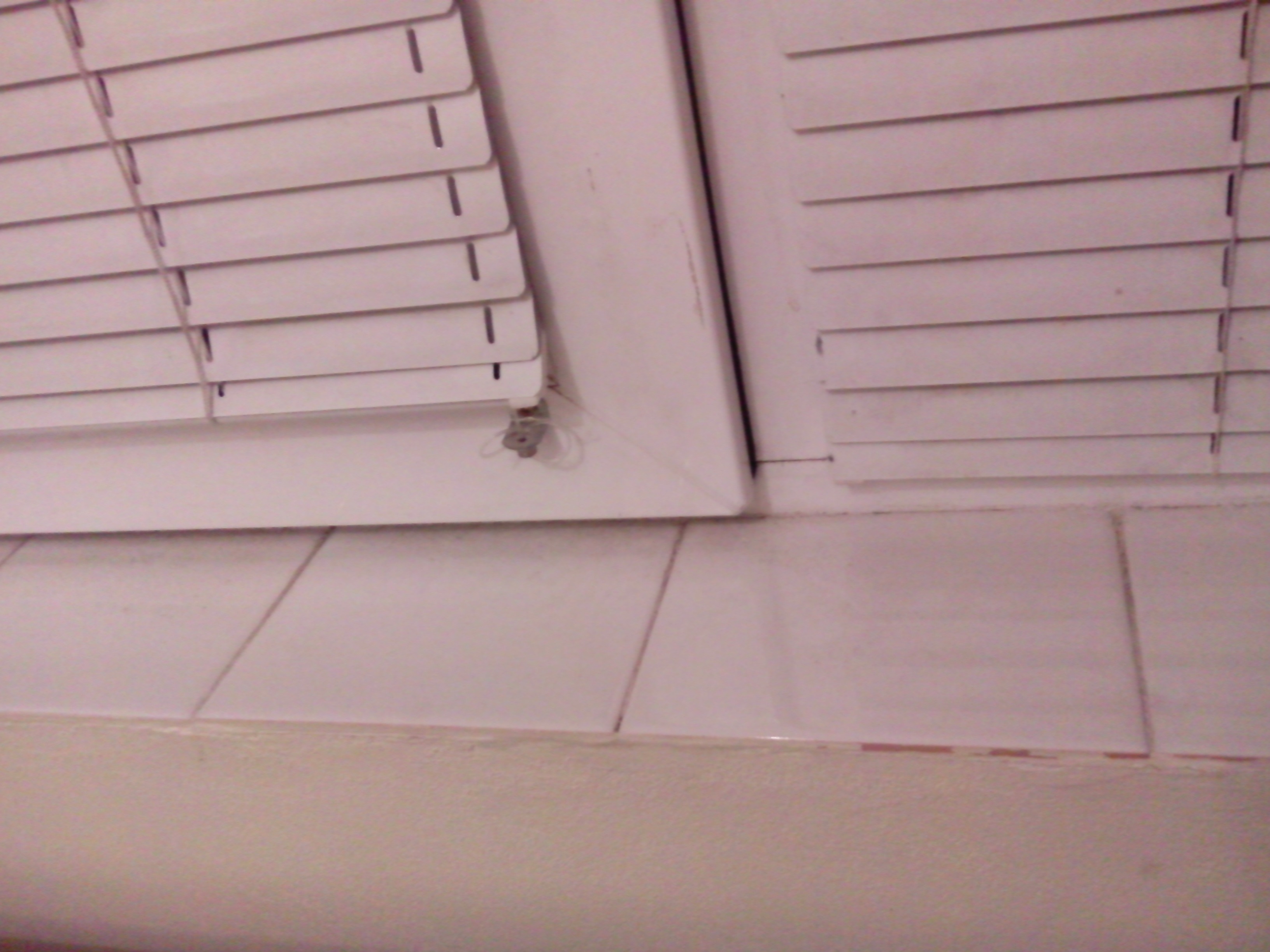

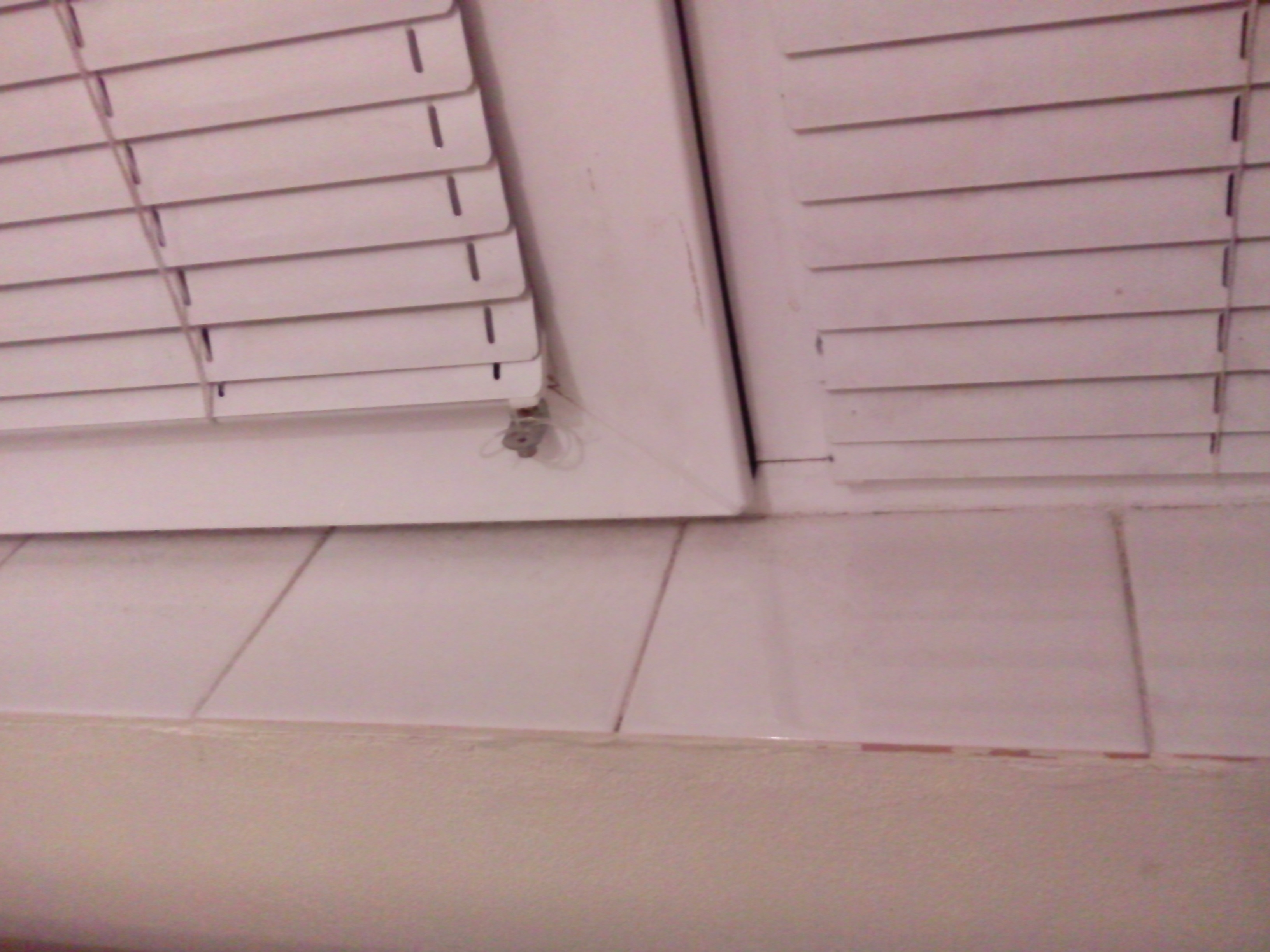

deianr написа:предвид че там се стича конденз от стъклата? Аз си мислех за плочки - след като ги слагаме в баните, значи издържат на водаТова решение май те вълнова основно
На вода определено издържат. Не издържат на даже сравнително леки механични въздействия. До колкото те разбирам, смяташ да стърчат напред (да не капе по стената). Това е сериозна предпоставка да се потрошат скоропостижно. Аз съм с точно с фаянс. Не е "най-красиво" - въпрос на вкус ... (и още нещо
Плочки се лепят най-удачно с лепило за плочки.

Благодаря на всички ви.
Клоня към два варианта:
1) http://pvclamperia.eu/pvc-podprozorechn ... anshen-bql (предложено от milad) - намерих такива, тънки са, но с фиксирана дължина 150 см, а на мен ми трябват 203 см. Ще търся по фирмите за дограми.
2) плочки
Въпрос за монтажа:
1) за PVC дъската: достатъчен ли е монтаж със силикон към стената и уплътнение към дограмата (тъй като няма да влезе под профила) пак със силикон?
2) за плочките: с лепило за плочки и фугираща смес, или лепило за плочки и силикон във фугите? а може ли само със силикон за стената и към дограмата?
ПП: Алуминиевите мисля, че имат наклон (дизайна им е за отвън), а мен това не ме устрова. Целта е конденза да не стига до пода, а да го забършат сутринта с кърпа. Камък, ламинат, ПДЧ също ги отвърлям - кондензът наистина не е малко (явно грешка в топлоизолацията - вътрешна и кофти PVC дограма).
