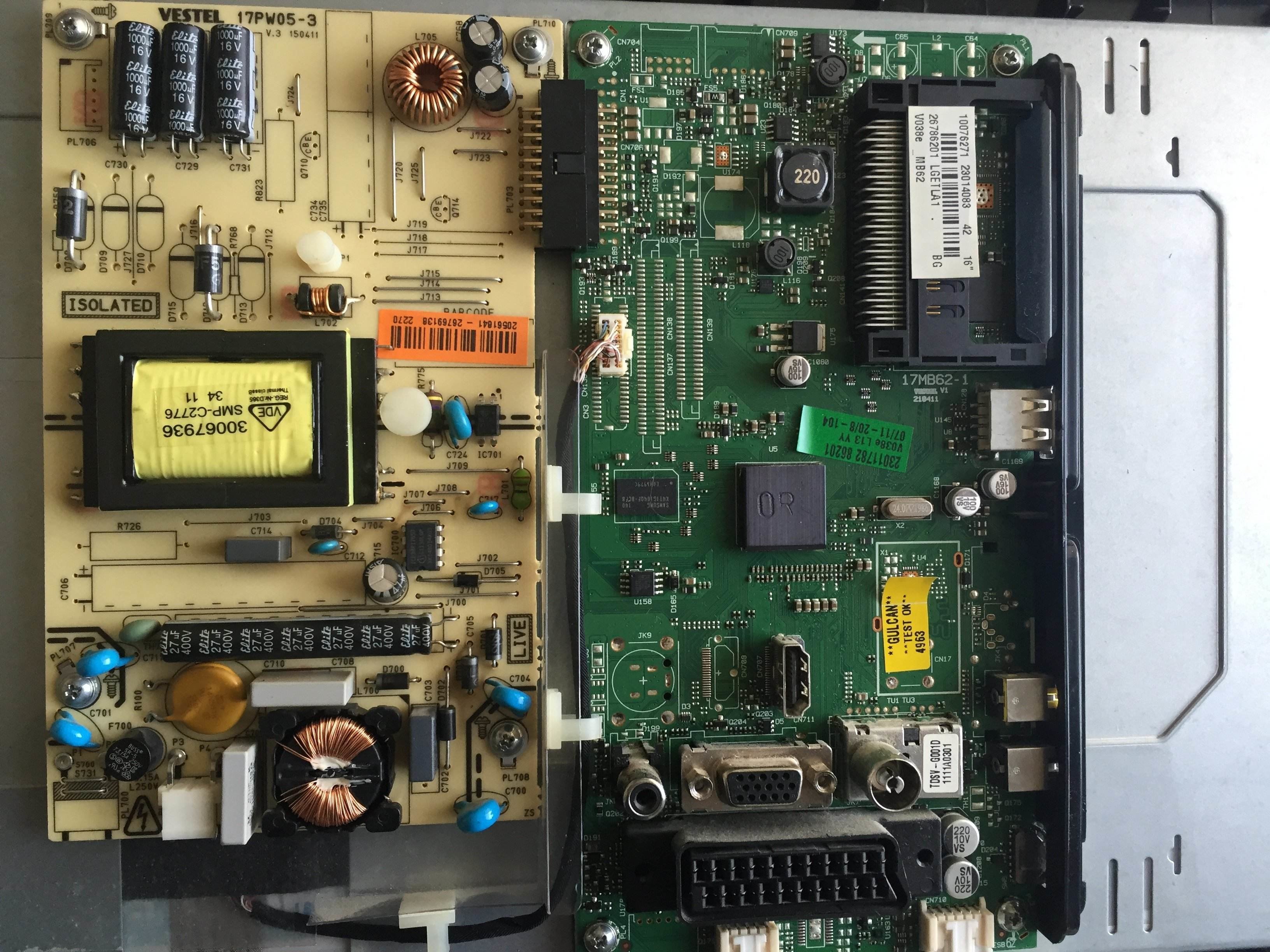

1-2 снимки говорели повече от 1000 думи. Не е лошо да поснимаш малко платките.
Наличието на описание помага само на знаещия човек. Иначе ще е от полза точно колкото компютър на маймуна. Ако имаш сървиз мануал там ще пише колко е общия ток на светодиодите. Ако имаш достатъчно знания, няма да ти е проблем да го измериш.

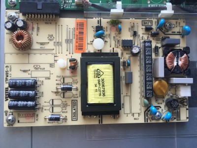

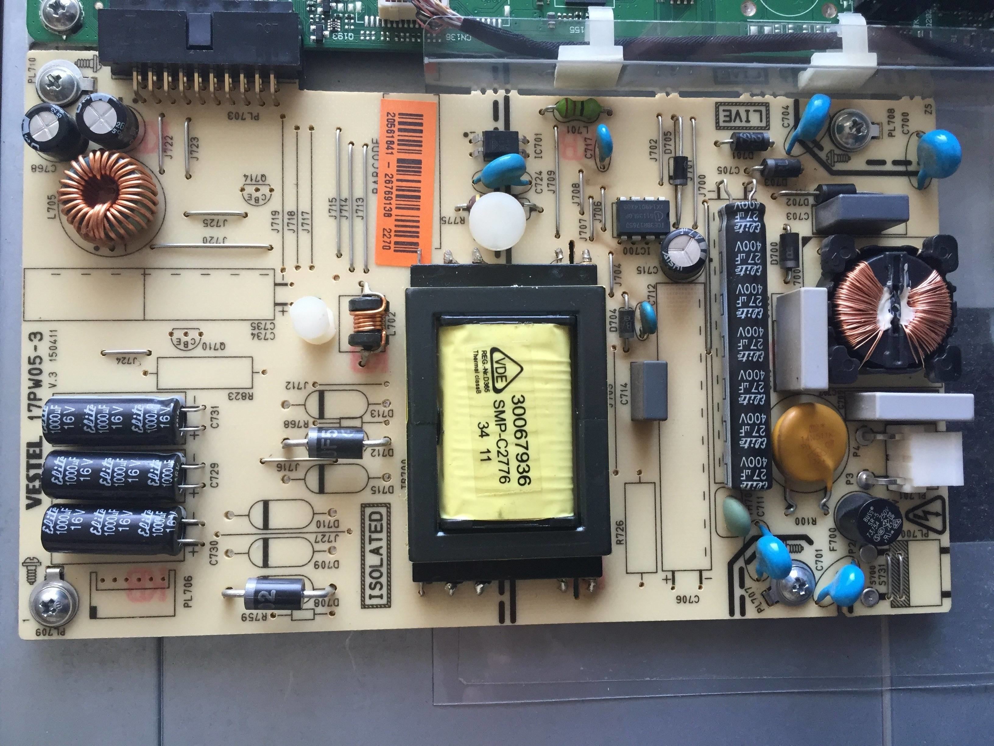

снимка на PSU

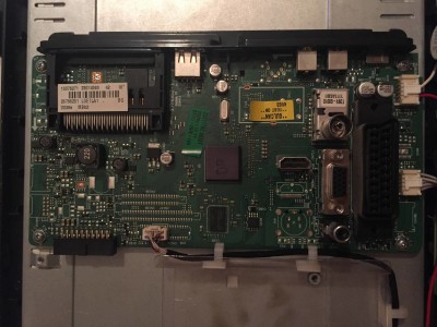

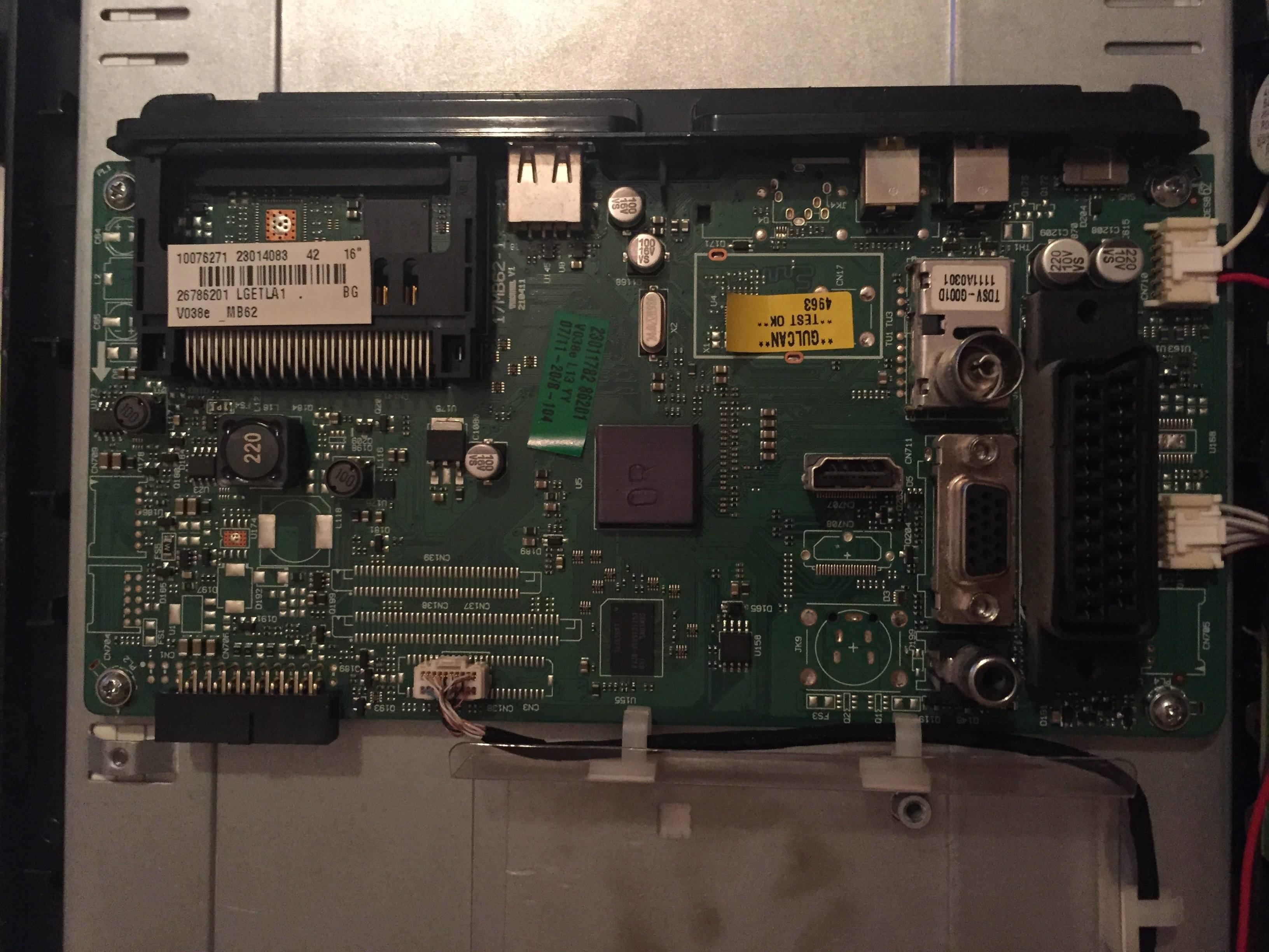

Снимка на Main board:
