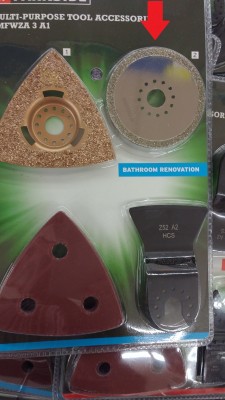

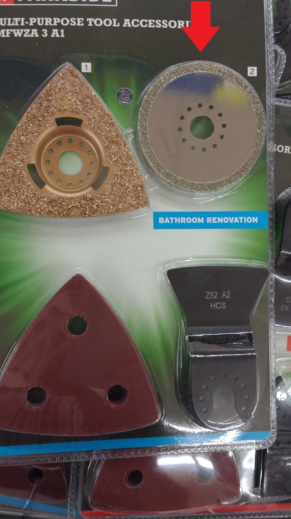

Вчера в Лидъла на Ботевградско шосе ( при Джъмбо) имаше комплекти за мултитул, имаше и такива, с диамантена посипка за 12 лв/комплекта.
Ще си свършиш работа, а и цената е изгодна ( 2 диамантени накрайника и шкурки, мисля имаше)
И- за 2 см сряз- не е задължително да купуваш Bosh. Има не- маркови за 10-тина лв.

Трябва ти туул с диамантена посипка. На Бош са 70-80 лева и определено не си заслужават. Ефектът е ...
С това не става ли?

Пробвах с тези - реже лепилото зад плочката, но самата нея забрави... Направо се изглади приставката :)

Ами тя тази приставка мъчно чисти фугите (това И е предназначението), нормално е да се изглади на плочки. Камо ли на грес.
Като казвам, че кътър-а е с ограничено приложение, не ми вярват :) :)
