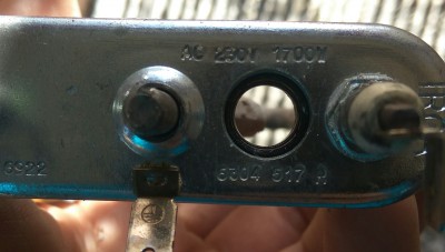

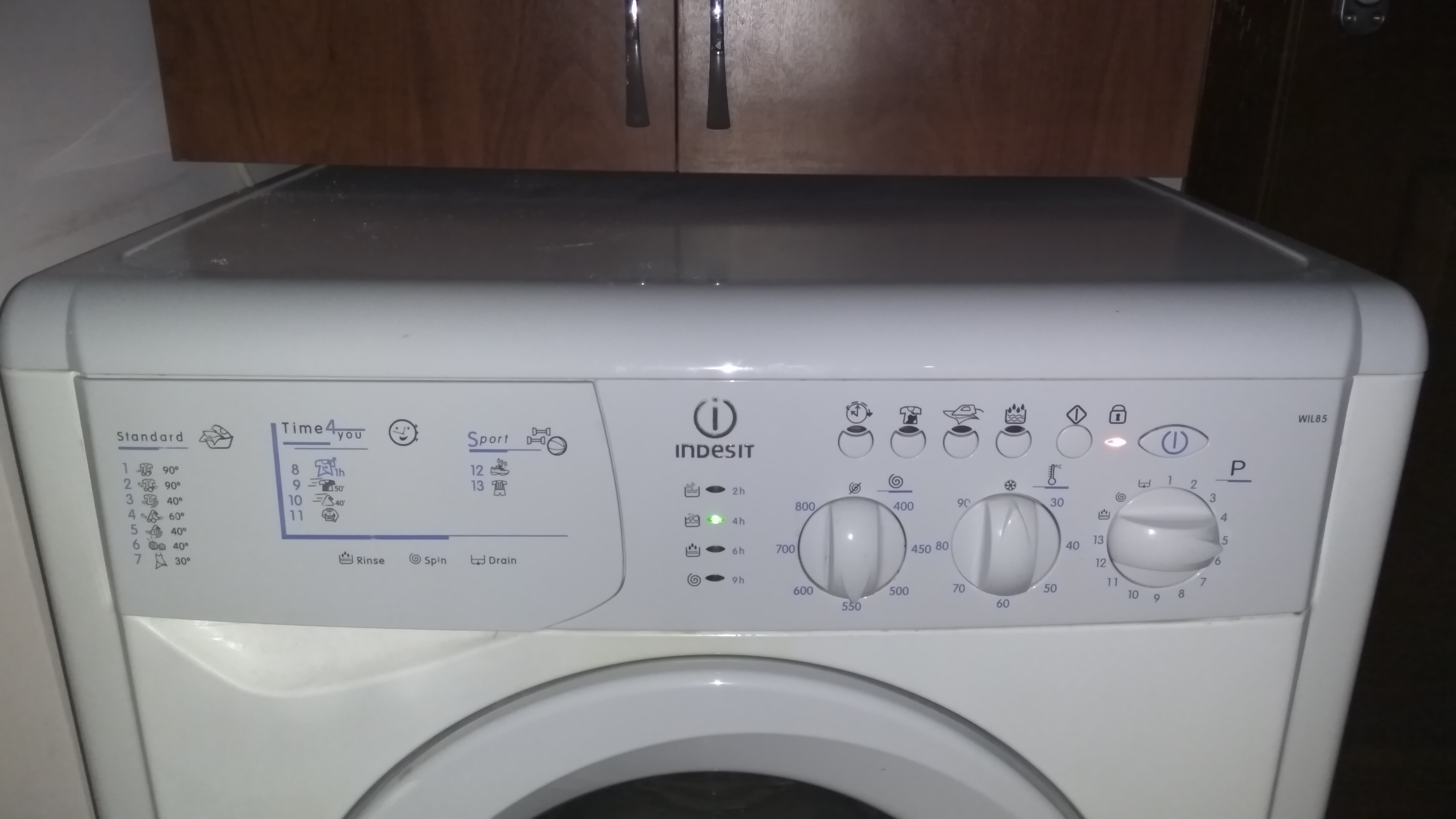

И снимай твоята пералня, недей да ползваш снимки от OLX

Той ресета го има в нета: http://www.tehcomservis.com/forum/topic ... &topic=768
http://www.tehcomservis.com/forum/topic ... &topic=832
Но е добре да се провери и нагревателя. Също и термодатчика.
mar80
- Мнения: 347
Поръчах, като се свързах с оператор и се оказа, че оригиналния номер е 094715, а не го пише никъде. По модел и номерата на нагревателя не излиза нищо в Google и сервизите.
http://www.delta-elis.com/bg/3-515-Нагр ... ndesit.htm

mar80 написа:Поръчах, като се свързах с оператор и се оказа, че оригиналния номер е 094715, а не го пише никъде. По модел и номерата на нагревателя не излиза нищо в Google и сервизите.За Златоград /ако не греша района ти/ може да минеш през сервиза на Дюлгеров и да вземеш от там нагревател
