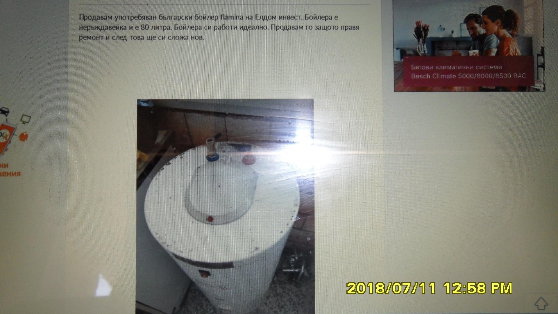

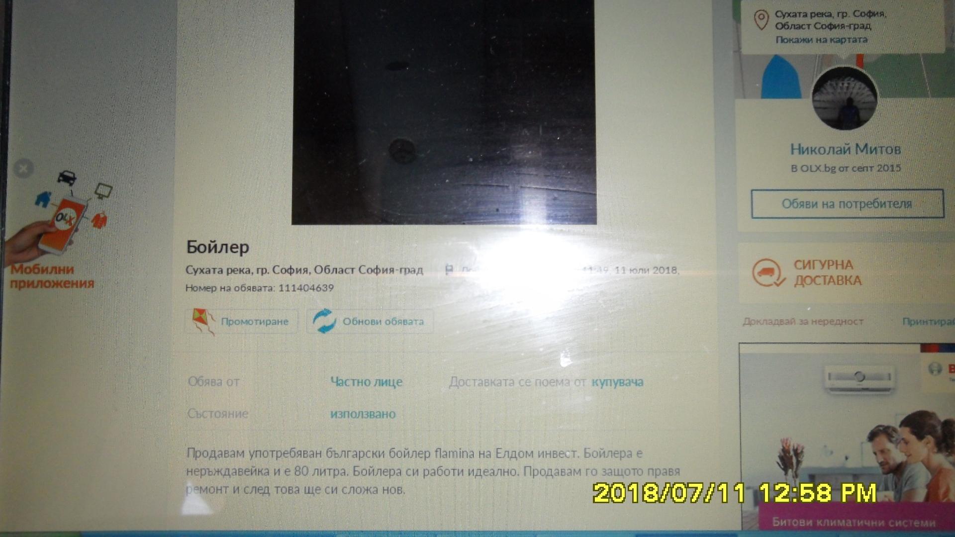

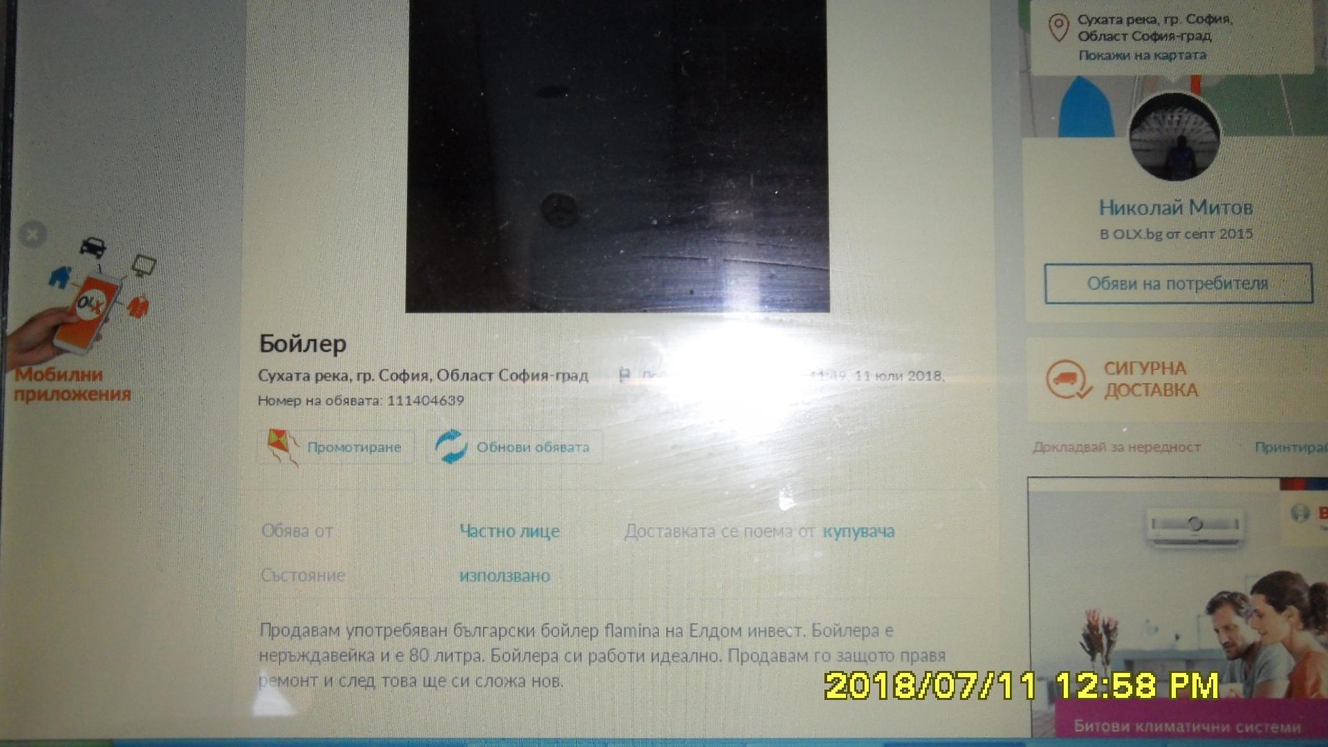

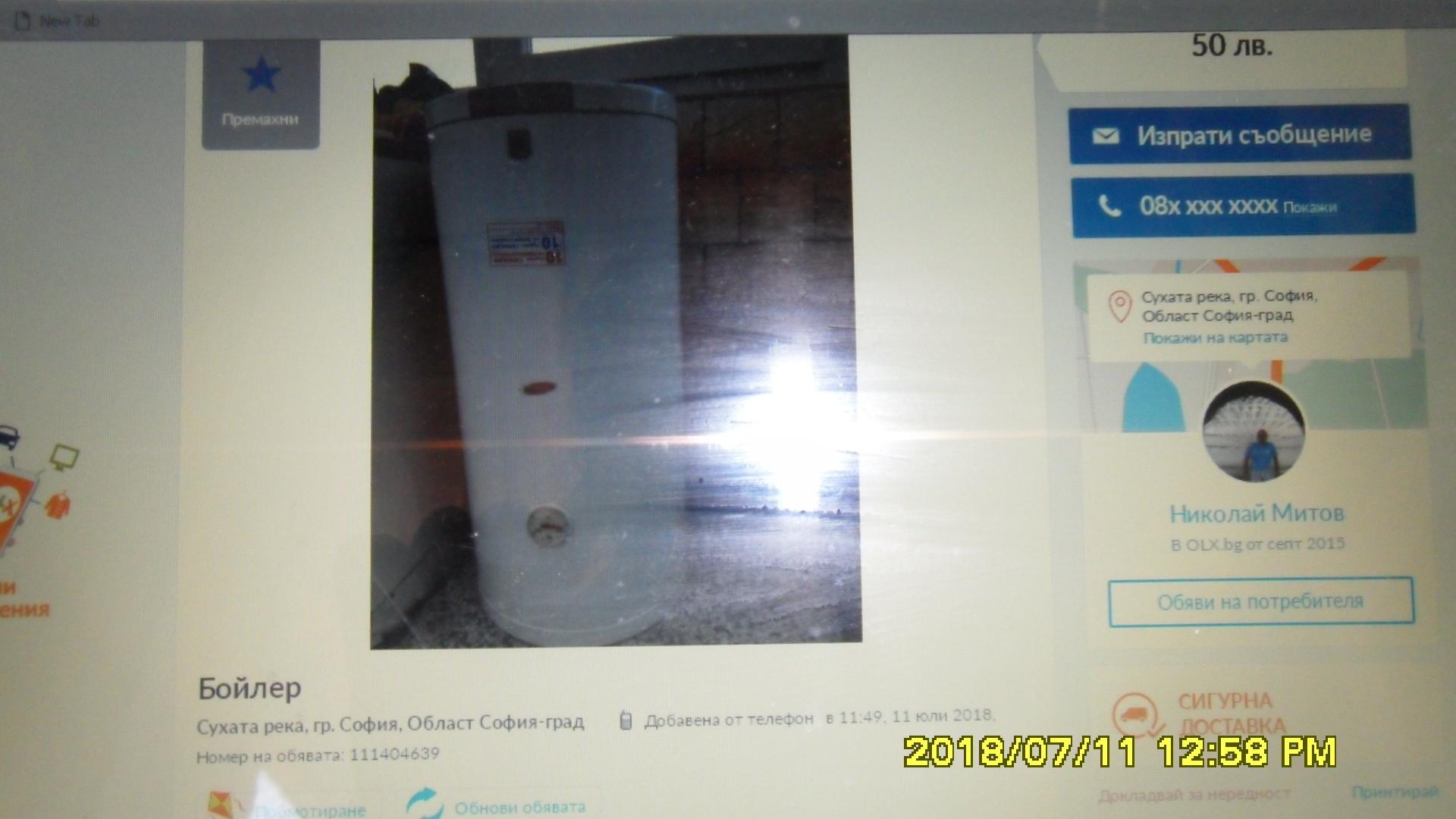

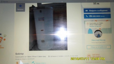

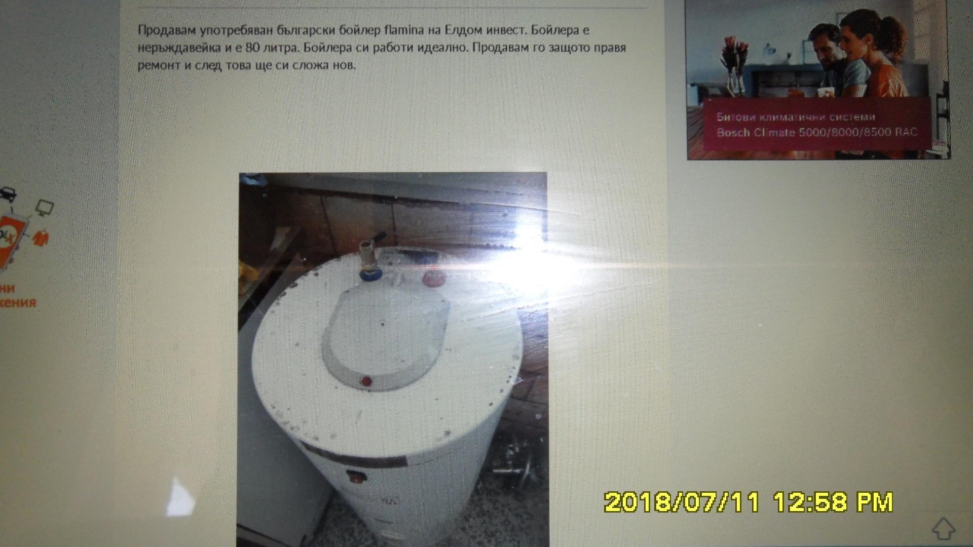

Моето предложение е втора употреба нетъждаем работещ бойлер за 50 лв
Мъртвец не можете да съживите!
Ми то съвременните емайлирани и стъклокерамични бойлери живота им е точно малко след гаранцията
Какви флексове, бизони, лепила, силикони, заварки и рапидки?!
Ми то заводско е изкарало 4 години, а Вие ще наливате пари още пари в скрап. 2-3 разходки с кола, викане на приятел, часове загуба...
Протекъл панелен радиатор се ремонтира и с коркова тапа, но тук имаме 3-4-5 бара и пулсация на налягането.
Който търси намира:
обява от днес. Свален работещ неръждаем бойлер 80 литров ...50 лв
https://www.olx.bg/ad/boyler-CID632-ID7xrr1.html
Пратих линка на един приятел и май днес ще го взима за 40 лв:-)
Който търси намира:
