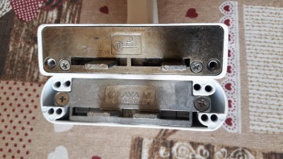

нед авг 26, 2018 4:09 pmAmo написа: При завъртане на дръжката горната шина се изблъсква в горно положение( т.е. затваряне), но при сваляне/т. е. отваряне на вратата/ не се сваля. Изглежда е компраметирана връзката на горната шина с механизма на дръжката, защото при изблъскване с ръка се движи и в горно и в долно положение, докато при долната шина не мога да я придвижа в долно(заключващо) положение при механичен натиск с ръка. Ако махна насрещника (разположен на рамката на вратата в горната част) тя ще се държи само на затварянето в долната.Свали ли дръжката? Този филм го играх преди около 15 години. Имаше 2 рейки към които се закачат двата механизма и едното окачване се беше счупила ама така, че като им смених местата сега и двете работят. Просто сега дръжката на този прозорец се върти обратно на другите - настрани е затворено, а надолу отворено. Успех.

Днес демонтирах механизма - едната рейка със зъбчатката счупена, може да се обърне и да се ползва здравата част, но сега ще се занимавам с издирване на магазин за нова ръкохватка.
Обаче шината се движеше трудно и се оказа подбит канал и следи от напъване. Оправих леглото на канала с отвертка и пила и сега щината се движи лесно.

вт авг 28, 2018 2:05 pmkozl написа: Днес демонтирах механизма - едната рейка със зъбчатката счупена, може да се обърне и да се ползва здравата част, но сега ще се занимавам с издирване на магазин за нова ръкохватка.С "Amo" да не живеете в една и съща квартира

Едава ли. По-вероятнотое еднакви неволи.

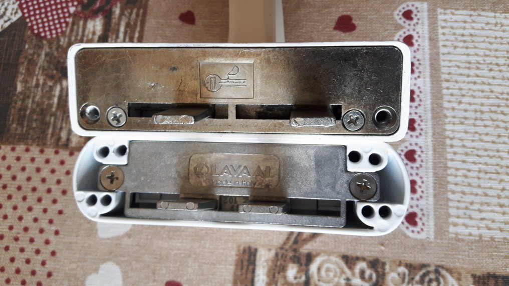

След като обиколих няколко фирми де все още се занимават и с алуминиева дограма най-сетне намерих дръжка-брава за 35 пари.
Скъпо ала след половин ден обиколка в Градо и клекнах на цената.
И вече прозореца действа.
Е снимка на старото и новото Laval. Тва новото има вградени 4 размера за разстоянието м-у прихващашите болтове. Най големото растояние пасна. Към комплекта има планка за отвътрешната страна и болтове.
