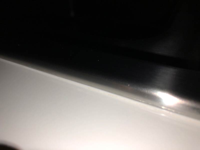

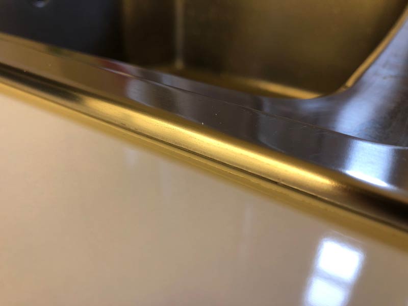

С хартиено тиксо отрязваш фугата от двете страни, ама плътно до нея, силикон после, набиваш го във фугата, махаш лепенката.Чисто и бързо.
Alpha - специалист
Без тиксо, със шпакла за силикон. Има смисъл, вече всички гадости стоят отвън. И водата.
И не се вижда, че изобщо има нещо между мивката и плота.
