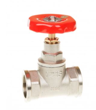

Bikerfield - напреднал
Благодаря на всички!
Нямам снимка в момента, но е от този модел... Понеже водомерът е от старите, мисля направо да извикам ВиК да сменят водомера и спирателния кран, че са един до друг ... Обаче, като гледам, ще искат около стотина лева ... :? Струва ми се, че не е самият кран, защото се върти свободно ... по-скоро май по самата метална част налепите не позволяват да се завърти на макс ... преди време сменяхме нещо по системата, което явно се казва тройник (толко разбирам и аз :lol: ), и реалната пропускливост се беше намалила под 1 см, останалият обем се беше покрил с ръжда и черни налепи ... иначе, нямам никакво намерение да сменям аз целия кран, като видях колко вода се изля при намален обем онзи ден, изобщо не ми се поемат такива рискове ... само се чудех дали има някакъв трик, който да се приложи и с който да се разбие налепа ... ама май ще го сменя целия ...
