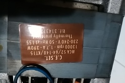

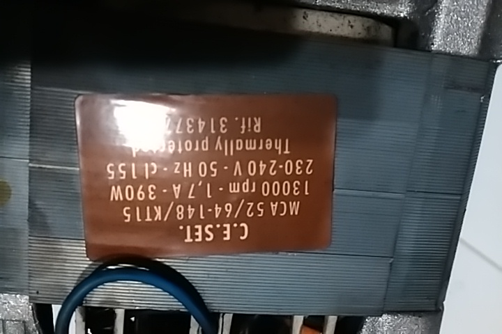

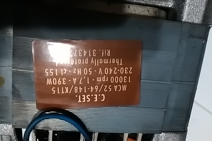

На самия двигател си има табела.Търси се по тази табела а не по модела на пералнята.Притеснителното в случая е ако не е изписала грешка а е спряла без да регистрира проблем.В този случаи и платката не се знае дали не е тръгнала към вечните ловни полета.

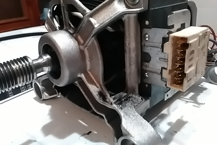

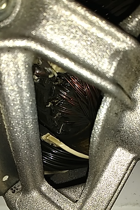

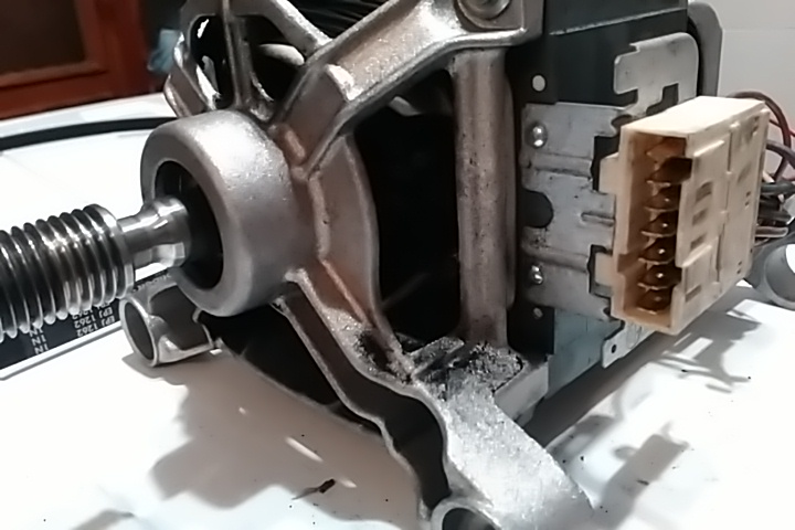

Както работеше нещо се затормози, от 10 оставащи минути до края на цикъла, показа, че остават 14мин, блокира и изписа F4. Това за минутите не го споменах, защото на една от дългите програми редовно си го прави (мисля, че преди центрофугирането разпределя прането равномерно) и не е имало проблем. Източих водата, извадих дрехите и разбрах, че барабана е блокирал. Звъннах на майстора, той ми каза да сваля капака и ремъка и да проверя барабана дали се движи. Каза, че щом не е барабана е мотора. Оттам нататък съм в неведение. А грешката я показа същата като преди - F4
Такааа, простете закъснението, досега пак снимах, гледах, душих :rolleyes: Резултатите> ремък - абсолютно здрав, без драскотина. Моторът не мирише на изгоряло, а на прах за пране, но предполагам за два дни се е отмирисал, но има поражения, вижте снимките.

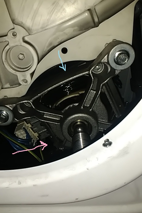

Прилагам снимка 1 - общ изглед на мотора - със синя стрелка съм отбелязала кое отбелязвам като отгоре, а с розова - вляво.

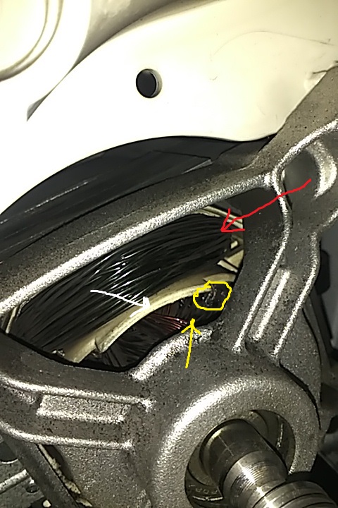

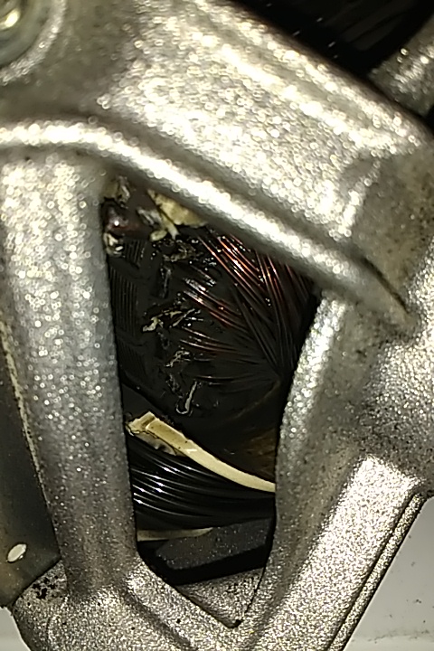

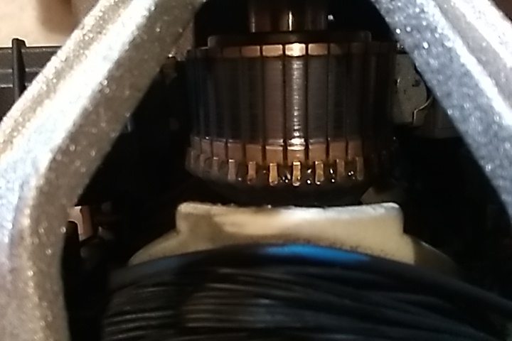

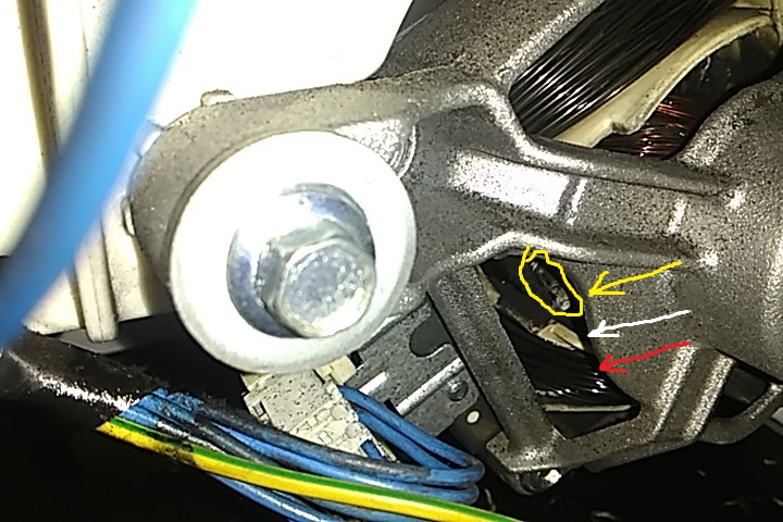

Снимка 2 - на мотора отгоре - червената стрелка показва черни кабели, бялата пластмасов елемент (който е възможно да е разтопен навътре, но не се вижда), а жълтата стрелка показва червена намотка тип тел, в жълто съм оградила място, върху което изглежда, че е капало нещо горещо и е засъхнало между намотките.

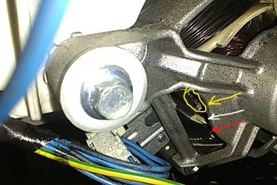

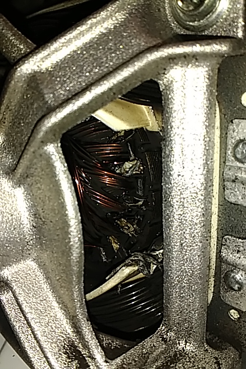

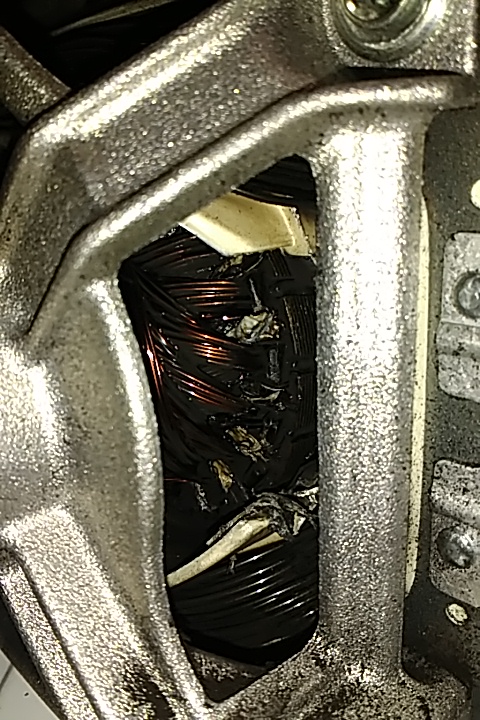

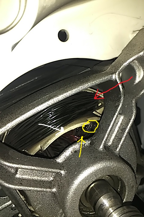

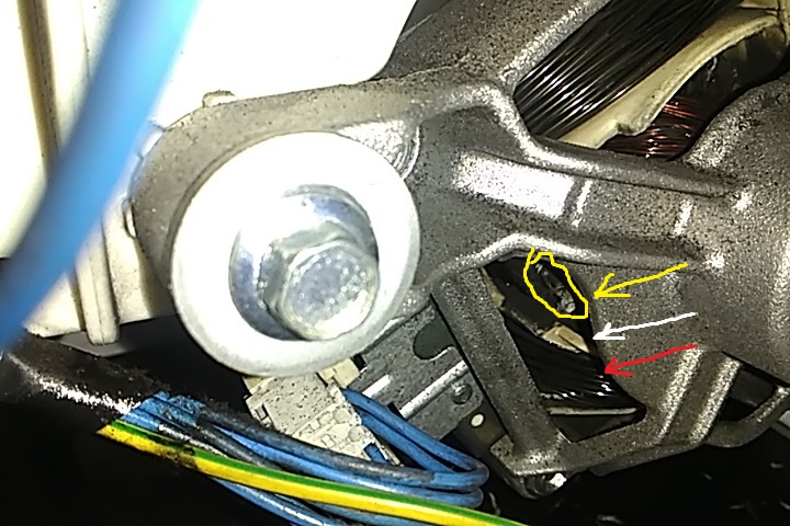

снимка 3 - мотора вляво - червена стрелка пак за черни кабели, бяла за пластмасов елемент, жълта за червена намотка, в която мисля, че има забити стърготинки бяла пластмаса. На първите снимки в горния пост се вижда май по-добре.

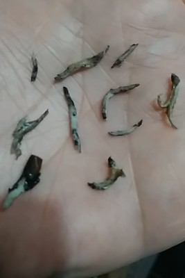

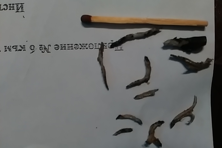

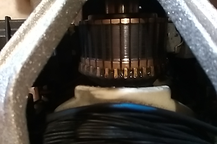

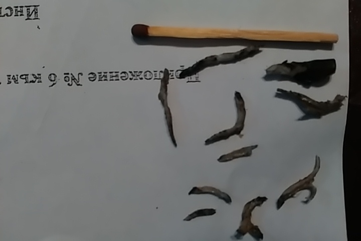

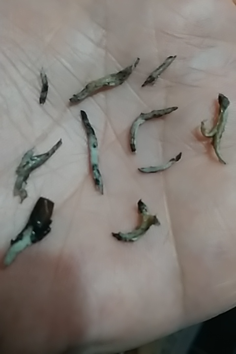

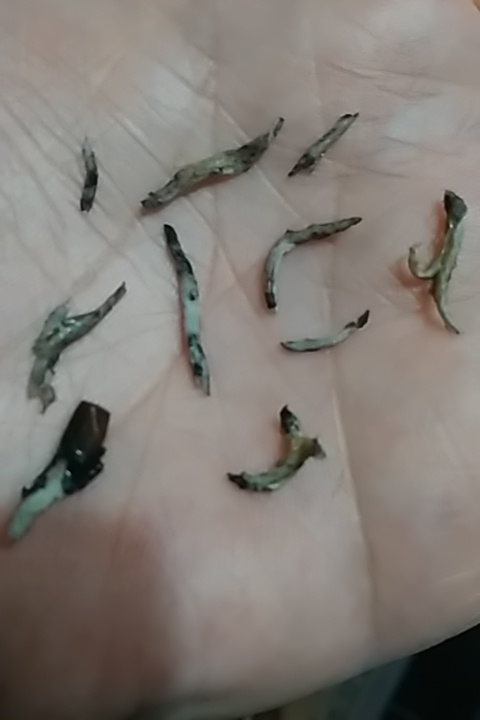

снимки 4 и 5 са стърготинките в мащаб на различен фон.

Отделно огледах хубаво и мисля, че изпадалият графит от новите четки е прекалено много, за да се приеме за нормално, има и малки парченца от него колкото оризови зрънца нападали. На втората снимка (моторът отгоре) под жълтото кръгчевърху металната част се вижда частица графит. Може и да сте прави, че четките не са били подходящи като твърдост, но може ли това да предизвика по-голямата повреда?

Свалихме мотора и го огледахме. Колекторът и четките изглеждат добре, стружките не са от барабана,т.е майсторът си е свършил добре неговата работа. Разтопена е пластмасова част от статора, която се е трила в ротора (ако греша в названията, простете, така запомних) и стружки са го блокирали. Преди да купя нова пералня имам 2 опции: да търся майстор да поправи мотора (трудна работа, предполагам) или да търся втора употреба. Мога да си позволя още малко усилия и протакване във времето, защото родителите ми живеят на долния етаж и известно време ще ползвам тяхната пералня, въпреки, че е неудобно за мен най-вече.
Прилагам снимки на мотора, ако някой продава такъв да казва :prayer:
Статорът няма как да се трие (той затова си е статор - неподвижен) - роторът е друга работа, ротира се (демек - върте, смуче, духа).
С две думи - маторят сака смяна, но има едно голямо НО - защо се е стигнало до тук? Принципно всички мотори са еднакви, майката му е да се намери подобен по присъединителни размери.
