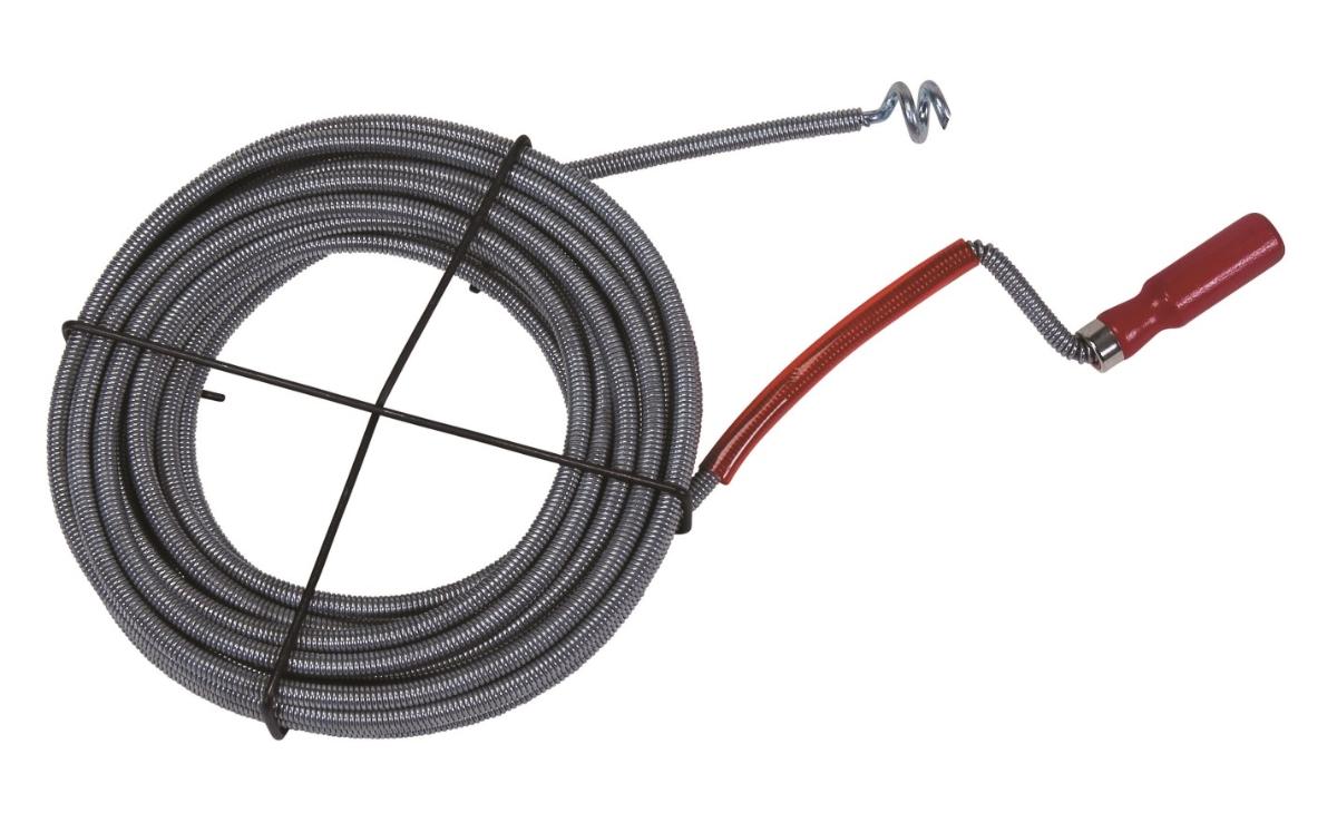

Jacomo - специалист
В сроителните маркети има една дълга пружуна за отпушване, накрая с дръжка за въртене. Пъхаш, въртиш и отпушваш.
жило почиств. канал.jpg (87.16 KиБ) Видяна 2627 пъти
