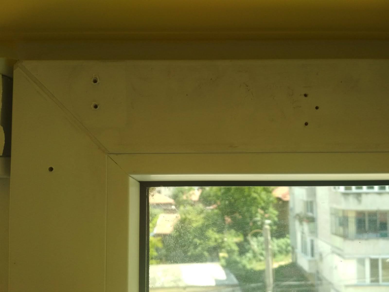

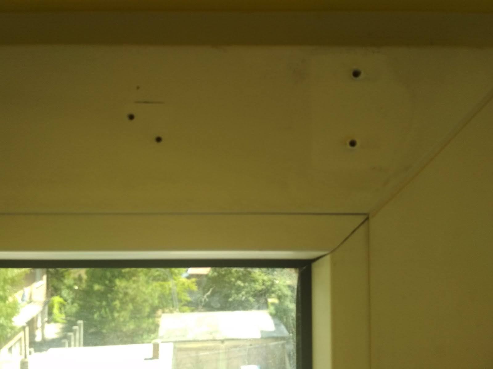

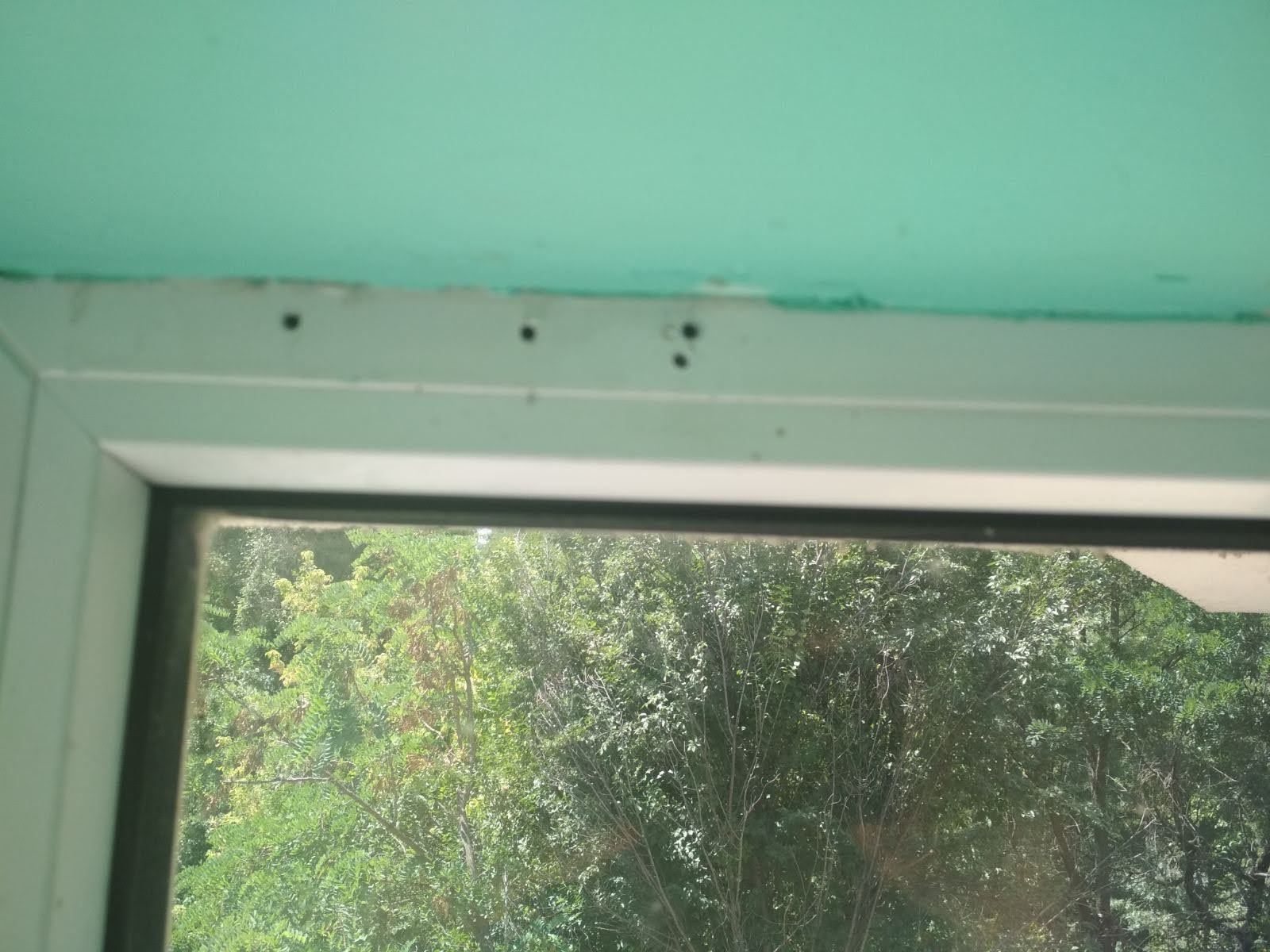

Прилагам снимки от въпросната дограма.

При пластмасовите дограми разтопяват ъглите като ги лепят.
Би могло да се намери същата пластмаса и да се запълнят дупките с разтопяване.
Или има едни пистолети за топло лепене.Може би има и цветни пръчки за тях.
https://www.onlinemashini.bg/silikonovi ... -br-/41176
Но трябва първо да се измие добре дограмата.Ако има и корниз с пердета никой няма да забележи поправката.
