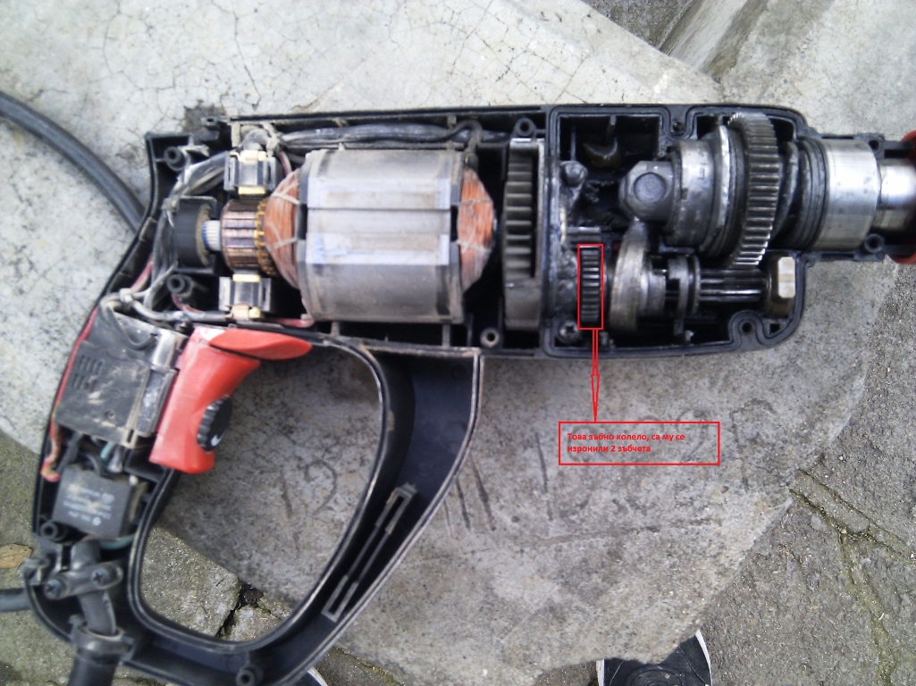

ceco_144 - специалист
Добър ден
Темата може би е позабравена, но днес отворих един стар скил, който много години ми върши работа. Установих че няколко зъбчета са изронени от снимката съм показал на кое зъбно колело. Въпроса ми е може ли да ми кажете от къде може да си закупя такава част.
