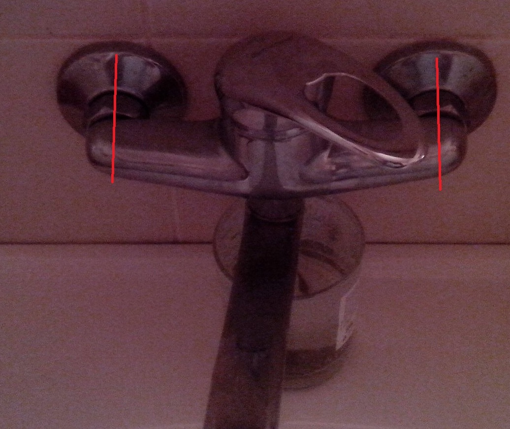

За да не сваляш смесителя, измери разстоянието между центровете на връзките.
Прекарваш мислена линия по средата на топлата и студената вода и мериш между мислените линии.

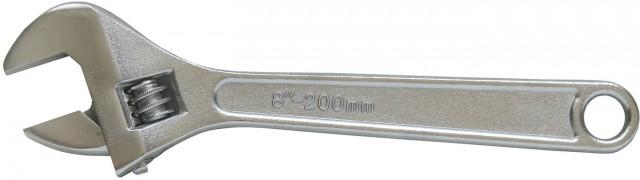

За да развиеш гайките вземи такъв ключ, ако нямаш си купи, ще ти трябва и в други проекти.

и както каза владо - оборот по оборот, за да не спукаш тръбите
