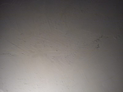

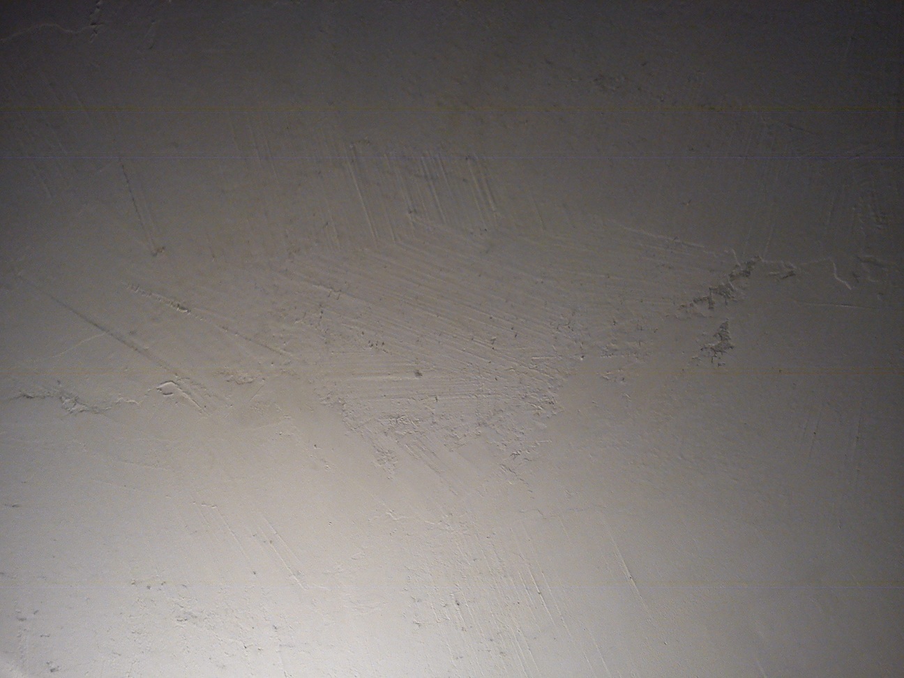

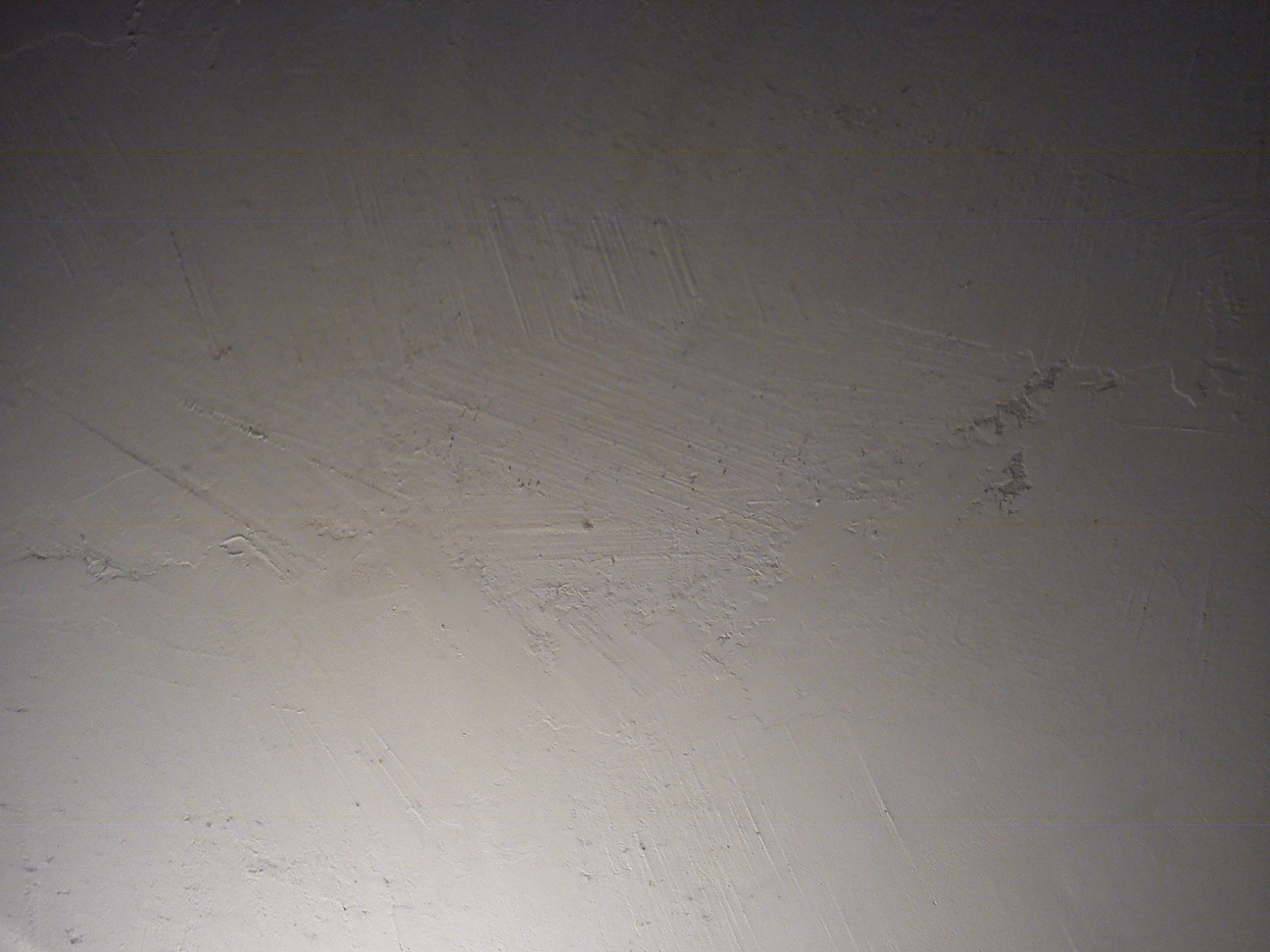

Шкурка 180 от платнените.С машинката става но без да натискаш-просто я движиш по стената.
edesign - специалист
CT126 е добре за първа ръка. Нормално е след него да е грапаво на места защото не толкова фина смес.
Втора ръка с това не е нужна. Трябва да сложиш фина шпакловка, аз използвам gelbband Knauf. Торбите ги има в практикер по 5кг, разхода е малък. След като минеш с него става супер гладко като стъкло. Отгоре латекс. Това с шкурката не го прави (стари технологии от стари "майстори"), просто със шпакла изстържи грапавини по-големи от 1 - 2 мм от CT126 (линии оставени от маламашката) иначе праха който ще издишаш и работата която ще си отвориш е страшна.
А това за мухъла - често има просмукване отвън на влага (пукнатини по външна мазилка на сградата), тогава и да шпакловаш пак ще излезе, дори след време ще падне шпакловката. Ако си сигурен, че отвън на сградата всичко е ОК и това просто е било най-студеното място от стената то обработи го с Саво.
Но каквото и да правиш преди CT126 сложи грунд (на Боро е добър).

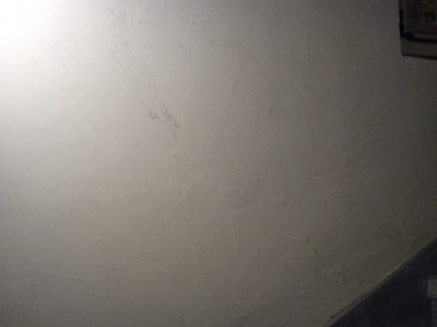

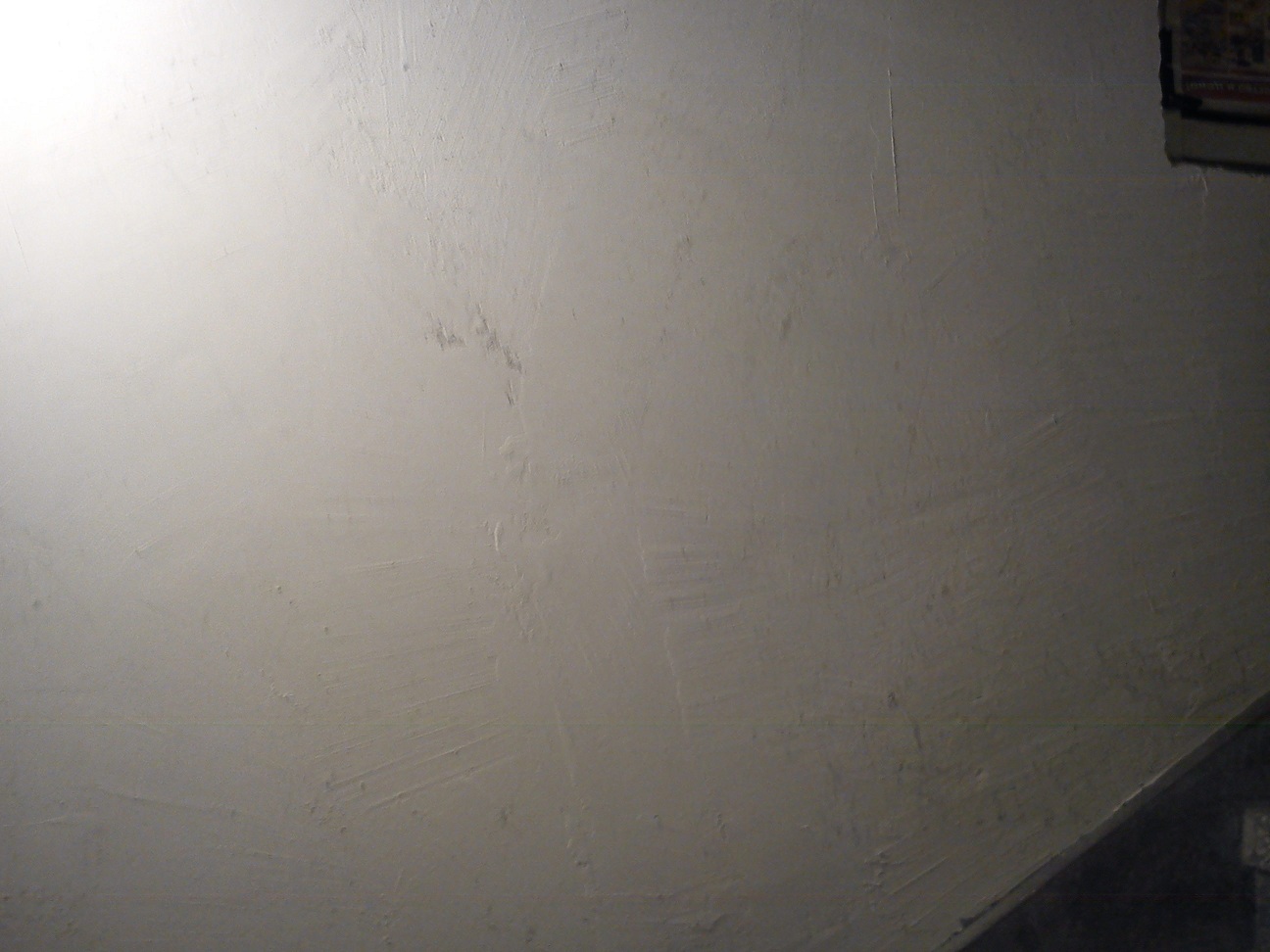

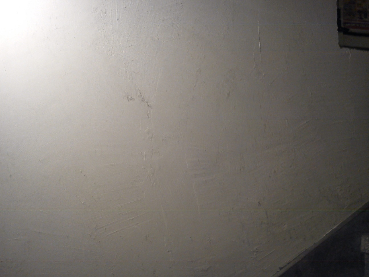

две стени станаха отвратително ама ще ги мина още една ръка с CT126 :D
иначе другите места станаха изключително добре и с ъглите само дето ми е проблема но се надявам да се справя накрая и с тях.
