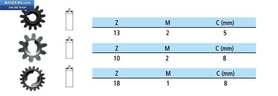

Здравей колега.
Да не отваряме друга тема, би ли продължил с тази.
И на мен ми се налага да сменям патрон на такава брава.
Би ли споделил, какви други особености има още?
Проверих в нета за тези патрони.
Оказа се, че зъбните колела са различни.
Помниш ли с колко зъба е твоето?
Гледайки от снимката ти изброявам 13 зъба.
Даже си уточнил ГЗК, обаче както се вижда има и по-голямо.
Поздрави:
Mc Queen

Имам проблем със същата брава и имам нужда от помощ. Понеже котката ми постоянно скача по дръжката за да отваря вратата и целия механизъм се разхлабил. Освен че трябва да го пристегна, искам и да обърна местата на дръжката и "топката".
Успях да махна металните пластини и до там.
На дръжката има някаква схема с шестограм, обаче не знам как е възможно да се бръкне вътре, за да го разхлабя. Самата пластмаса на дръжката изглежда като да е от 2 части, но не виждам начин да мога да отделя горната от долната, така че да има свободен достъп за шестограма. Освен това не съм и сигурен дали изобщо така ще мога да освободя дръжката.
Другата греда е при топката. Там вместо пластина изглежда са правени някакви схеми и е заварявано, така че ако имам начин да обърна дръжката и "топката", то ще да е само като освободя дръжката.
Другото което забелязах е, че след като махнах трите женски тапи с отверката сега като се опитам да заключа отвън вратата и ключа се върти доста по трудно от преди. Нямам представа каква е връзката - реално единственото което съм правил е да завъртя капака за да оглдам какво се случва и как евентуално да си реша проблема.
