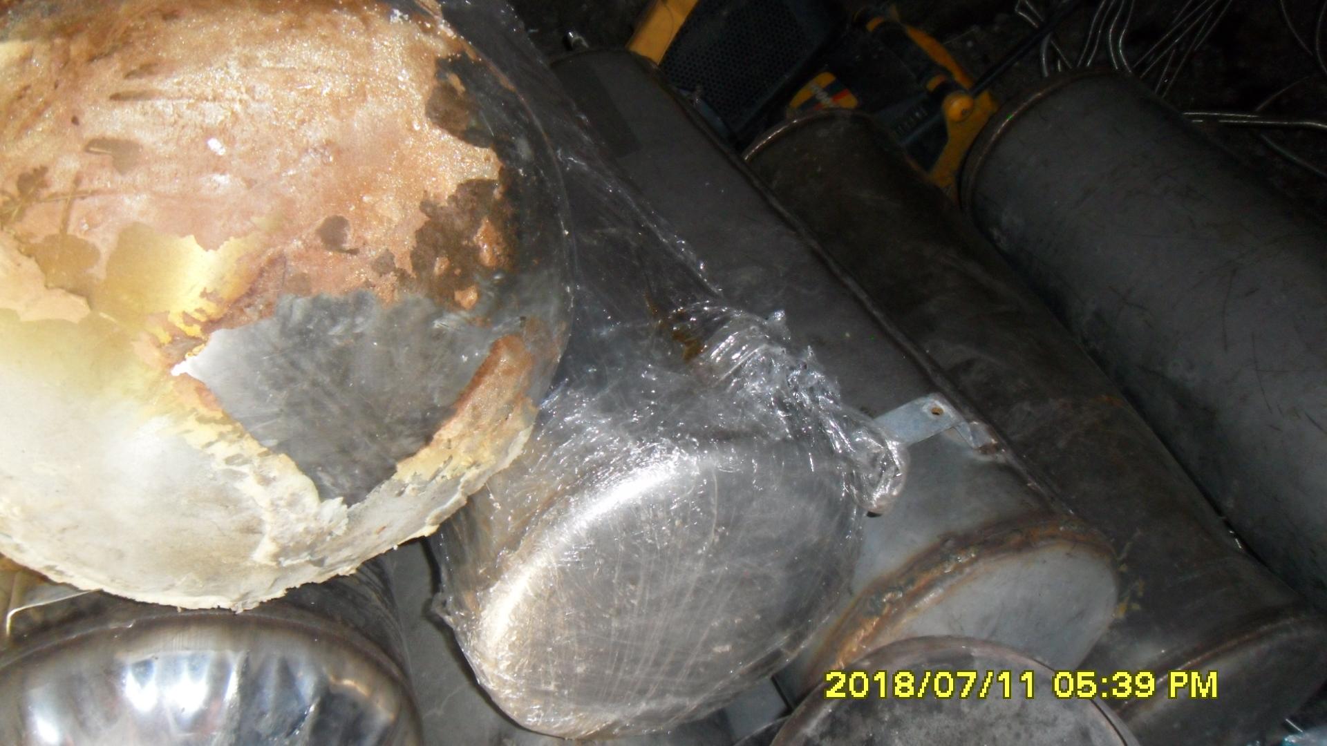

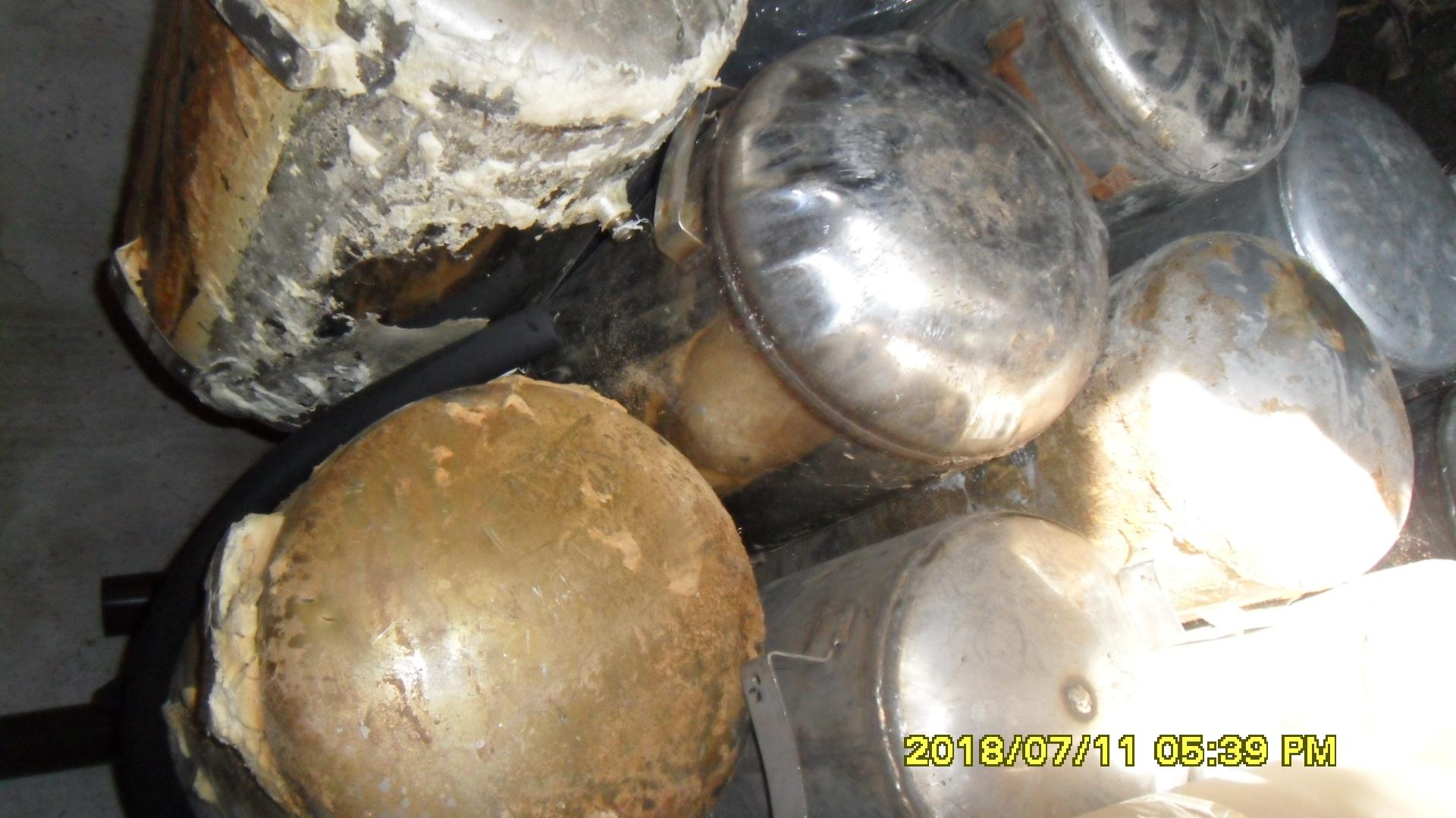

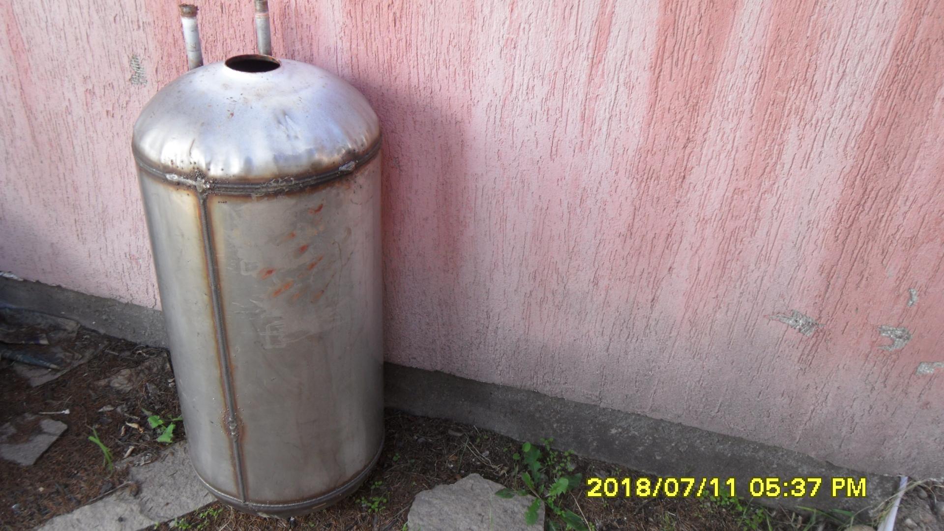

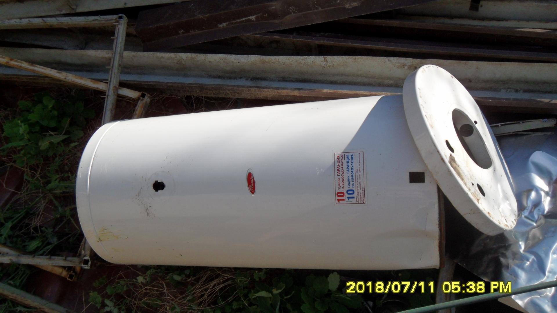

шоп - майстор
ср юли 11, 2018 3:50 pmHoвoceлckи написа:
Това със сваления работещ нераждаем бойлер ми се струва прекалено хубаво за да е истина.
Е, мнителността не е лоша, но за всяка болка си има лек. Докато някои си чешат езиците аз за 10 мин палнах колата и спазарих бойлера. По принцип всяка седмица купувам 10-20 неръждаеми водосъдържателя. Ползвам ги за всякакви проекти за отоплителни и соларни системи, препродавам ги и т.н. Имам познат с пункт за утилизиране на неръждаеми отпадъци и за всяко интересно нещо дошло при него ми звъни.
Има лесен начин за проверка на всеки бойлер: една капа 1/2 и мини автокомпресор на 12волта + манометър и за 10 мин се извършва тества.
Нали търгуваме разумно, всяка доставка с еконт е с опцията отвори и виж преди плащане + тест. Какъв е проблема?!

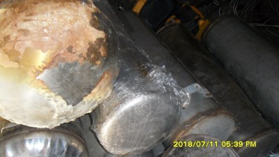

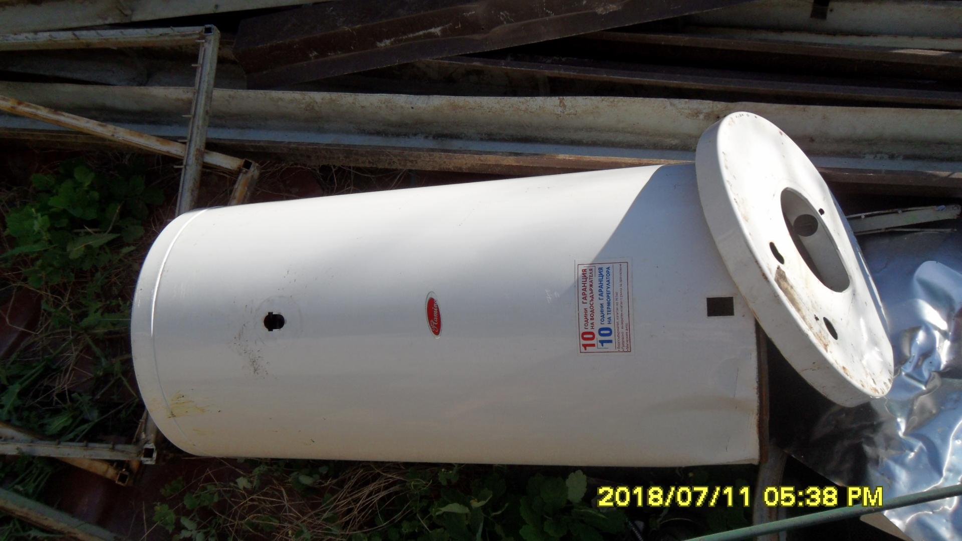

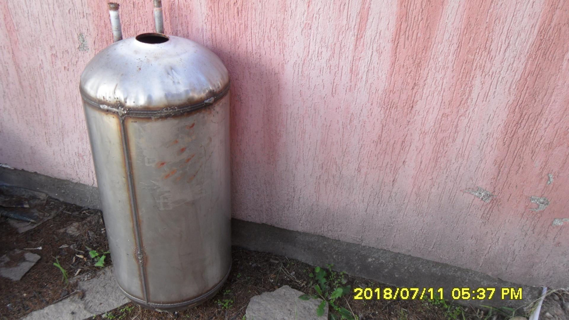

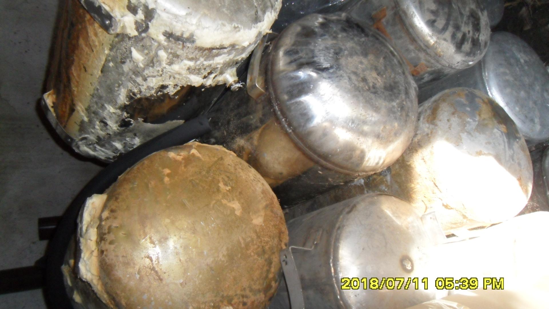

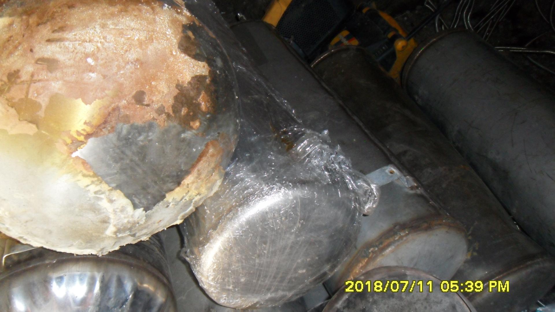

Ето и снимки на въпросния неръждаем водосъдържател и на кожуха му. Като бонус има работещ нагревател, терморегулатор, копче, предпазен възвратен клапан,както и изолационна вата. Всичко това ще се ползва за други проекти. Бонуса е желязо за скрап:-)))
Снимки и на неръждаемите водосъдаржатели събрани за 10 ина дни.
Със здраве и малко по-рисково!
