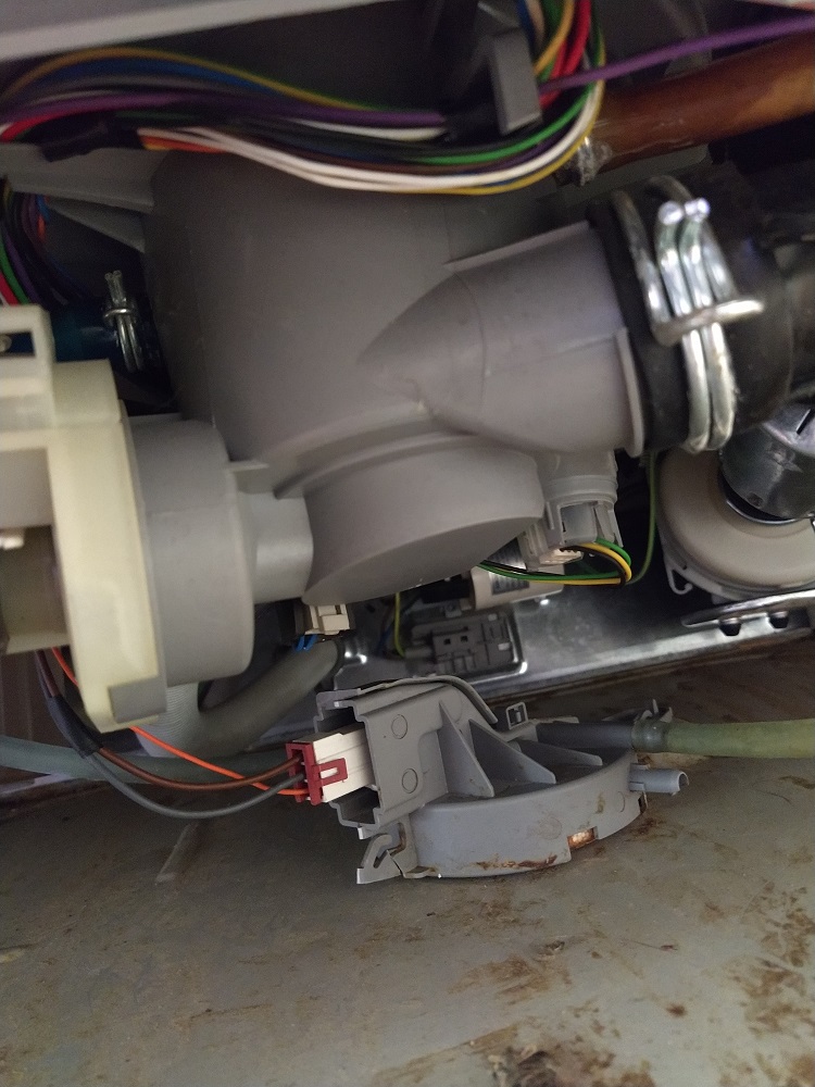

пон юни 29, 2020 9:16 pmхристо75 написа: Освен това датчикът с мембраната на дъното има и две прозрачни маркучета, като едното се беше откачило и не съм сигурен дали съм го свързал правилно..Снимка на детаила би ли качил. Маркучета има на пресостатите и откачени такива няма да работи коректно.

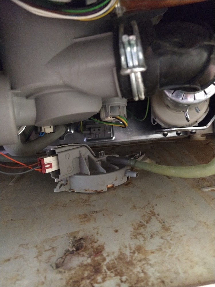

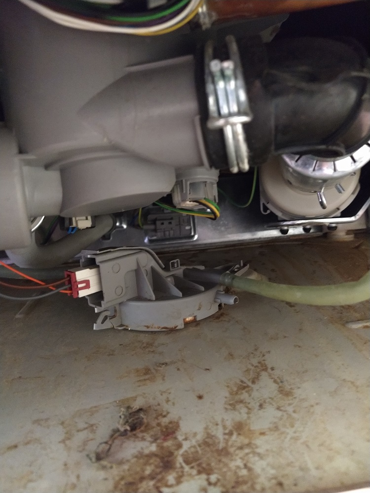

Това най-долу е тавата.
Лявата тръбичка е синя, а другата е резедава. Отиват нагоре на около 30 см.
Превключвателят има 3 извода - оранжев, сив и кафяв.
Не знам как се изважда самият превключвател.
Над скобата на големия черен маркуч, който отива под ъгъл надясно, се вижда по-тънък оранжев маркуч, който се беше откачил откъм картера на миалката.

ср юли 01, 2020 1:47 pmхристо75 написа: Над скобата на големия черен маркуч, който отива под ъгъл надясно, се вижда по-тънък оранжев маркуч, който се беше откачил откъм картера на миалката.Най-вероятно вода е постъпила от този откачен маркуч към долната тава. А този маркуч може би е за пресостат (ниворегулатор). Предполагам, че пресостатите са два, а маркуча влиза в разклонение към двата пресостата
Ако скобата е хлабава търси друга скоба. Пресостатите няма да работят ако връзката към картера не е херметична.
Не на съдомиялна, а на пералня този маркуч се беше запушил точно на входа от към картера и пресостата не подаваше вярно положение на нивото, а пералнята се шашкаше.
Без да знам как работи поплавъка не мога давам идеи какво да мериш по проводниците.

Това там долу на тавата трябва да се разбере какъв му е принципа на работа. По горе ти дадох съвет да погледнеш поплавачето което ти е показал на снимката колегата. Ако не се намери на картинка устройството му ще трябва да го сваляш и да се разгледа.
Все си мисля, че си е с поплавък, а това маркуче е за да се изпомпи водата която е протекла при някакъв теч. А там като гледам си е имало достатъчно течове макар и по малко но редовно. Нищо чудно да е кородирало от влагата.

То и аз настоящем имам пак проблеми със съдомиялната AEG (закупена 2008 г.), за което съм писал в аналогична тема. Разглобих, мерих, гледах, после пак сглобих и машината тръгна без причината да разбера.
А тези маркучета ако съдя по нашата миялна са отдушници, по които ако се появи вода значи нейде има запушване, а са изведени при поплавъка, за да излеят директно там и по-бързо да спре миялната. Възможно е контактора да е блокирал в положение "под вода", но и аз като проверявах този на снимката , нямах схема и за това го разглобих да му видя у-вото. След това направих проводник със същите букси и шунтирах микроключа, но проблема не беше от него.
А и приложих начин да проверявам пресостатите с прозрачен маркуч без да влиза вода в тях.
