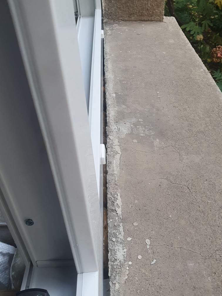

вт окт 31, 2023 7:30 pmMitashki_MM написа: С лепило някак не си представям как ще го натъпча целия този жлеб в 3-4см дълбочина ......цък
Разтвор с консистенция на краве масло със стайна температура. От външната страна някой държи парче фибран в ъгъла като кофраж. Пълниш с лепилото и с натиск докато ѝзбива от вътре с широка шпакла. Обираш излишното и напред. Преди това си облепил с хартиено тиксо дограмата за да я предпазиш от лепилото. Завършваш, махаш тиксото и измиваш дограмата. След две седмицѝ кажи кое и кога мърда на откат. След това обръщането.
Това с профилите е рекламен трик, а пък пяната дето всички я имат за панацея
Имам маса монтажи без дюбели и винтове, само засрещашти се клинове. Нито едно помръдване в годините.
