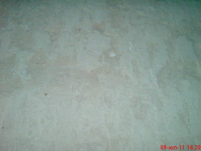

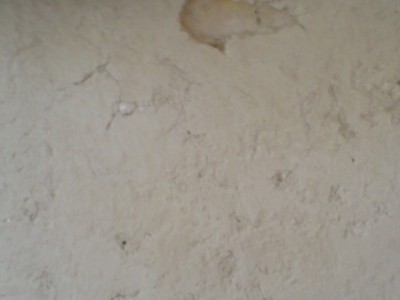

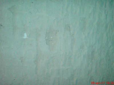

:axe: готово-изритах ги,че въобще им нямах доверие.сега ще дадеш ли съвет?
Илиян Илиев™ - майстор

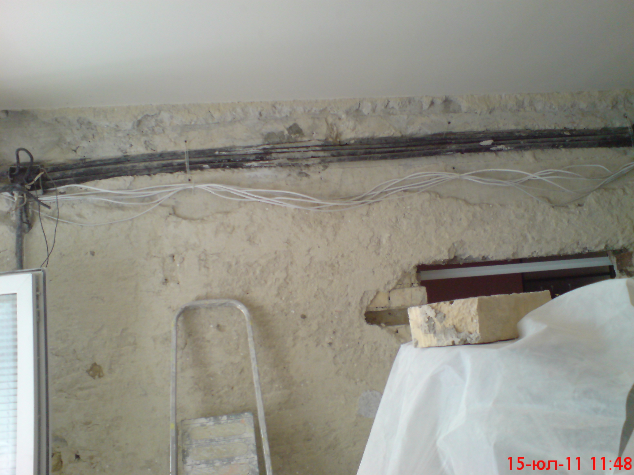

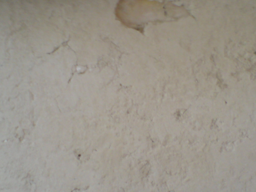

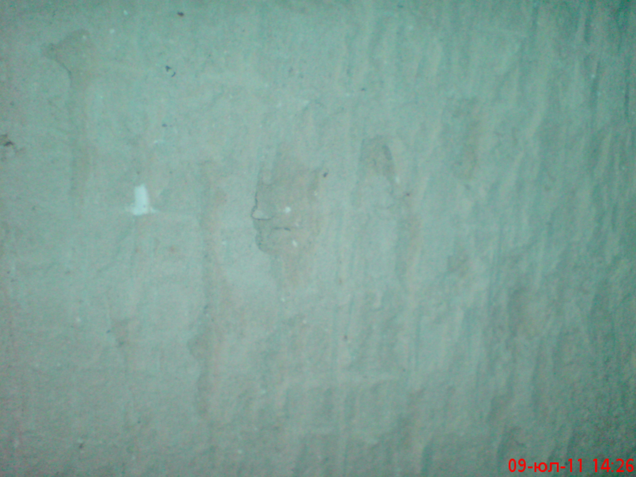

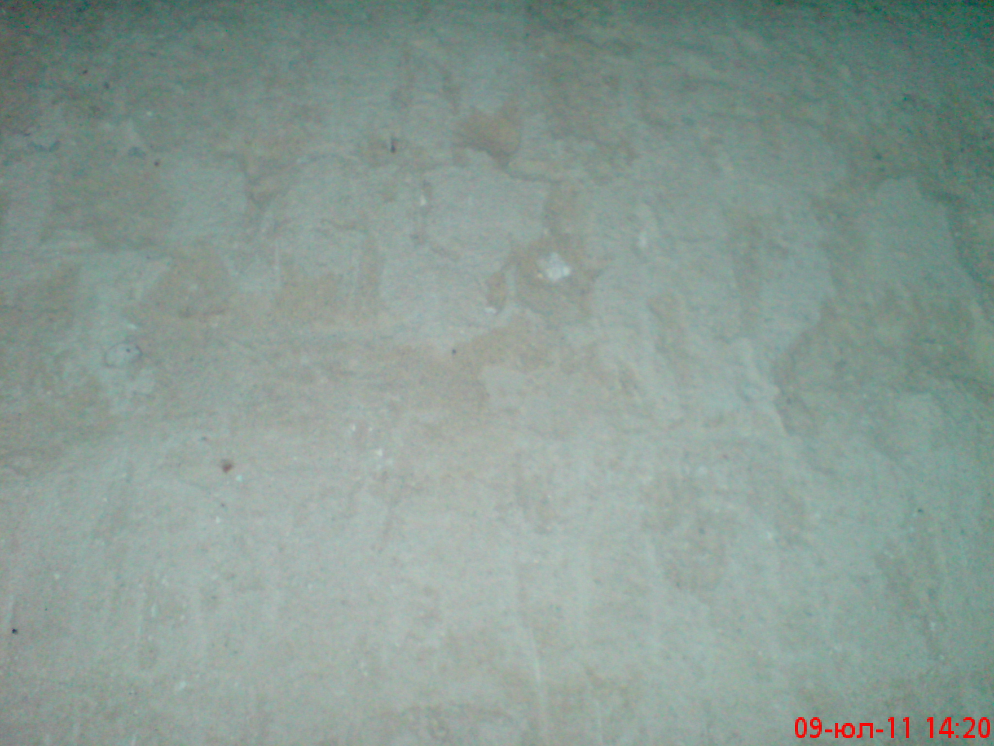

Дай сега една снимка да се види кое точно и как се рони. Иначе има риск от некомпетентен съвет.
Добре е да има снимка на цялата стена, както и снимка от близо на ронещото се.
strelec99 - помощник
за тази грозотия става въпрос :)
става въпрос за цял апартамент....2 спални,хол и коридор

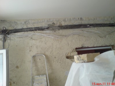

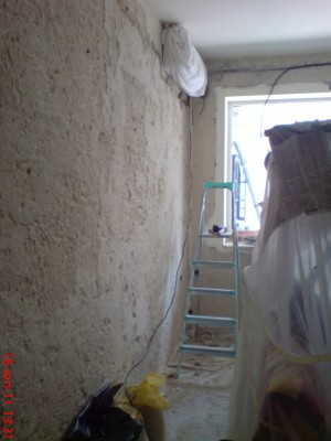

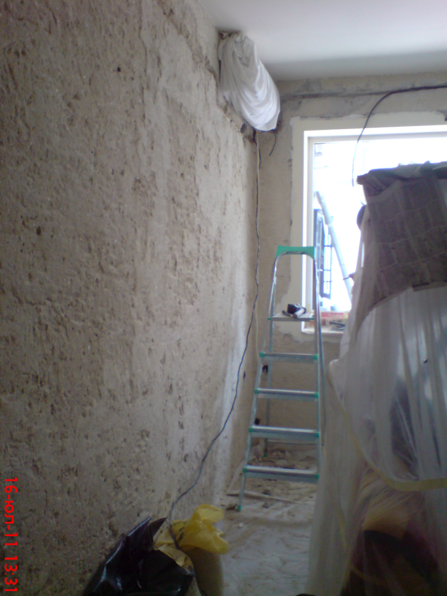

върху това имаше три пласта боя винервайс и 2 пласта тапети.това всичкото е свалено с тесла и виждаш резултата.като пипнеш мазилката(пясък и вар,без цимент) с пръст се рони.отдолу е тухла.
Ми щом се рони и с пръсти няма какво повече да кажа.
