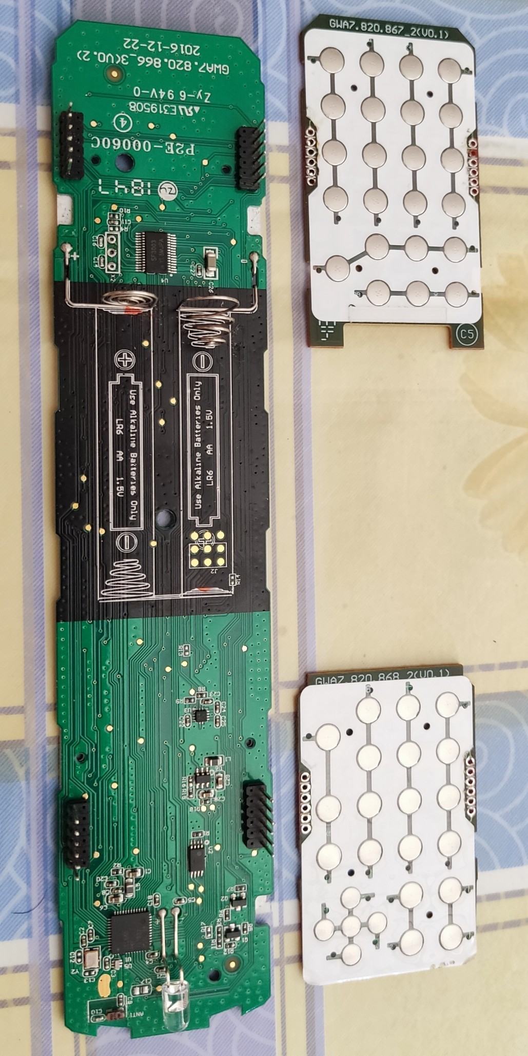

чет авг 07, 2025 7:55 amESPACE написа:
Намери начин да му подадеш 3V с кабелчета директно запоени към платката и да видиш как ще е.
Постоянно, стабилизирано напрежение ли :?
Пък ако има и ампермер да отчиташ консумацията, докато работи и след това :roll:
А м-у другото сега ми доде музата да пиша за дигитално фотоапаратче Панасоник
" с тестер за батерии" :-D
Еми не тръгва със секакви нови батерии, само с "по-добрите батерии".
Те така като одърте като снимачка, са го ползвам за тестер на батерии. Сравнено с другите два тестера от шир потребата, т.е. евтини джаджи, Панасоника се оказа мноо по-добър оценител на качествени батерии :weedman:

Пледлагам и друга идея - проверка с термокамера.
Аз имах LC измерител, който престана да работи. На платката - един "заплют" чип (външно прилича на разпльокана капка в-у платката) и неколко еднакви по-малки. Взех назаем термокамера и един от малките се открои на камерата с повече топлина. Поръчах такъв чип, по спомени двоен ОУ.
Да, не е лоша идея и това ще тествам.

чет авг 07, 2025 8:45 amkozl написа:
Нямам идея дали дистанционното ще се събуди, но темата - да :-D

Това с термокамерата е доста оригинално и между другото ме подсети нещо доста интересно и може би съществено за случая. Значи единият трик, който работеше, но до един момент беше да се вади едната батерия като не се ползва дистанционното и после като я сложиш работи пак за малко, включваш тв-то, канал, звук и вадиш батерията и после пак. Но не всеки път става, основно само с нови батерии. Във връзка с топлината ми беше мисълта, че ми направи впечатление, че като оставиш батериите вътре, стават топлиии и така и до ден днешен ако пробвам пак :?

чет авг 07, 2025 8:02 amkozl написа:
А не бе, трионообразно. #-o Да запои кабелчета на две батерии и да пробва. Много пъти съм се сблъсквал с недобре контактуващи батерии.
Термокамерата е скъпо удоволствие и при липсата й ползвам изопропилов алкохол. Там където първо се изпари е горещо :)

kozl - майстор
чет авг 07, 2025 11:19 amTodorov_V написа:
Това навежда мисълта ми за късо съединение. Може да е в чип и като се понагрее да прекратява работа :?
Пробвай с нови батерии и със спирта по описания метод.
Todorov_V - специалист
Оххх, то едно да е на ръка. Проблемът е, че аз имам достъп до цялата "карантия" вътре само като съм разпоил двете платки за клавиатурата, те са на много крачета хванати...и не знам ако не сложа двете парченца на клавиатурата и си вържа батерии, дали ще има значение за компонентите ако не е с клавиатурата запоена обратно :| , не знам дали ме разбрахте. Абе тази
вечер ако мога ще пробвам.
kozl - майстор
Пробвай без клавиатурата.
Клавиатурата свети ли?
А защо разпои кварцовия резонатор?
Трябва да го върнеш преди пробата.
чет авг 07, 2025 6:32 pmkozl написа:
Не, не е светеща.
