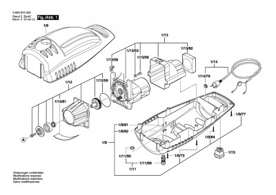

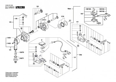

Стив,писах и в другата тема,но докато редактирах и ти не си видял допълнението.Моето предложение е да се изреже целия спукан участък и на струг да се направи муфа-преход с резба между двете парчета.Няма нужда да е с коляно,изправи детайла и пробий капаците да се захранва маркуча отпред на водоструйката, а не отгоре.
Илчо Илиев написа:Иначе с лепене няма да стане и с мека връзка, дори да има как да се направи резба.....там налягането е огромно,а това коляно как е закрепено към тръбата,излизаща от помпата,би трябвало да е на резба,иначе не виждам какво би издържало..Не е на резба. В другата/ конкретната тема за бъджета/ съм пуснал схема на Керхер и под N 1 е конектора. Там се вижда как се захваща към помпата.
