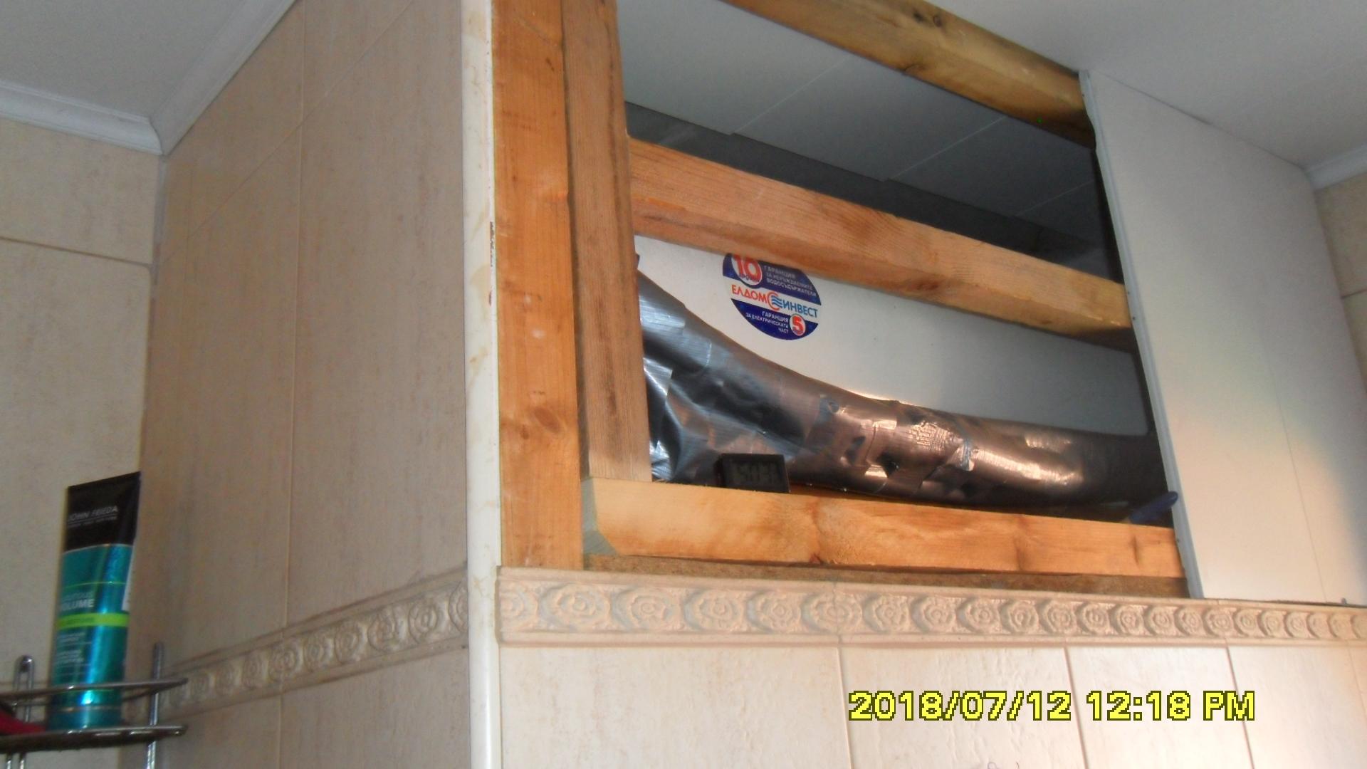

От над 20 години минах само на неръждаеми. Досега няма протекъл. Снимки от моята баня. Мислите ли, че щях да вградя емайлиран или със стъклокерамично покритие някой бойлер по този начин?!
2003 или 2004 правих ремонт на банята. От тогава нищо не е пипнато дори по ел. частта.
За снимките свалих само 3-4 ПВЦ ламела:-)
П.П. Бойлерите ми се загряват 99% от времето от слънце или от котел. На ток не се ползват. Нагревателя се включва зимата от таймер веднъж на 7 дни до 65 градуса за борба с легионела.
