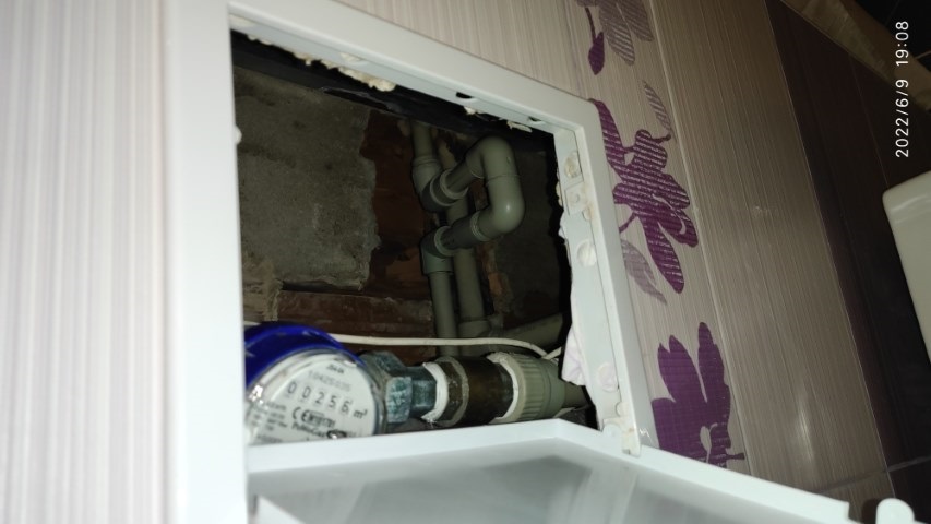

Ние сме на 2-ия етаж, щрангът е с постоянно налягане и е на студената вода. И при положение, че е преди спир. кран на моя апартамент, то означава, че налягането е постоянно. Доколкото идва такова от ВиК.
Качвам снимка. Вижда се капката. Разклонението на щранга към мен.

Тая капка е на такова място, че само факир може да я оправи без да се махне обшивката. А махне ли се обшивката е по-добре да се оправи като хората - с правене отново.
Иначе теча изглежда малък. При мен подозирам такъв теч, ама не мога да го открия вече година и половина. Или е много малък и се изпарява, или само си въобразявам, че го има. Чак инфрачервена камера си купих и нищо съмнително не се вижда.

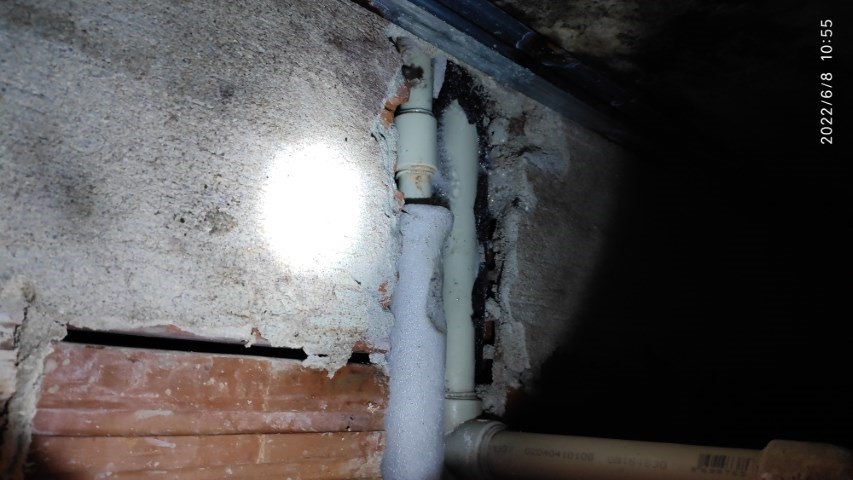

пон мар 06, 2023 5:48 pmgmarkov1 написа:Не се слага така снимка. Ето я твоята капка
Шиб*но е мястото, не знам дали може да стане без къртене, не се вижда достатъчно. Миналата година в един наш апартамент на морето се оказа че има теч. Не се знаеше къде е, обаче на долния етаж на тавана се образувало голямо мокро петно. Стана ми странно, защото от строителството минаха 10 години, нищо не е мръзнало и изведнъж изненада. Цялата стена зад ревизията мокра, не може да се разбере откъде капе. Та пристигам въоръжен с всякакви инструменти ама първо трябва да разбера поне от топлата или студената тръба е теча и най-вече къде е. Надувам с компресор, налягането пада от топлата. Ама откъде точно, тръбата в изолация и позамазано. Поразкъртих през ревизията, махнах видимата изолация. Сипах сапунена вода в меката връзка на бойлера и пак надух. Е, тогава вече се видя. Лоша заварка на ПП муфа, започнаха да излизат мехури. Оказа се, че вероятно теча го е имало от самото начало. Този апартамент се ползва по 3 месеца в годината през лятото и през другото време водата е спряна. В комплекса налягането се поддържа от централен редуцир вентил на нормални нива, но редуцира се повредил и налягането стигнало 6-7 бара. Досега тухлената стена към съседния вход, е успявала да "пие" водата но при това налягане вече е стигнало до пода и е избила. Абе с две думи успях да оправя проблема през ревизия 20Х20, без махане на плочки ама ми се "отели вола". Къртене с една ръка през ревизията, няколко опарвания и много мамата на "големия майстор" дето е сътворил това с ПП. Трябва да си изключително гъзорък или мурдарин да осереш ПП заварка. Аз за проба съм се опитвал нарочно да прецакам заварка, така че да протече и не съм успявал, въртял съм тръбата, правил съм корекции до последно и не. Не успявам да предизвикам теч. Как го постигат за мен е енигма. Ето снимки от моето приключение.Една или две от заварките е правена с последователно загряване на тръба-фитинг, а не едновременно и пак няма проблеми. Едната заварка е върху прецаканата муфа, ако я бях отрязал напълно нямах право на никаква грешка.

При мен подозренията се появиха, когато видях на стълбището на блока, един етаж под мен, да се появява едно такова гадничко ронене на мазилката. А под нас е гараж и заподозрях, че "вината" е при мен.
Но е факт, че досега не е капало. Това е странното. Това гадното ронене на стълбите е отпреди месец-два. Тогава го видях, а често минавам оттам и няма как да е пропуснато.
От една страна не е много, но нямам особен опит с ПП тръби. Това ако беше поцинкова тръба, досега да е гейзер вероятно.
Мъча се да избегна къртенето, но май..... Ревизията ми е алуминиева, с пуш бутон. С плочка отгоре. Има и стъклени рафчета отпред, понеже това е душ-кабината. Поне плочки май има няколко, че и магазина го затвориха...
Но тази лента на колегата, май няма да мога да я навия. Място откъм ъгъла почти няма.
Въпросът е, че капе отдолу. Не е отгоре и да се стича.
Онзи зеленият маджун (да запуши отдолу и край), лентата или.... къртене. И поне 150 лв. Понеже плочките сам ще си ги сваля перфектно и ще сложа нови. Че дойде ли някой за всичко - ще стане леш "понеже то така се прави"...

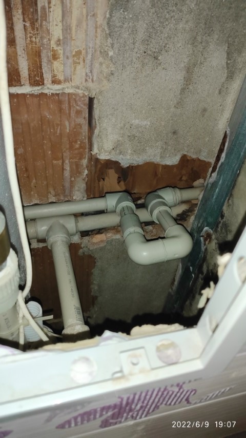

MamaMy
- Мнения: 8143
Мястото е много криво. Без разширяване на ревизията няма да минеш. И покрай проблемния участък трябва да разшириш достатъчно за да може да бъркаш навсякъде. Преди да лепиш е хубаво да спреш водата поне за два часа и да изпуснеш налягането. Изчисти и хубаво цялата заварка с коресилин. Този мухъл ако остане ще отлепи пластелина. Пластелина го размачкваш много хубаво докато стане мек като истински детски пластелин. Омазваш цялата тръба отвсякъде да стане като пръстен върху заварката. Гледам, че куфара ти е направен от ОСБ. Много неудачно решение. След свалянето на плочките може да свалиш едно парче от него между два профила с прободния трион и да го замениш в последствие с парче гипс картон което да хванеш за профилите пак с рапидки. Шпакловаш с лепило за плочки и директно си лепиш новите плочки отгоре. Правих го преди 2-3 години този номер при мен. Стана супер. Изобщо не си личи кои плочки са сваляни.

вт мар 07, 2023 2:21 amMamaMy написа: Мястото е много криво. Без разширяване на ревизията няма да минеш. И покрай проблемния участък трябва да разшириш достатъчно за да може да бъркаш навсякъде. Преди да лепиш е хубаво да спреш водата поне за два часа и да изпуснеш налягането. Изчисти и хубаво цялата заварка с коресилин. Този мухъл ако остане ще отлепи пластелина. Пластелина го размачкваш много хубаво докато стане мек като истински детски пластелин. Омазваш цялата тръба отвсякъде да стане като пръстен върху заварката. Гледам, че куфара ти е направен от ОСБ. Много неудачно решение. След свалянето на плочките може да свалиш едно парче от него между два профила с прободния трион и да го замениш в последствие с парче гипс картон което да хванеш за профилите пак с рапидки. Шпакловаш с лепило за плочки и директно си лепиш новите плочки отгоре. Правих го преди 2-3 години този номер при мен. Стана супер. Изобщо не си личи кои плочки са сваляни.Задължително ли трябва изпразване на инсталацията? Гледах, че пластелинът май стяга за 3-5 минути?
Куфарът е от ОСБ и върху него има гипсокартон. Но си прав за рязането и другото. Само същия фугин не знам как ще уцеля, че специално казах на майстора да запази опаковката, но той "забрави". Но това е дребен пробелм, дотам да стигна.
