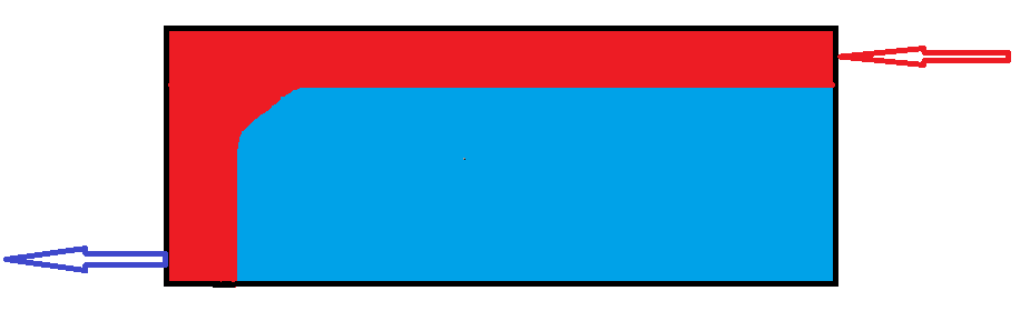

Въпросните радиатори са втора употреба и вчера след проба забелязах, че загряват точно до мястото където съм добавял елементи. Бяха с по 10, аз ги направих съответно с 15 и 16. Този с 16 е на позиция 1 и загрява целият към изхода за студената вода 6 елемента останалите 10 които си бяха сглобени загряват до средата. Другият с 15 елемента загрява почти целия.

Притеснява ме радиатор 1 при него нещата изглеждат така
Това не последователно, а паралелно свързване.
Подаваш топлата долу 100%!!!Ще ти го напиша още веднъж и се отказвам.
Размени тръбите и ще се оправи. Или за по лесно ги свържи долу-долу.
