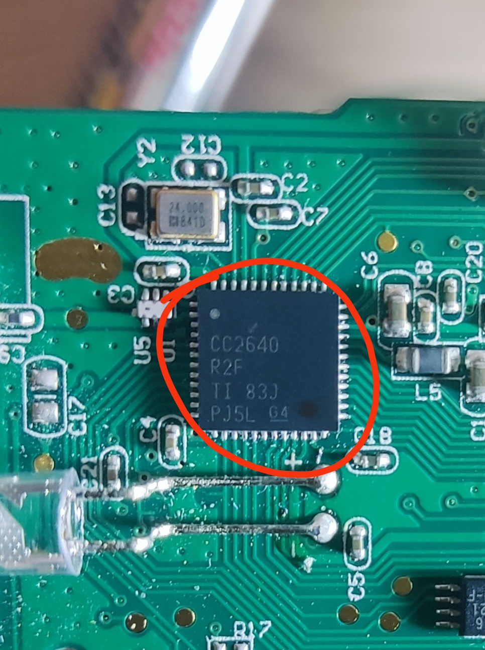

Еми... :sad: не се наложи да навлизам в сложни проби. Почистих го добре и внимателно с технически спирт, въпреки че си е като ново, без да запоявам клавиатурата, за да мога да тествам първо пуснах постоянен ток 3 волта и 50 някъде, като от чисто нови батерии ми дава към 3 и 30. При замерване от платката без нищо да пипам, напрежението го дава 2.90-2.95 волта, с чисто нови батерии същата работа. Това яснооо, но после реших като за начало лекичко ей така без специално хартия, спрей или другите артикули, а с пръстче да пипна поне най-големия чип, че другите много мънички и...ми той за няма и две минути и с батериите и с постоянни ток не се пипа, пари, пари :cry: Това мисля, че не е добре.

Това ти е чипа за Блутут връзката.
Освен нея имаш и IR - инфрачервена със светодиода.
Това дистанционно прежалил ли си го? Ако да - махни тоя чип.
Как? Ми занеси го в някой сервиз да го "духнат" и да го отпоят.
Има и по-хард методи де... :-D
Твърде вероятно ще продължи да работи но без безжична връзка - демек няма да работи когато е под юргана.
P.S. Иначе ако намериш кой да ти го "духне" (отпои) то същия може да ти запои и новия чип - струва 10-тина кинта че и по-малко.

Добре де, аз си го ползвах стандартно през инфрачервения, не съм ползвал блутута даже. Ако блутут чипът се е прецакал, той влияе на цялостната работа на дистанционното ли, демек нищо не работи заради него :?

съб авг 09, 2025 9:51 pmTodorov_V написа:
Влияе на цялостната консумация на електроенергия. Оттам и на цялостната работа на дистанционното.
В него има вграден/и DC/DC преобразувател/и ...
Като се прецака вдига консумацията, "изяжда" батерията, напрежението и пада под минимално допустимото и целия пулт спира да бачка.
Включително и IR ...
Махай го тоя чип. Да обяснявам ли как с "подръчни" материали? (ако са ти налични де).
