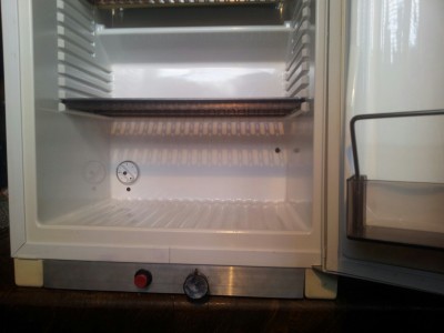

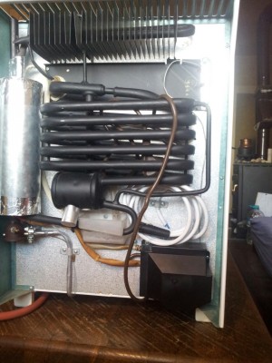

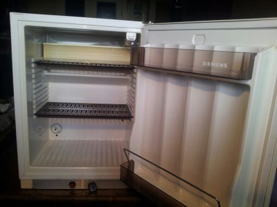

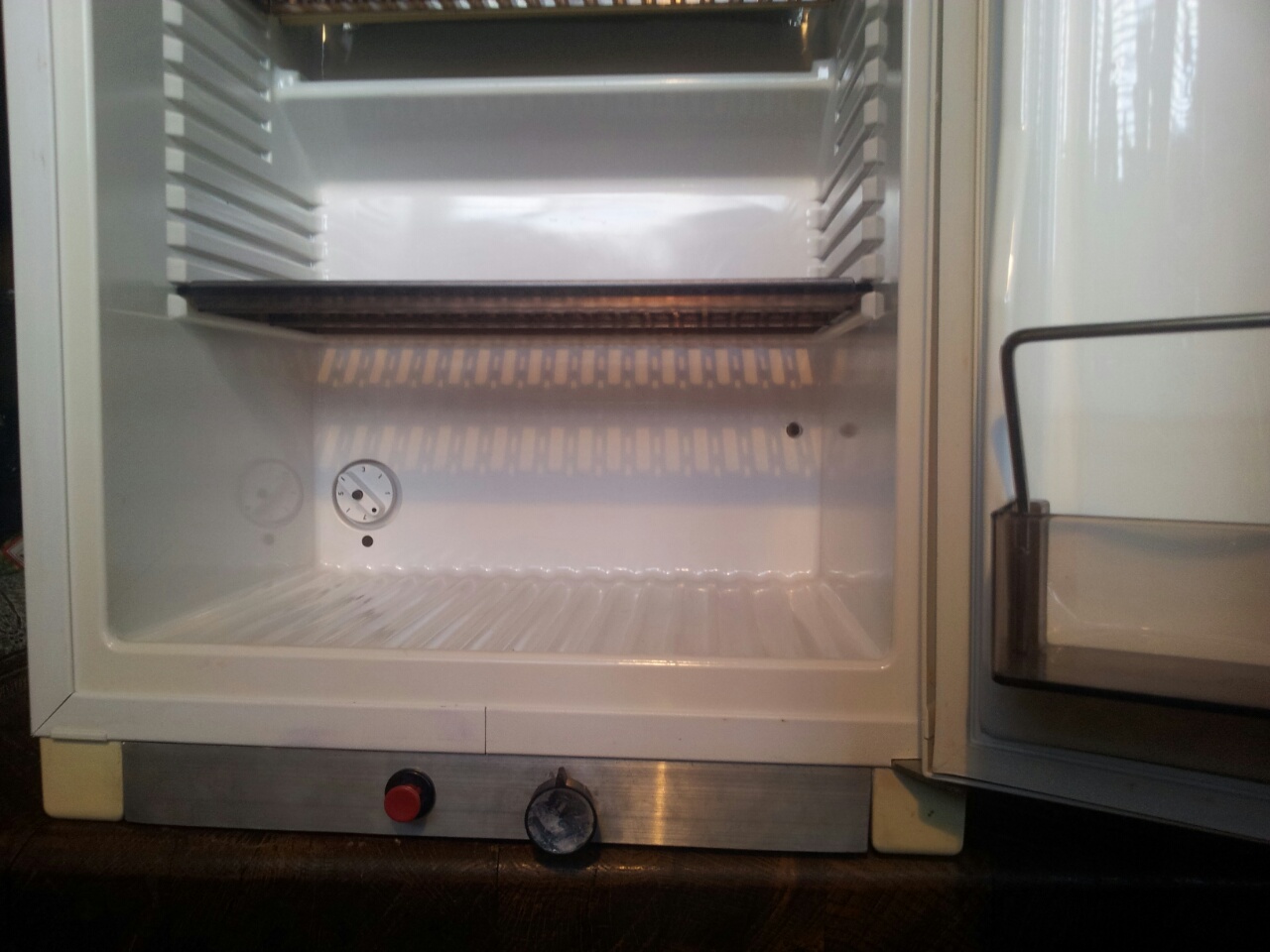

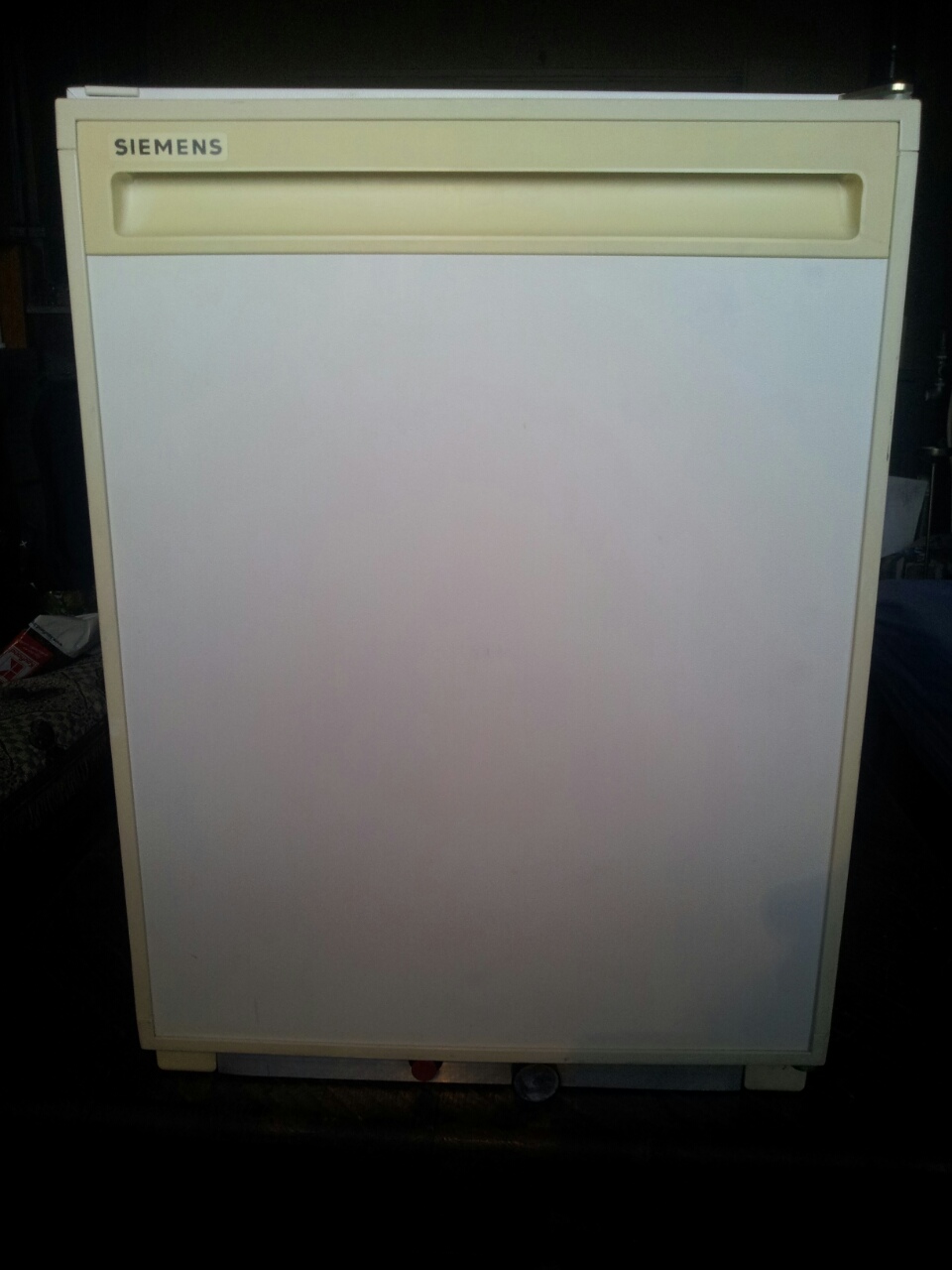

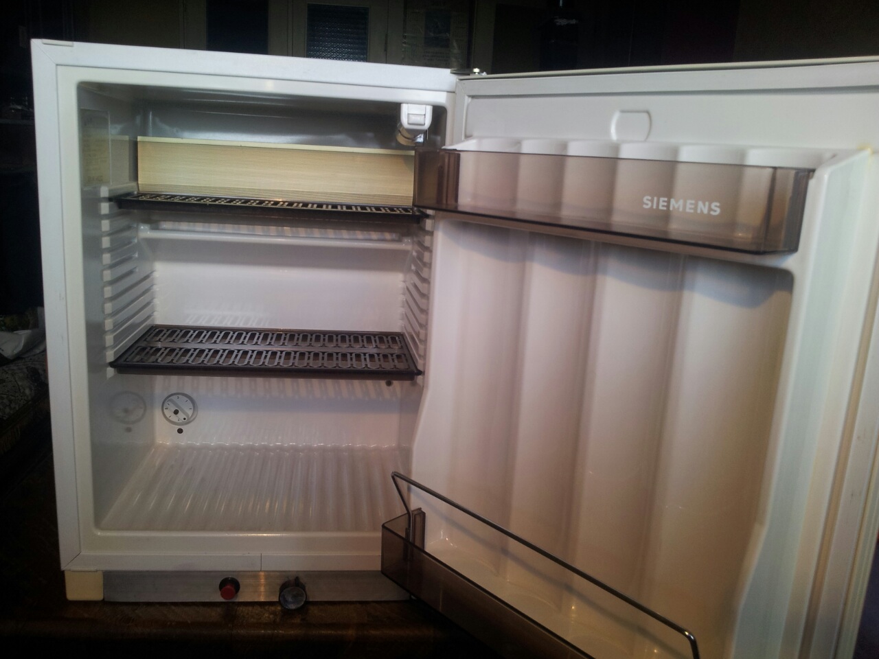

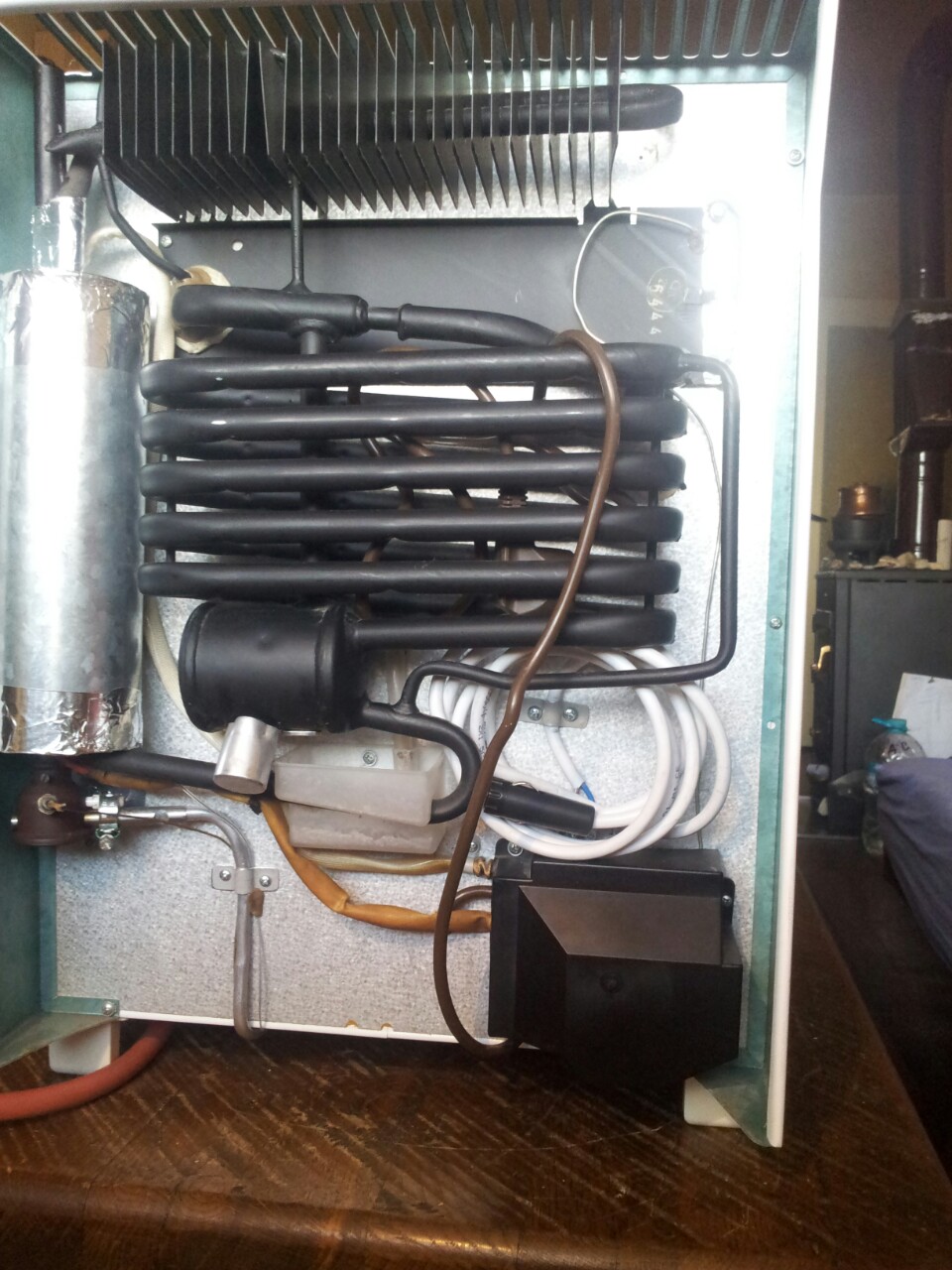

Хладилника е нивилиран при пробите.Малко ми е странно онзи ден за два часа недаде признаци на изстудяване.Днес без да го преобръщам го включих и за един час даде принципи на охлаждане.Утре ще го пробвам на газ дано да тръгне.Какъв може да е проблема ако не тръгне на газ а на 220в работи?

djorch - напреднал
В нивелацията му е майката на тези ракли!!!Нивелира ли се всичко е наред малко мръдне ли не ще да работи! :-D
bat_danio - специалист
Аз както и други колеги многократно ти казахме за нивелация....

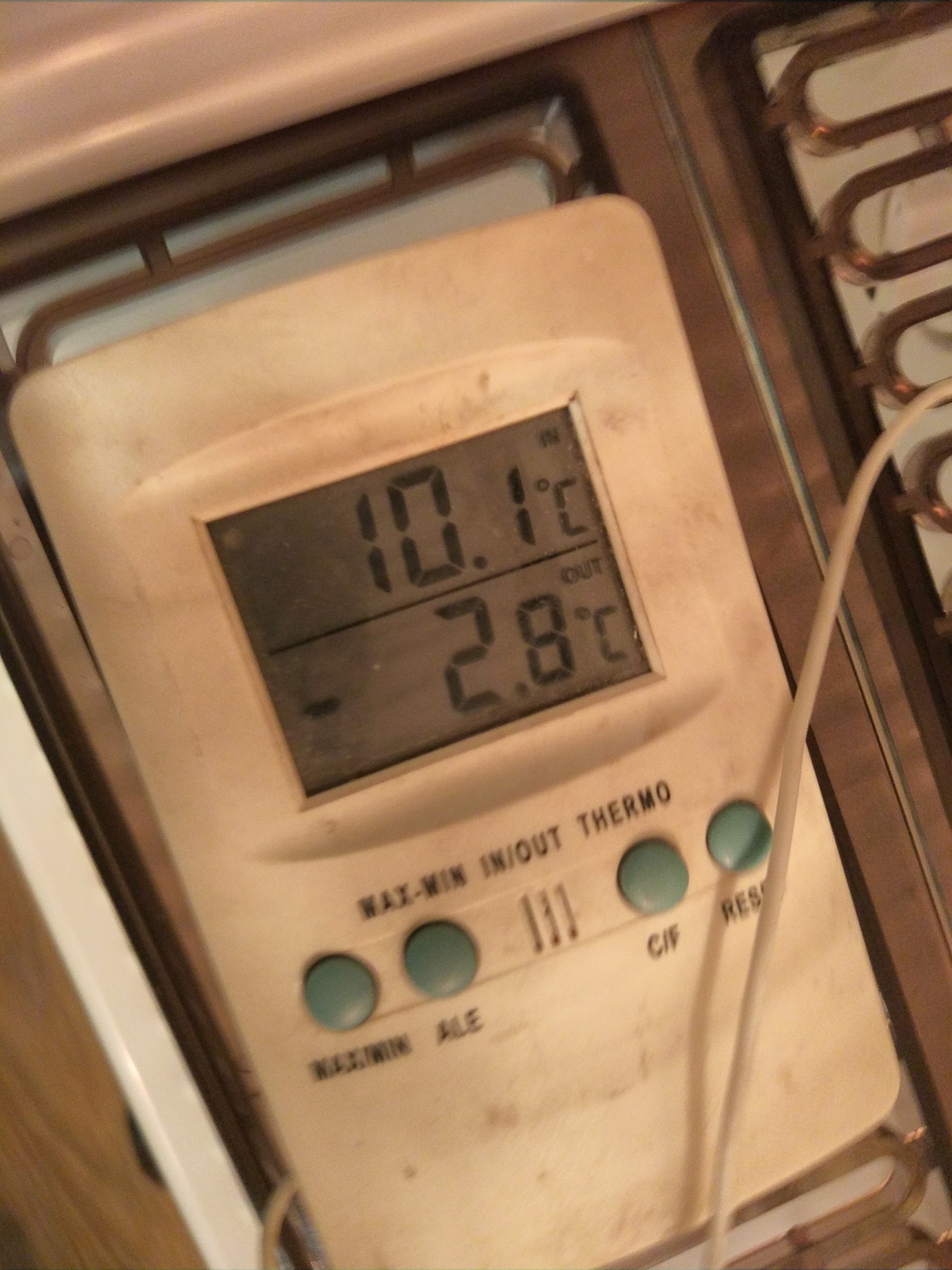

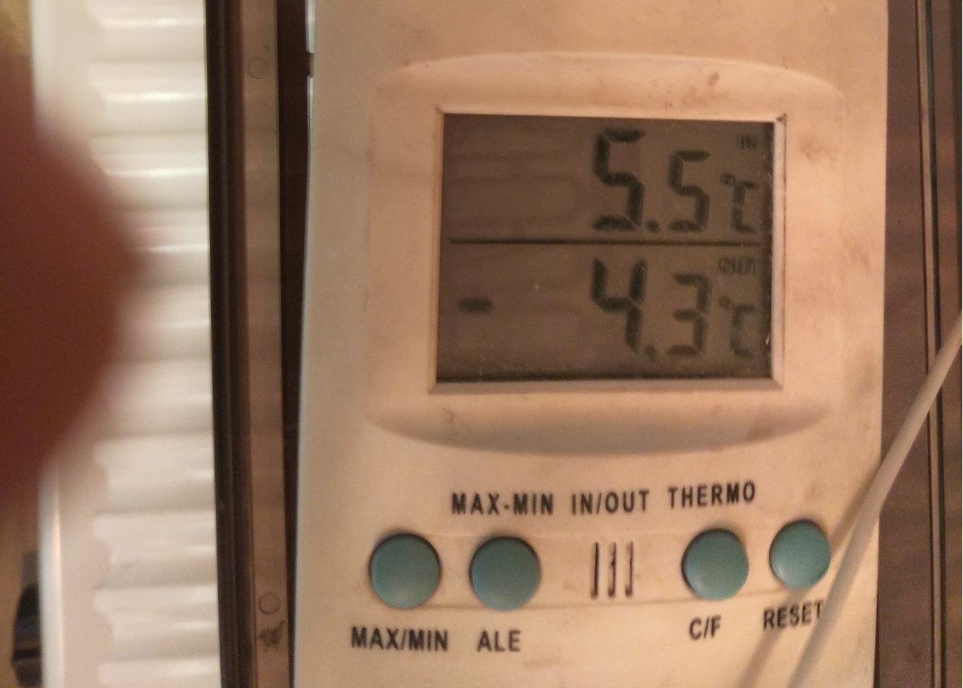

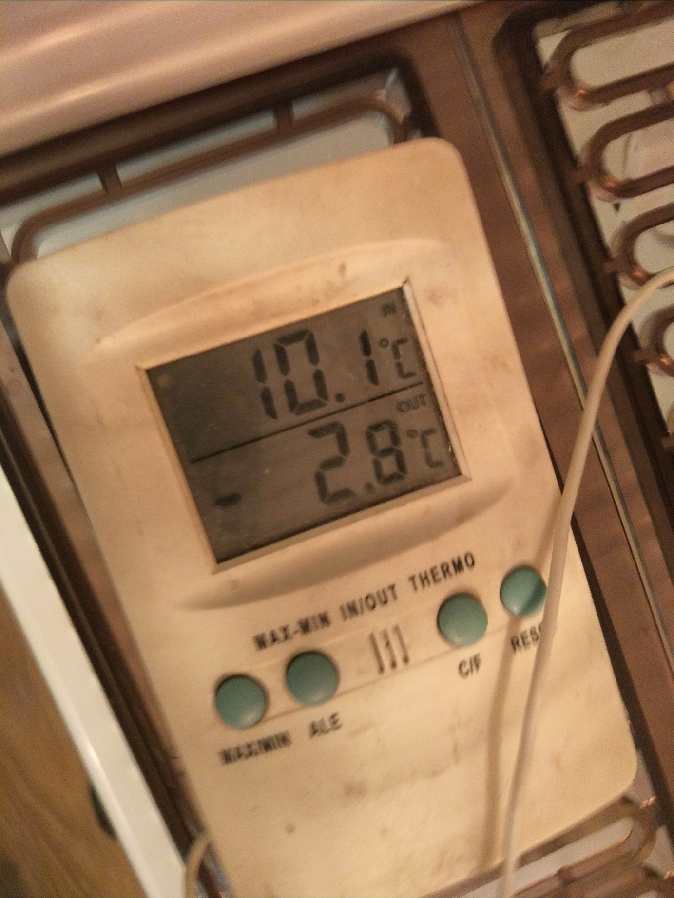

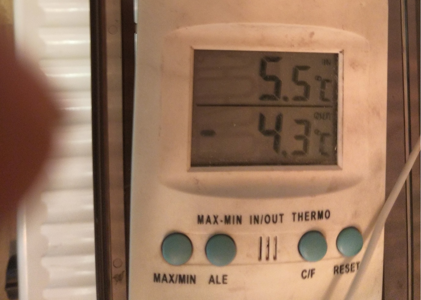

djorch - напреднал

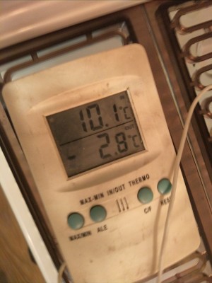

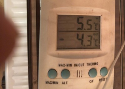

Значи нивилиран работи 14часа охлади до пет градуса и спря да охлажда.Преобръщах го един два пъти за по две минути.Да продължавам ли да го обръщам и да правя проби белкем тръгне?Иначе е доста нов и няма никаква ръжда по тръбите поне външно.
nikolov333 - майстор
Това в хладилната част ли е 5гр.?.. Иначе моя 40л.от поста по-горе след 3 часа работа na 235V е 10 гр. в средата на хладилната част, а на охладителя -3..
И след 5 часа при същите условия..
