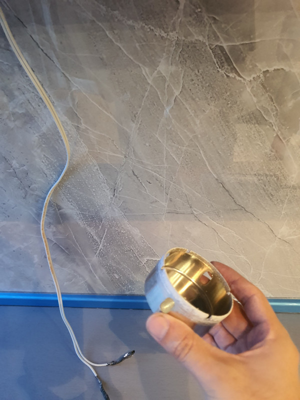

И като стана дума за вашата помощ, нов ден нова дилема.
Вече имам диамантена бор корона, причината е, че искам да пробия дупка за контакт в гранитогреса зад кухненския плот. Проблема е, че ако започна тя ще бяга и ще надера всичко наоколо докато захапе. Някакви идеи как да я фиксирам на едно място?
MamaMy - майстор
Водещо свредло се монтира в центъра на короната. Дупка предварително пробита в плочката държи свредлото да не бяга.

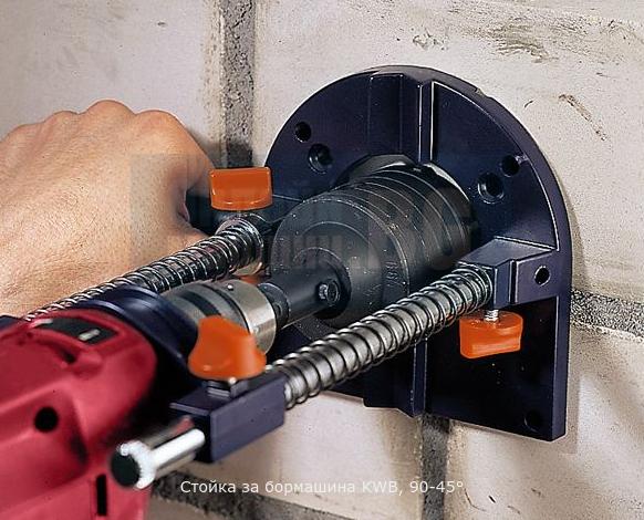

brum - майстор
Ако боркороната е без център ще се видиш в чудо. Трябва ти фиксирана машина за здрава основа и плавно подаване. Така се пробиват примерно бетонови плочи - 4 яки анкера в плочата, за тях стойката, на стойката машината и с една голяма ръчка плавно подаваш короната към бетона. За нормална бормашина не съм срещал стойка на която през основата да може да мине боркорона.
За ръчно пробиване се ползват боркорони с център. Центъра го правиш със свредло за керамика, пъхаш вътре после центъра на боркороната и действаш.
А кабела как ще го закараш до там? Открит ли? Или е заложен отзад? Ако отзад не е заложен кабел помисли за вариант с контакт за открит монтаж. Като гледам тоя кабел горе предполагам, че има по-издържани варианти за монтаж от пробиването на плочките.

ПС: Google-нах за стойка и излезе тази на KWB. Слагаш някакво здраво двойнолепящо за да не се разхожда нагоре-надолу по стената и подаваш боркороната с нея. Стига да минава през основата, че не става много ясно от картинките :) .

За една дупка с боркорона без водач-в едно парче талашит се прорязва отвор с диаметъра на боркороната.
Двойно лепящо и приятел да помага е решение.
Ако кабела е в центъра на бъдещата дупка ми е интересно как ще се предпази.
atom3 - специалист
Висящия кабел е оставен за свързване на ЛЕД лента която да свети над плота, така мисля. А кабела за контакта в този случай е лесно да го прекарам защото зад плочите са сложили гипсокартон и 5см. разстояние между стената и него. Дупката да пробия ще е трудното.
chapara - майстор
Пробива се елементарно. Подсказали са ти. Ъглошлайф с променливи обороти. Добра позиция на тялото и здрави, нетреперещи ръце. Ако треперят, едно малко уиски😁започваш под лек ъгъл, след като се окопае със същия наклон монаваш целия кръг и после вертикализираш. Отрязвайки кръга може да има лек удар, та машината се държи здраво. Предпазни средства и очила!!! Опитай първо на някоя незалепена плоча !
