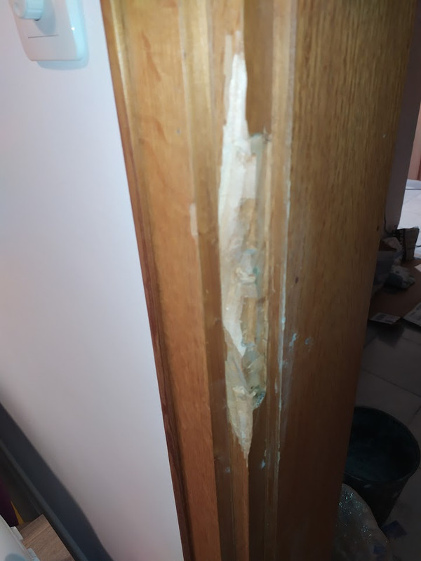

angry - специалист
Това как да го оправя?
Идва ми на акъла да изрежа с мултишлайфа, да сложа една малка летва в подобен цвят, хваната с 2 винта, да напълня с кит, да изшлайфам и да сложа нов насрещник.
Бях си купил "Комплект за ремонт на ламинат/паркет или плочки PLPRS 1.5 C5 / PFRS 1.5 C5" сигурно ще влезе в употреба..
chapara - майстор
Кофти снимка, занимавал съм с с такива кърпежи професионално близо две години, но като няма добра снимка дори не схващам какво гониш.
MamaMy - майстор
Тук някой е влязъл с крак напред. Най-добрия вариант е цяла летва от горе до долу. Най-често обаче при ремонт слагат само едно парче малко по-дълго от повредения участък. Дори не се стараят да прикрият разликата в цвета и местата на снадките.
Виждал съм и ремонт с авто кит
