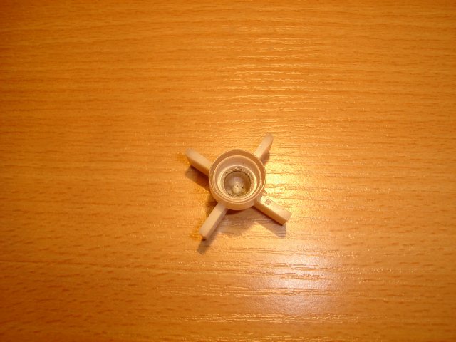

Здравейте , падна перчицата на водната помпа на пералнята .
Набива се леко в/у оста , и се е крепила само от заклинването в/у оста.
Лепих я с епокс. смола , но пак падна ...
Някакви идей да залепя или фиксирам шибаната перчица ?

emil_v r написа:Здравейте , падна перчицата на водната помпа на пералнята .пробваи с некво моментно лепило....по телевизоро дават един къде стои залепен на тавано....секи път се притеснявам да не падне
