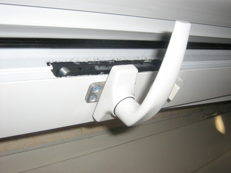

Бравата е на врата но ,при отваряне езичето излиза навън от жлеба си и при последващо затваряне , трябва да се намести с ръка, за да влезе на местото си.Опитах се да разглобя бравата като развих двата самонарязващи винта които държат бравата към профила,свалих и секретния патрон но бравата не помръдва.Имам съмнения че трябва да се свалят дръжките но не открих как да стане това.Декоративните капачета които са около дръжките, колкото и да се мъча не можах да ги освободя.Между дръжките и тези капачета има някакво уплътнение ,но дали първо те да се свалят ,моля за съвет.

Тези капачки са набити стегнато.свали ги с твърда шпакла или отверка.внимаваи за одраскване.Езичето може да се обръща за лява дясна врата.(Обръщането обикновенно е като го изтеглиш напред и го завъртиш.) също така би трябвало да има стебло(опашка)с пружина и прорез за отверка с натягане го регулира да се прибере.

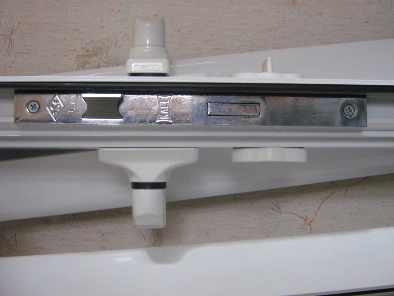

Дръжките, които се използват са няколко вида, но общо взето това е начина за изваждане. Ако имаш възможност снимай ги за да ти кажа точно как да ги свалиш.
brava 001.jpg (180.22 KиБ) Видяна 28097 пъти
brava 002.jpg (217.89 KиБ) Видяна 28097 пъти

Аз стигнах до патрона, не мога да го извадя и съответно от там бравата.

Здравейте , проблемa ми е следния - ПВЦ врата , същата като от снимките горе,Езичето заяде при затворена врата и не се прибира .Махнах бравата но от там няма достъп до езичето . Моля за съвет
