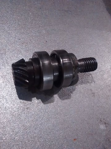

pipilica - майстор
Некъв зор е видяла осичката и ся е малко крива и трябва да направя нова но идея си нямам как да махна зъбното колело и лагерите, те за какво става дума.
lov - майстор
Пиньона би трябвало да е на резба.
Казвам би трябвало защото на времето правеха едни експерименти по разни машини с пресова сглобка с лепило.
А биенето по вероятно да ти е от калпави плашки та провери първо тях. Вземи и сложи за проба от някой друг флекс.

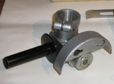

И не знам за какво се занимаваш с тая ъглова приставка.. Имам я но съм е ползвал няколко пъти само за разпробиване на терсене място където права дрелка не може да влезе.
pipilica - майстор
Ми качил съм я на стойка за дребни отрези. Не е от шайбите, пробвах вече, като хвана лагерите с пръсти и въртя оста се усеща как е крива посредата и леко мърдат лагерите. Имам познат стругар ще я направи ма не му се занимава да разглобява, дай мостра или чертеж все така казва. А тая резба ква е че не ми се мисли ся, май е нормална а?
И как точно си го направил това разпробиване с тази приставка за рязане? :? :)
На шпиндела се завива патронник за бормашина.

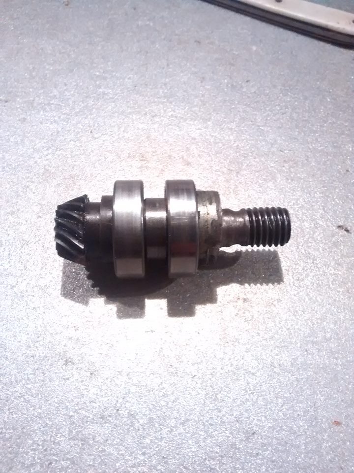

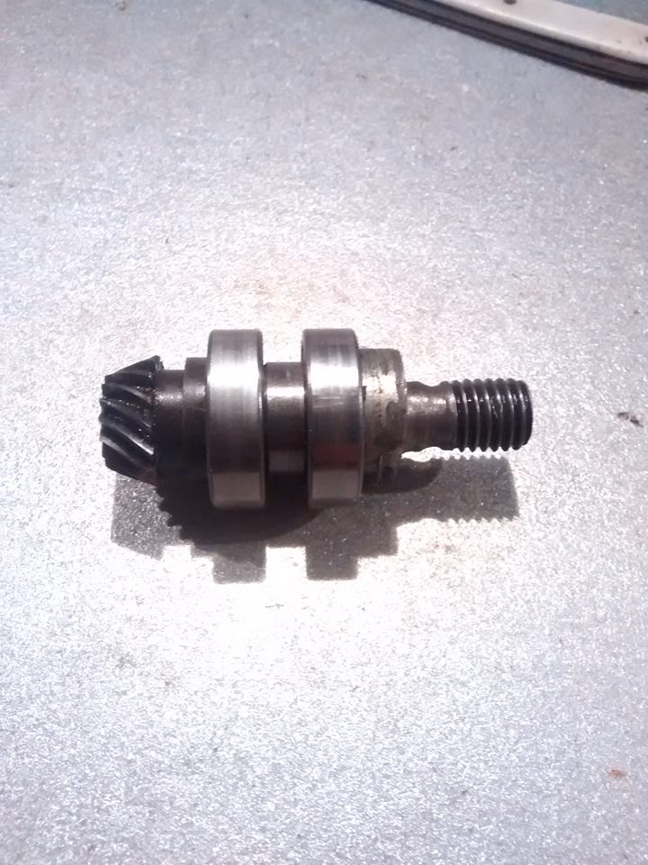

gogo7777 - майстор
Пиньона не е на резба, а е набит на оста в горещо състояние. Избиването е трудно, освен ако не намериш начин да го нагрееш само него /без оста/
Andri01 - майстор
Скоба за лагери,нагряване.Лагерите за смяна-заминават от нагряването!После се нагрява само пиньона при сглобяването.
lov - майстор
Никой не позна до момента включая и аз. :lol: Никакво нагряване не е нужно.
Шпиндел и пиньон са едно цяло. :) Лагерите и дистанционните втулки се набиват на шпиндела от предната страна. Двустена където се държи контрата също е втулка с допуск за набиванакато на лагерите че дори и малко по хлабав. Защото успявам с гайчния ключ да го превъртя без усилие. Повече не ми се разправяше да пробвам но с малка лагерна скоба захваната на предния лагер ще излезе без проблем.
Но цялата тази работа в биенето ме връща пак на проблемни плашки с някакви чаплъци на тях и от там да криви. Но и оста лесно може да се провери за биене без да се вадят лагерите защото и от двете страни има технологични центри останали от изработката.
