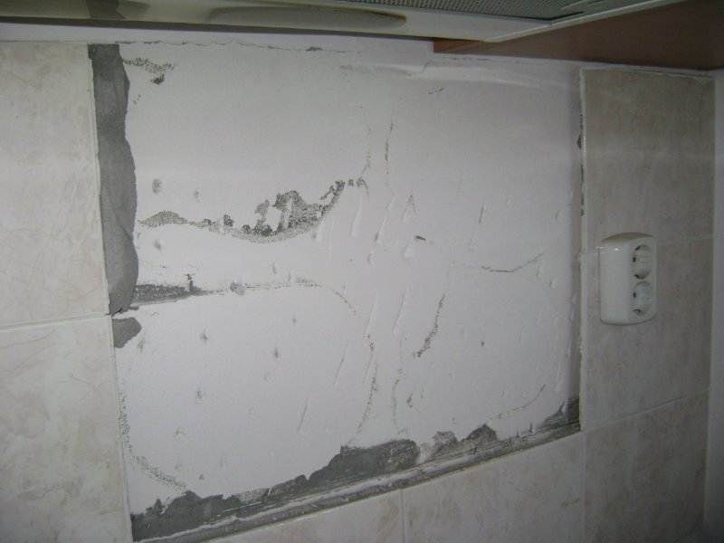

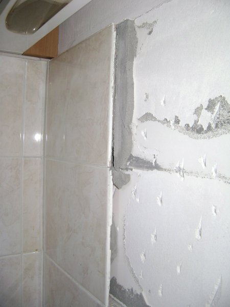

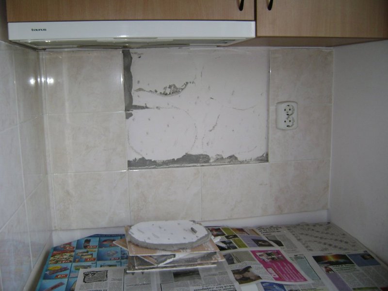

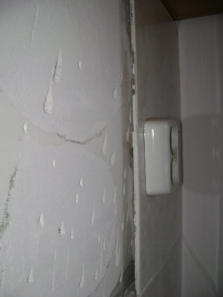

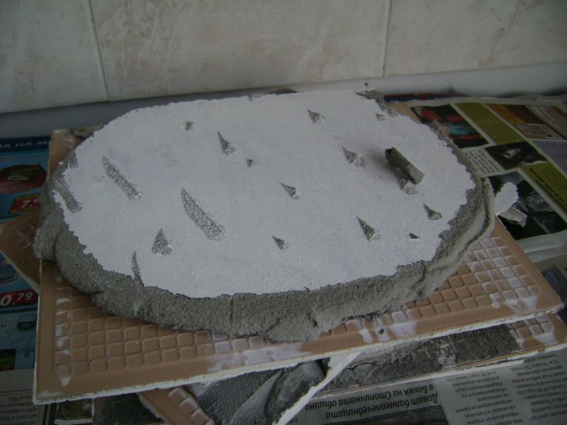

Наскоро ме сполетя това - /вижте снимките/паднаха плочките над печката в кухнята на усвоен балкон.Може би "майсторът" се е учил на нашите плочки.Преди поставянето само съм грундирал стената с грунд за латекс.Някой може ли да ми каже какъв е проблема,щото този път мисля аз да си ги слагам.Както се вижда отлепили са се и от стената и от плочките.Само да вметна,че на отсрещната стена е същото изпълнение,но там всичко си е ОК.

Какво си грундирал, че с грунд за латекс не става е ясно.Поциганил си се за 10 лв.Но стената каква е отзад?С постна боя ли е била боядисана или варова шпакловка, или какво?Да нямаме по едно стъклено кълбе пред нас и да познаваме миналото?

Спокойния - аз ако знам какво е варова или гипсова шпакловка щях ли да питам как се слагат плочки?Както казах - стената ми е с латекс и първо минах навсякъде с грунд за латекс.После нанесох латекса,а мястото за плочките си остана само на грунда.Мисля,че отдолу е само на шпакловка - обикновена с теракол - нямам представа.

Каквато е бяла стената отдолу не е тераколова шпакловка, гаранция.Защо е начуквана?И кой изобщо му е плащал на тоя да лепи на топки плочките...мъкааааа.

На мен основата ми прилича на латекс, като гледам люспата, останала на плочката.Решението е стъргане на горния слой на основата и лепене на плочките.
ESPACE - майстор
Прав е genata6. Мажи с С200 и лепи - няма да мръднат. Подпри ги с нещо докато стегне.

При денивелация 1-2см "топка" за какъв С200 говориш, че не се сещам....Е така като почнете да давате акъли...А ако мислиш барабар с топката да го лепне на стената с С200-опитай, Господ обича смелите! :lol:
