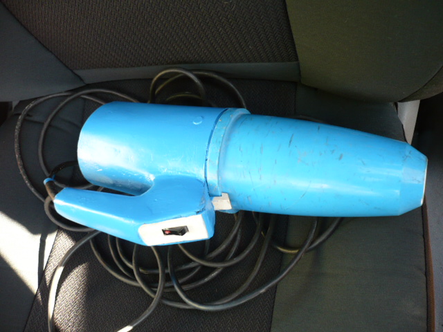

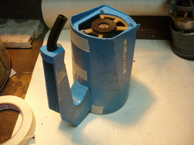

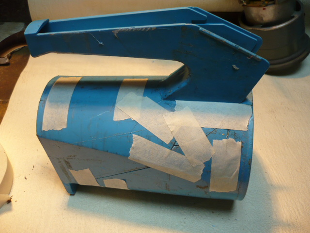

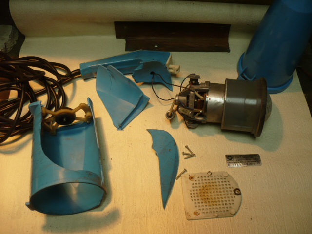

Нали си ме знаят познати ,че все човъркам разни работи и ето предизвикателството:една прахосмукачка ,съветска от 1988 г,която са изпуснали и кутията виждате в насипно състояние.Намерих местата на парчетата и ги съединих засега с книжна лепенка.От алуминиева ламарина ще направя съединителни парчета ,може да се опитам и изцяло да я обвия,но да видя дали ще мога да направя терк,по който да изрежа ламарината.Ако е само при дръжката ,с марля или хасе ще облепя с епокса,ще занитя съединителни парчета,после пак с марля и епакса и отгоре автокит ,който ще изшкуря за получаване на хубава форма.После боядисване с подходяща боя.
Това ми е плана,а какво става ще има нова серия снимки.

колега защо не вземеш един поялник и да я запойш,пролича на термо пластична пласмаса,със лентички от метална мрежа от сито,така се поправят спойлери на скутери тем подобни,всичко става много яко и аз съм правил много неща ака става много здраво.ако не си доволен после марля и смола
PCL82 - майстор
След като всички парчета са налице и пасват бих ги залепил първо със секундно лепило. Вероятно ще е напълно достатъчно. За сигурност може да се приложи и метода на колегата с мрежата и поялника.
В последно време лепя с комбинация от секундно лепило и покси-пол.
Всички парчета залепвам със секундното лепило, а липсващите и слабите места доиздраждам и подслилвам с покси-полол.
Тази смола много ми хареса, защото издържа на висока температура, не провежда ток, твърда е, съхне бързо, не се разтича и няма нужда от калъп.

Мина ми през ум че може да залепиш парче канализационна ПВЦ тръба отвън за подсилване. Тя ще издържи изпускане. С пистолет за горещ въздух може да се оформи да приляга точно. Даже може цялата кутия да се замени с парче ПВЦ тръба капачки и муфа. Но това ако не си заслужаваше лепенето, в сучая има смисъл.

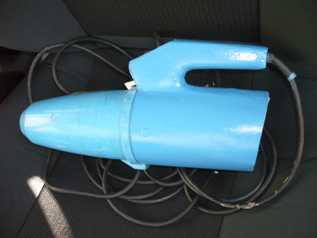

Прахосмукачката е готова,изпробвана и собственичката е щастлива и ме почерпи с хубаво испанско вино.

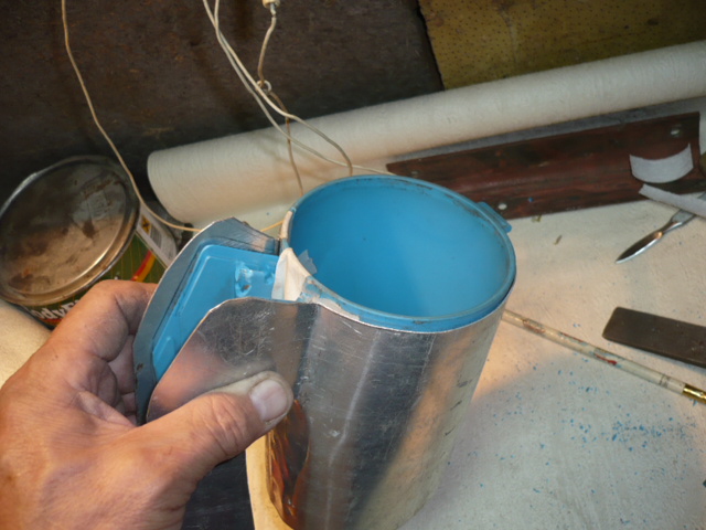

Бях направил снимки как я облицовах с алуминиева ламарина и залепих всички налични части ,но вероятно съм ги изтрил и за сега мога да покажа какво се получи от ремонта.
Само несъм залепил емблемата/сега го видях този пропуск/,но ще го оправя !

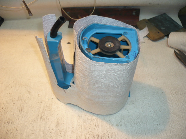

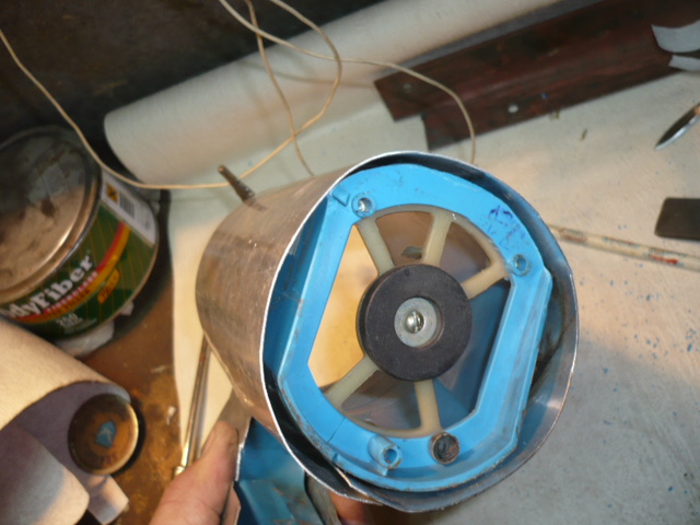

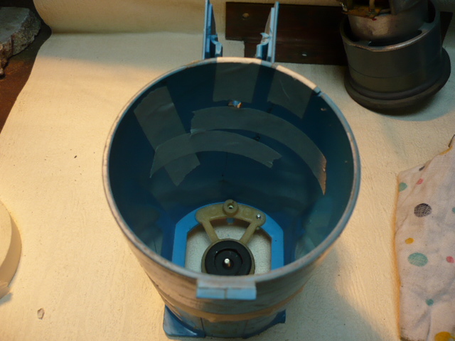

Ето и другите снимки по време на ремонта
