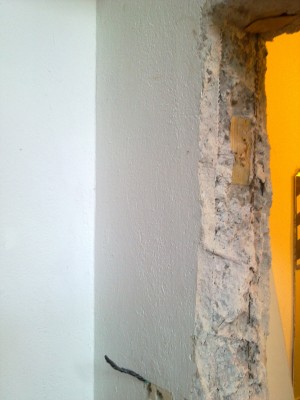

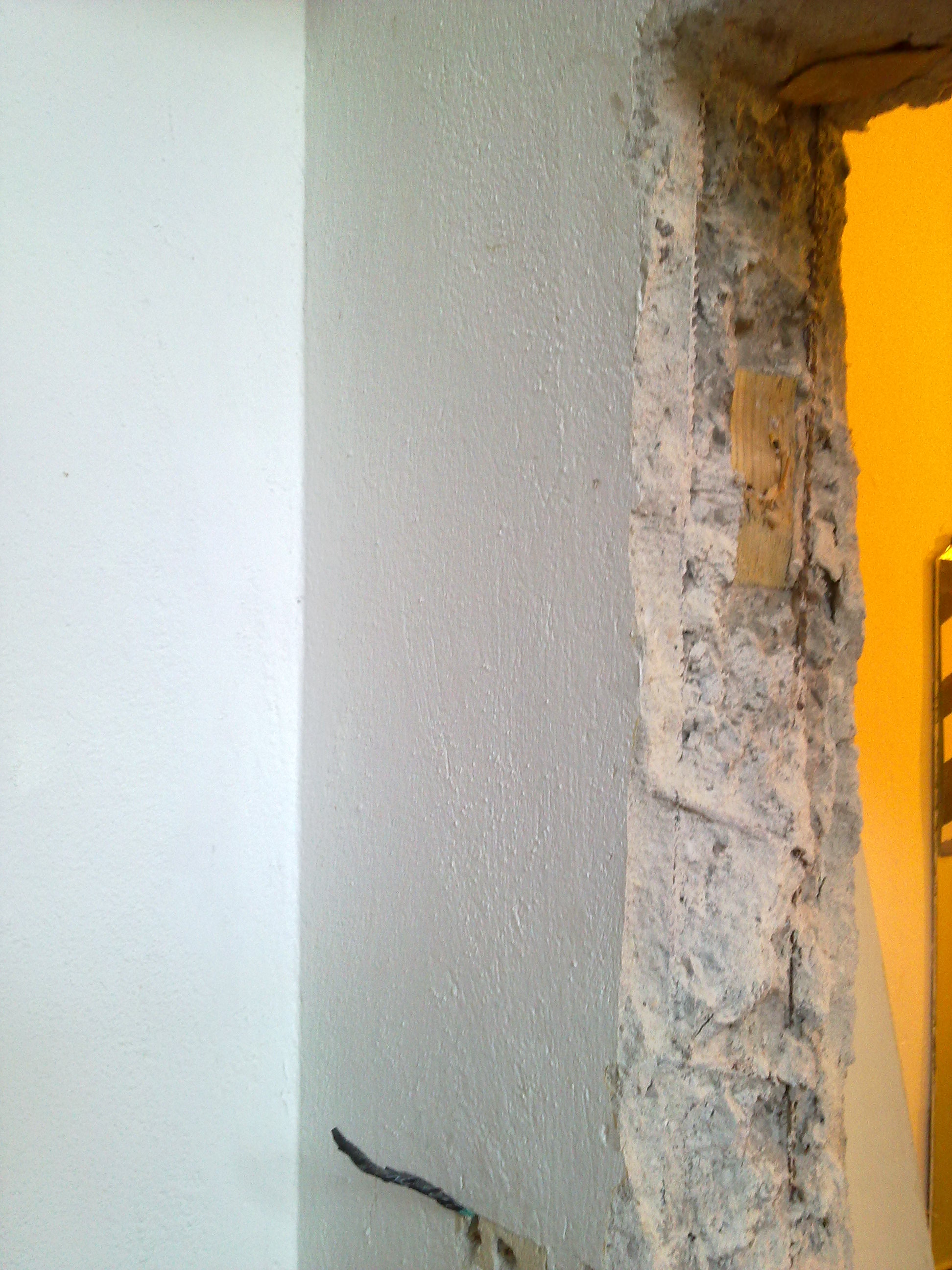

И такаа... Сменихме вратата, обаче то излезе много работа след това, днес е ден 3ти и след работа ще продължавам да клепам, правя снимки на работния процес и ще ги кача след мазилката (надявам се утре)

Ще кача, ще кача.... Но ние още продължаваме днес сме на шпакловка 2ра ръка и утре сме на мазилка, бавно става защото е след работа, а съм и в блок та работим само от 8 до 10 часа :sad: Братовчеда помага, даже да не казвам, че той прави почти всичко с оправданието " Кат те знам кво ше го направиш, по-добре да не пипаш.." :? И аз само помагам :oops: режа мрежи, стиропор, ъгли, бъркам материал, сипвам по биричка (абе баш като общак) :-D Поопознах си съседите :lol:
Това ремонта голяма мръсотия :shock: а като знам,че трябва да мине и гипсаджията за коридора.... ми става едно такова мъчно #-o
изпадна ми да си купя входна врата много преди да за почна ремонт в апартамента.оказа се че вратата е с 10 см по голяма от старата.след като свалих касата на старата се оказа че точно зад касата се показват 2 арматурни пръчки номер 10 с бигли. след не много дълги съветвания какво да правя с арматурата реших да изкъртя около нея.оказа се фалшива тревога арматурата не преминава през плочата тоест не е носеща конструкция.сега повече се претиснявам за новата врата че е с много тясна каса и не мога да я укрепя. дали ще стане само с монтажа пяна или да предприема по-сериозни мерки?
simbion - специалист
Тази арматура е крепежна, в смисъл, че крепи пълнежа около вратата който са направили строителите. При мен я нямаше и затова пълнежа си падна сам като махнах касата, голям проблем :!: От страни касата си дойде почти на нула и с пяната го напълниха ама от горе остана дупка колкото да влезе котка (около 10-15см), реших да зидам с теракол и като почнах да пълня ми стана ясно,че няма да стане така - касата е куха и пое доста теракол преди да предприема други мерки. Започнах да запълвам с парчета от изкъртилия се пълнеж, който от своя страна се състоеше от натрошени тухли и хорасан или цимент (не съм сигурен). В следствие на това касата натежа, вкопа се още малко в пода и вратата почна да скърца :cry: Все още е с найлоните, но днес ще слагам мазилката и ще я разопаковам и даже ще пробвам да я нивелирам, ще кача снимките довечера.

jekasus - майстор
simbion написа:
Поздрави :)
Да беше попитал с какво да запълнеш разликата, че понякога "направи сам" е направи си белята сам. За следващия ти опит Изображение
