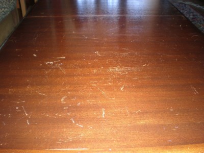

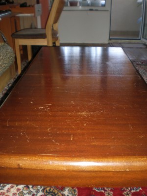

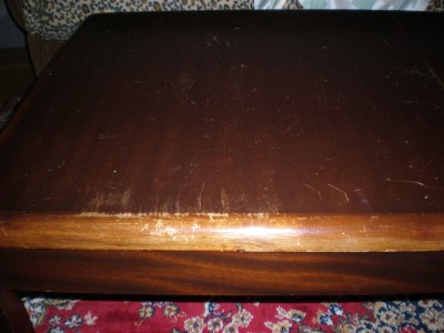

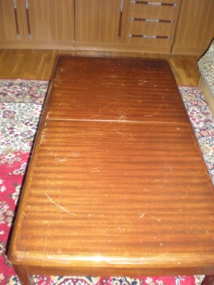

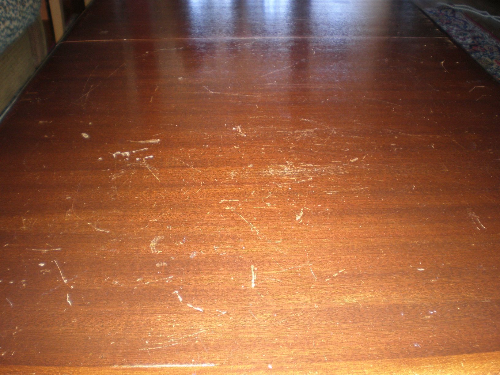

здравейте ... днес е неделя (ден за чистене :lol: ) ... и докато шетахме се загледах в масичката на хола ... принципно и тя ще се сменя .. но все още не й е дошло времето ... та искам да я стегна малко ...
по нея има дразкотини ... някои от които до самото дърво ... а някои са широки и плитки до 3-4 мм ... със какво да ги запълня и после със какво да я лакирам така че да светне поне за около година ...
-Тони- - специалист
Със запълване няма да стане. Майката му е шкурене до гладко и после лакиране.
gogo1113 - специалист
За съжаление колегата е прав. Не можеш да го китваш, шлайфаш до дървото или фурнира и лак наново. Успех!
lyubohar - майстор
Ако е с фурнир и драскотините са 3-4мм дълбоки няма да стане само със шлайфане.Трябва и някакво запълване.
В Мосю Бриколаж продават различни цветове кит с който може да запълниш и след това шлайфане и лакиране.
Gladiator_BG - специалист
да оточня за драскотините ... те са 3-4мм широки ... надали са по дълбоки от полвин милиметър ... имам един служебен виброшлайф на бош ... явно него ще ползвам ...
а шкурката каква да бъде ... предполагам първо мога да я мина с някаква по-дебела (Р100 примерно) и после с по финна (Р180/Р220)
след като приключа с шкуренето с какво да го намажа ... с бизир ... или с някакъв лак за дърво ... все пак е холна маса и се слагат и по твърди предмети които може отново да я надерат ..
parketmilanov - специалист
намажи го с някакъв лак за паркет.става хубаво и здраво ,а и разлива добре.
а можеш и яхтен.също е изпробвано
root666 - специалист
С виброшлайфа ще задълбаеш, по-добре шкури на ръка.
На ръка мисля е най-добре. Шлайфът може да вземе различно на различните места в зависимост от натиска върху него. Яхтен лак ще ти свърши перфектна работа, лесно се нанася и е по-твърд от другите.
lyubohar - майстор
Добре е да се шлайфа по жилите на фурнира.
После намокряш с вода,изсъхва, шлайфаш- няколко пъти и тогава лакираш.
kiroslavov - специалист
По-добре е да го направиш с виброшлайф, но с плавни движения по цялата дължина на масата, не се подлъгвай да опитваш да махнеш драскотините като наблягаш върху шлайфането само върху тях!! Гледай да минаваш равномерно навсякъде като натискаш еднакво, ще стане в пъти по-бързо отколкото на ръка! За начало мини с шкурка 120 за да свалиш лака и натрупванията върху масата, след това мини с 160 и накрая си поиграи със 180 или 200 и плота ще стане като стъкло! После избъсваш добре със суха кърпа за да почистиш прахта и след това лакирай 2 или 3 ръце с лак какъвто ти хареса. Ако след първото лакиране ти се струва че дървото е "настръхнало" - станало е грапаво ( което при теб е много малко вероятно да се случи) мини отново с шкурка 180 или 200, избърши и пак лакирай. Според това колко време искаш да ползваш масата зависи колко пъти ще лакираш и шкуриш - сам прецени.
